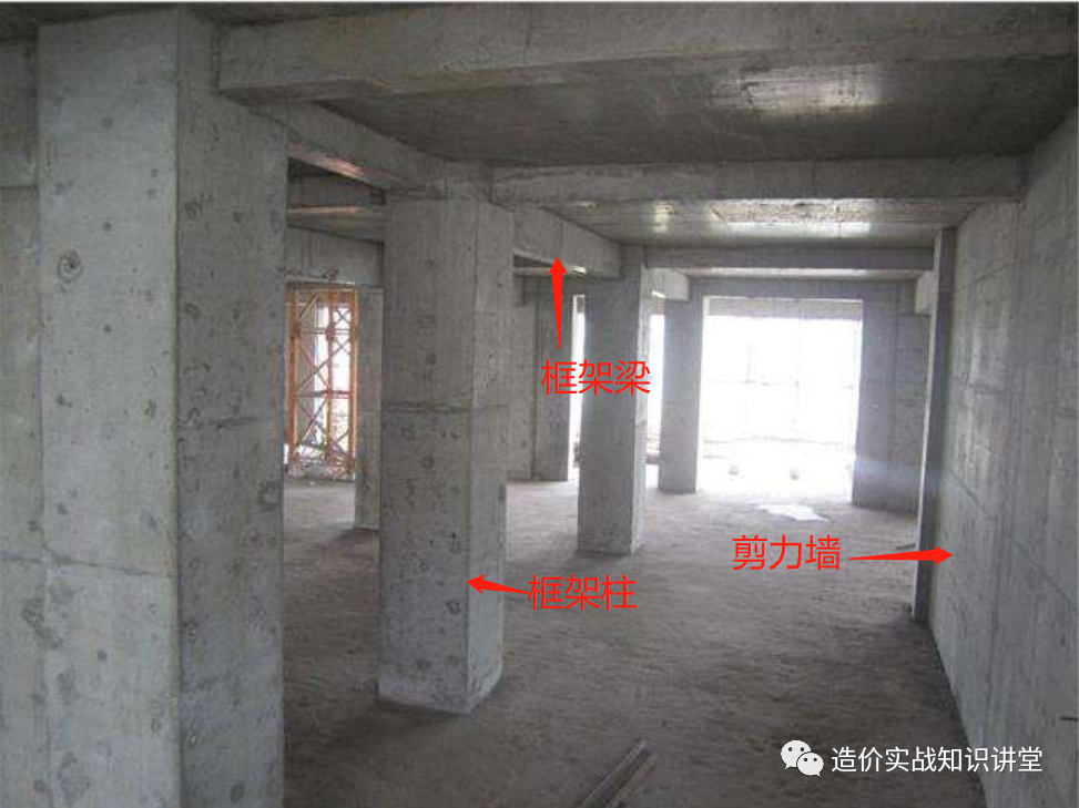

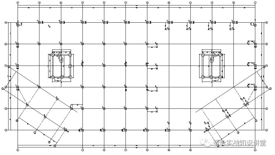

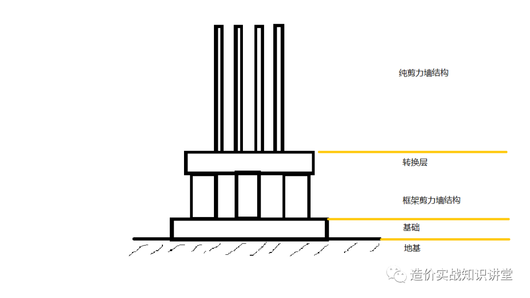

容易混淆的结构类别:框架结构、框支剪力墙结构、框架剪力墙。

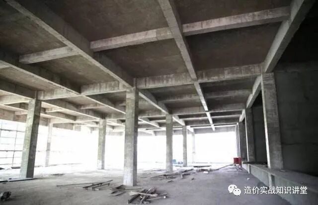

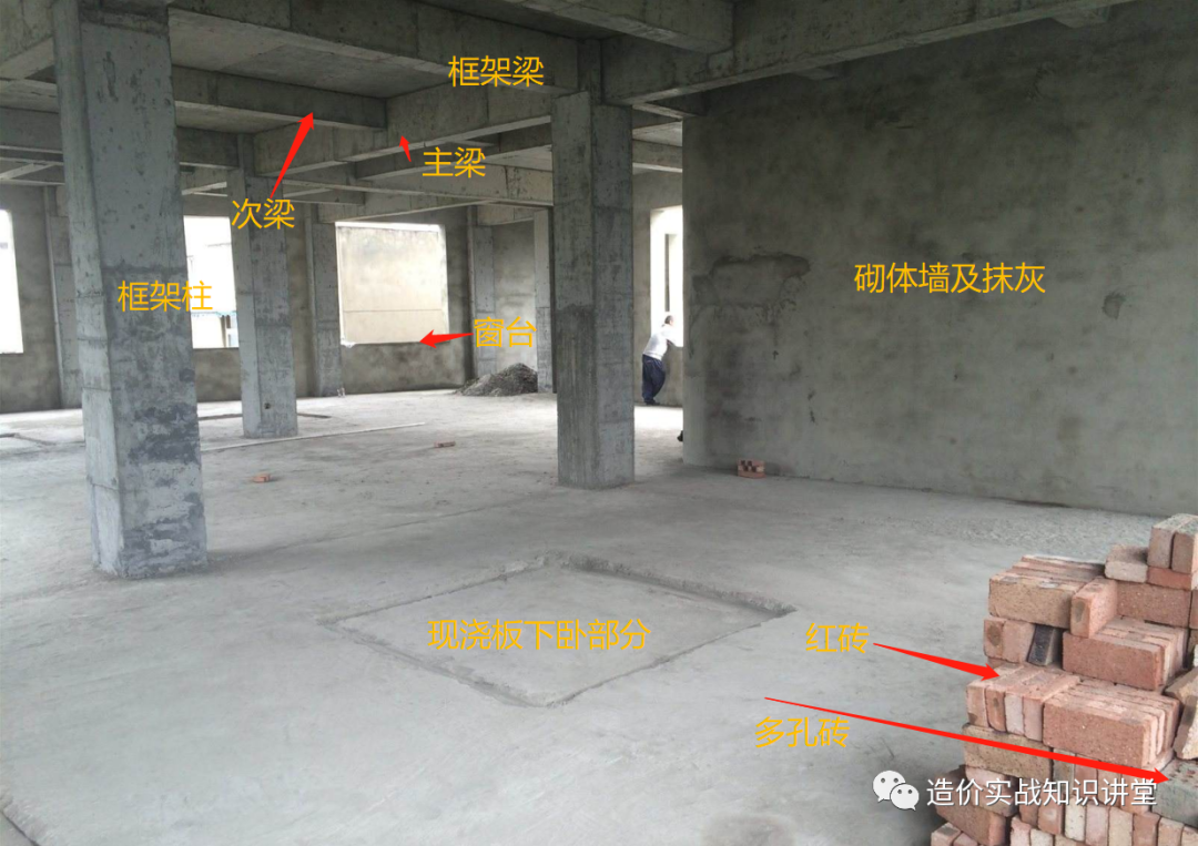

1、框架结构(受力主体为:框架柱和框架梁)框架结构的主要承重构件框架柱和框架梁。
框架结构如下图:

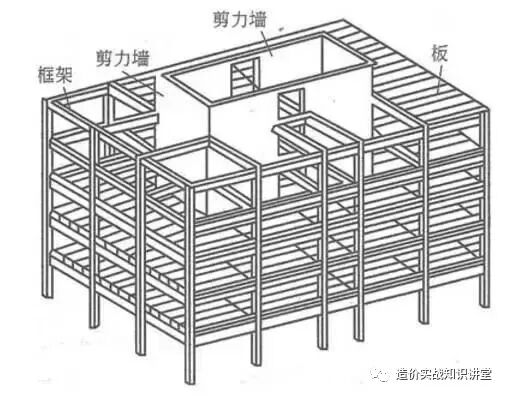

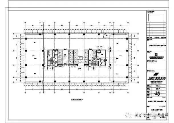

2、框架剪力墙结构(主要受力主体为框架柱、剪力墙和框架梁),可以理解为在剪力墙结构中加入了框架柱(主要是水平布局中增加了框架柱)。
框架剪力墙如下图:

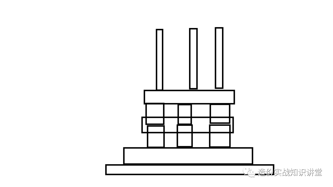

3、框支剪力墙结构(主要受力主体为框支柱(16G中称为转换柱)框支柱、剪力墙、框架梁)。转换层以下为框支梁柱主要承重,转换层以上为剪力墙结构主要承重。
