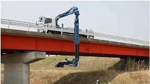

(一)对引道及桥址周边环境进行检查量测
1.查看正桥与引桥、引道(线)的衔接处是否正常,与竣工时的情况相比较,是否有变化。
2.桥址及其附近的水流河道是否改变,必要时还应测定主河槽的水流速度及其流向;桥下净宽有无改变;桥墩台处的局部冲刷与设计有关数据相比是否增大。
3.两岸的桥头填土石砌锥坡有无冲刷、滑移和损坏。

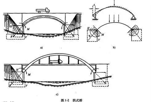

3.拱桥应量测实际拱轴线和拱圈(或拱肋)尺寸,并检查它们有无横向(垂直于路线方向)的裂缝发生。

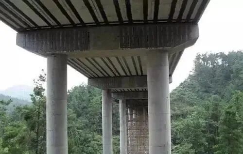

常规的桥梁加固方法
桥梁加固,就是通过一定的措施使构件乃至整个结构的承载能力及其使用性能得到提高,以满足新的要求。通过桥梁加固后,可以延长桥梁的使用寿命,预防和避免桥梁坍塌造成的人员和财产的损失。
1、桥面补强层加固法
将原桥面铺装全都凿除或凿毛,然后加铺一定厚度的补强层,以增大主梁有效高度及改善桥梁荷载横向分布能力,从而提高单梁承载能力或桥梁结构整体承载能力。
2、粘贴钢板加固法

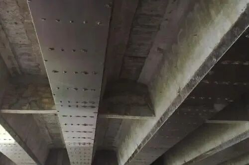

粘贴钢板加固法是以环氧树脂粘结钢板与混凝土的结构加固法,其施工快速、现场无湿作业或仅有抹灰等少量湿作业,对生产和生活影响小,且加固后对原结构外观和原有净空无显著影响。但加固效果在很大程度上取决于胶粘工艺与操作水平,适用于承受静力作用且处于正常湿度环境中的受弯或受拉构件的加固。
3、加大截面加固法
加大截面法,是用增大混凝土结构物的截面面积和配筋进行加固的一种方法。这种加固方法要求被加固的桥梁下部结构能够承受更多的自重,能够提供更高的承载力。
4、粘贴碳纤维复合材加固法

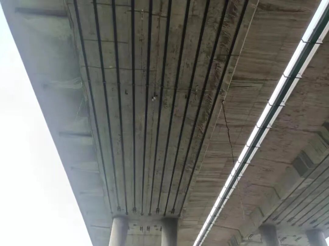

碳纤维具有高强度,材质轻,耐腐蚀的优点。此法采用专门的树脂将碳纤维粘贴于混凝土结构受拉表面,碳纤维与原结构形成新的受力整体,碳纤维与钢筋共同承受荷载,降低了钢筋应力,从而使结构达到了加固和补强效果。其具有几乎不增加结构自重和截面尺寸,不改变净空高度,施工方便,对原结构几乎不会造成新的损伤,具有良好的耐腐蚀性、耐久性和抗疲劳性能等优势。
5、体外预应力加固法
体外预应力加固通常是在梁底或梁侧下部增设预应力加劲钢丝索、预应力粗钢筋或预应力碳纤维板补强并分别锚固在梁的两端,通过施加体外预应力,抵消部分恒载应力,起到卸载的作用,从而较大提高桥梁结构的承载能力。
6、增加受力构件及改变结构体系
当桥梁承载力不足或因种种原因使桥梁遭到破坏时,通过一定的工艺及结构措施,可以在原有结构上增加新的受力构件,从而提高结构的承载力。
7、增加横向联系加固法
增加横向联系,也是近几年采用较多的加固方法。该方法是通过增设桥梁横向联系,以改善上部结构的荷载横向分布规律,从而达到提高结构整体承载能力的加固方法。
