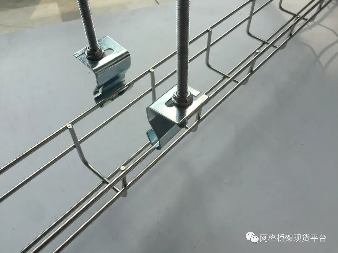

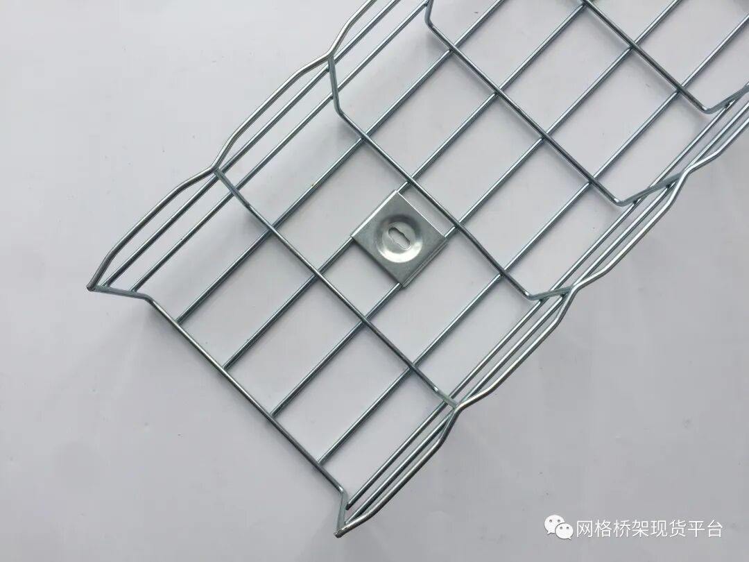

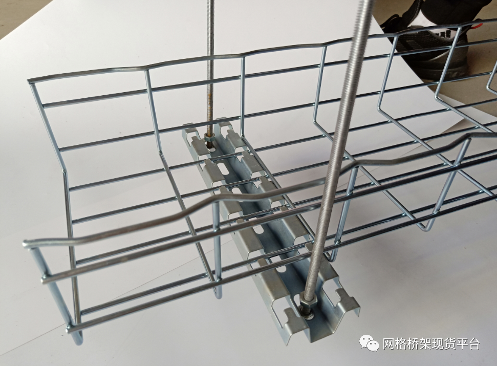

一、网格桥架吊装
网格桥架吊装是很常见的一种安装方式,能充分节省和利用室内空间。使用到的配件是:
1、吊装横档,需要根据网格桥架宽度订购合适的长度尺寸,横档的尺寸有:200mm,300mm,400mm,500mm,600mm,1000mm,2000mm,3000mm等,可选择丝杆、螺母和膨胀螺丝等附件
网格桥架吊装
2、AS吊钩,,来看一下效果图吧
图片网格桥架吊装 图二

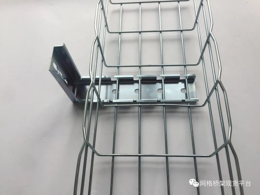

二、网格桥架墙装
墙装是一种将网格桥架固定在墙上的安装方式。一般侧墙或沿墙安装,常用于厂房这类有一定建筑结构限制的场景。网格桥架墙装需要用到的配件是L型托架,常用规格有:200mm,300mm,400mm,500mm等,安装时需要搭配YCE25-CE30或者YBTRCC6×20来配套固定网格桥架。
图片网格桥架墙装

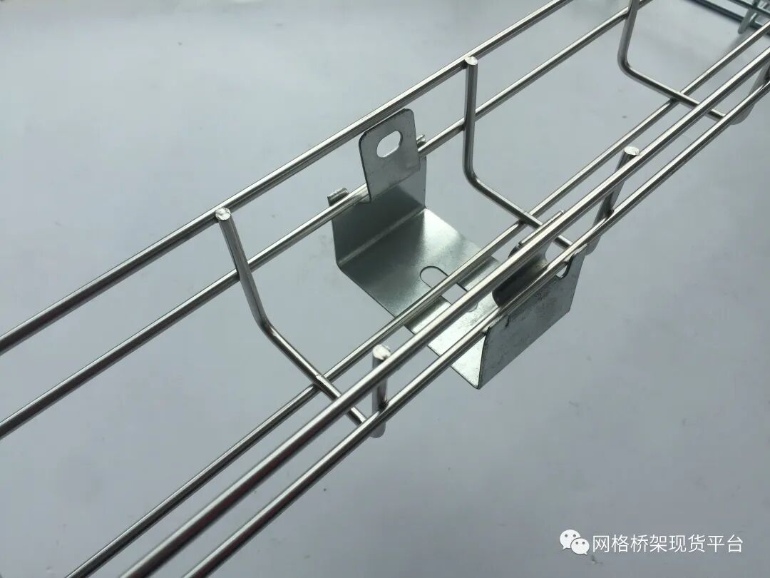

三、网格桥架地装
网格桥架地装,设备表面固定的安装方式。主要用于一些机柜、设备上的平面安装。
1、UC50或UC100支架,用于宽度50mm或100mm的网格桥架地面安装或机柜顶部安装,可选膨胀螺母或螺栓螺母等附件。
图片网格桥架地装图一
2、CE40压板,用于网格桥架与机械设备、地面的直接固定。可选螺栓螺母等附件。
图片网格桥架地装图二

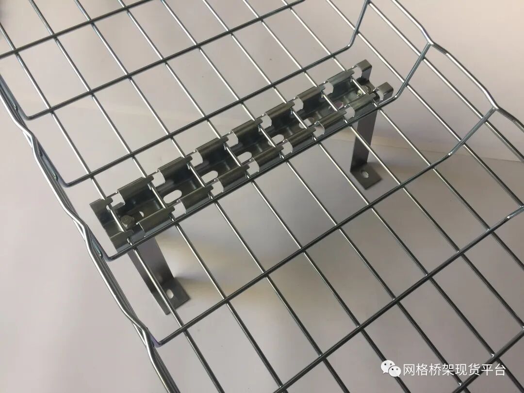

四、网格桥架机柜顶部安装
网格桥架机柜顶部安装,将网格桥架安装在机柜上。机柜排布整齐,走线简单,应用场景多。也是机房布线常见的安装方式。网格桥架机柜顶部安装使用的配件一般有两种:

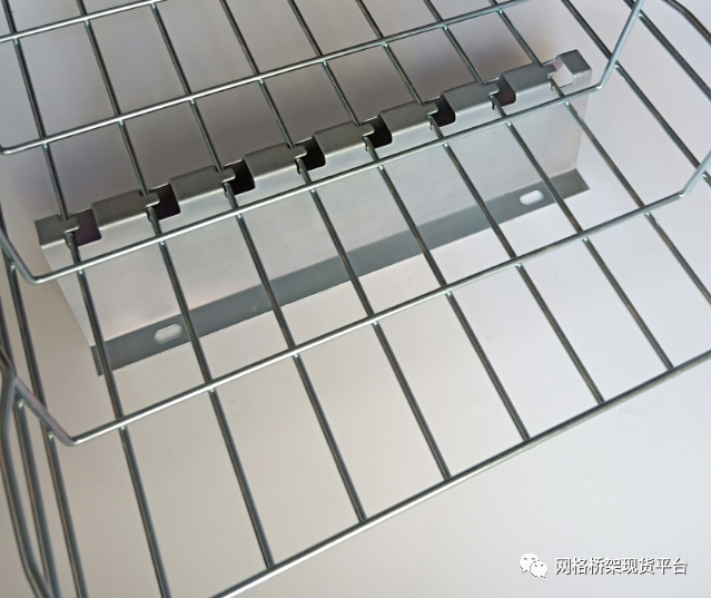

1、机柜支架,用于地面或机柜顶部安装网格桥架,整齐大方,承重好,机柜支架的规格有:R55/R100,长度:200mm,300mm,400mm,500mm等,可选螺栓螺母等附件。
网格桥架机柜顶部安装 图一
2、UFS150支架+通用托架RCSN,从固定面到桥架底板安装高度为150mm,特殊规格可定制,通用托架的尺寸有:200mm,300mm,400mm,500mm,600mm,1000mm,2000mm,3000mm等,可选螺栓螺母等附件。
图片网格桥架机柜顶部安装 图二

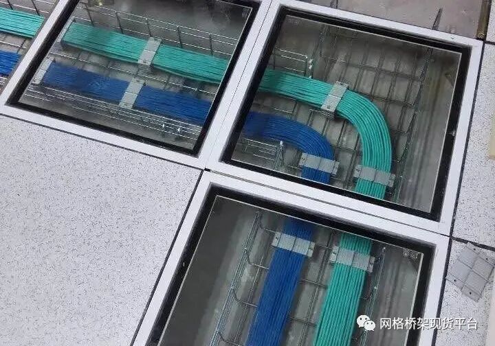

五、网格桥架静电地板下安装
静电地板下安装,机房静电地板下的下走线安装方式。安装配件有:静电地板V型固定组件,抱于地板的支持脚上,高度可调节,静电地板下安装用支架套组,1.2米处配置一套(两个立杆和两套V型固定件),可选螺栓螺母等附件。
图片网格桥架静电地板安装
