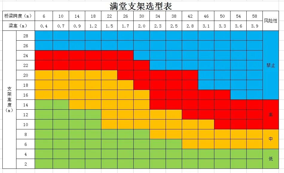

1、支架类型及适用性
常用满堂脚手架
满堂脚手架的失稳状态:
一般来说满堂脚手架属于有侧向位移的无限自由度压杆;和无侧向位移的压杆相比,屈曲失稳时的半波长度大于节间距,一般来说破坏时的长细比约250(各位可以调查一下网上的事故照片,根据长细比反推支架坍塌时叠了多少层,250^2≈200π,求解稳定性超越方程里面的一个特定根,所有的根都和π 有关系)。
目前所有的脚手架规范都是按照步距和伸出量换算计算长度,利用节间稳定欧拉公式来算整体稳定,思路出了问题,高支架风险很大。
满堂支架选型表的应用
  • 一般来说推荐使用碗扣和盘扣式脚手架,这两类支架搭设出来的满堂支架垂直度比扣件式的好,节间距也比较标准;
  • 扣件式支架、门式支架、轮扣支架不建议选用作为满堂支架,重型门架可作为满堂支架,但缺少相应规范;
  • 风险性低和中的,优先推荐使用碗扣和盘扣;风险性高的优先推荐T60塔架或者博远的60*3.2mm盘扣支架;
  • 控制脚手架设计的主要是腹板区荷载,应采取加密立杆纵横间距,缩短步距的方式提高单杆稳定承载能力,加密立杆和缩短步距的范围应该超出腹板每侧3排。
满堂支架设计参考规范目录

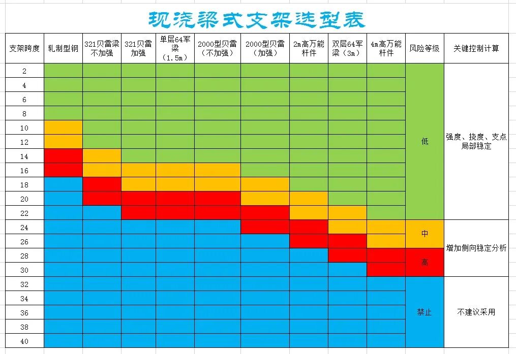

梁式支架选型表
梁式支架选型表的应用
  • 梁式支架选型表仅仅从支架跨径考虑,不同的荷载下,根据计算结果调整纵梁数量和横向间距布置;
  • 风险等级低的支架并不能完全避免支架侧向整体失稳(或者侧向倾覆),这与荷载的集度、支架平面联系刚度和间距有关,需在设计时通过构造保证;
  • 一般情况下贝雷支架小于12m的跨度,侧向整体失稳的安全系数是够的;
  • 梁式支架的支点位置相当重要,尽量布置在支架的强节点上,相对来说贝雷的强节点在立杆上;万能杆件的强节点在N3和N5杆件组成V型节点处;64军梁有专用的端部节点单元,根据需要选用;
  • 所有支点均需复核节点杆件的局部屈曲,布置在其它节点位置的支点,需要采取加固措施;
  • 型钢支架在特殊情况下采用,例如净高受限的通道,塔柱横梁现浇支架等特殊位置;一般来说,采用制式支架更经济;
  • 万能杆件由于拼拆麻烦,螺栓费用高,一般很少采用,只有在大跨度方案中会采用。
