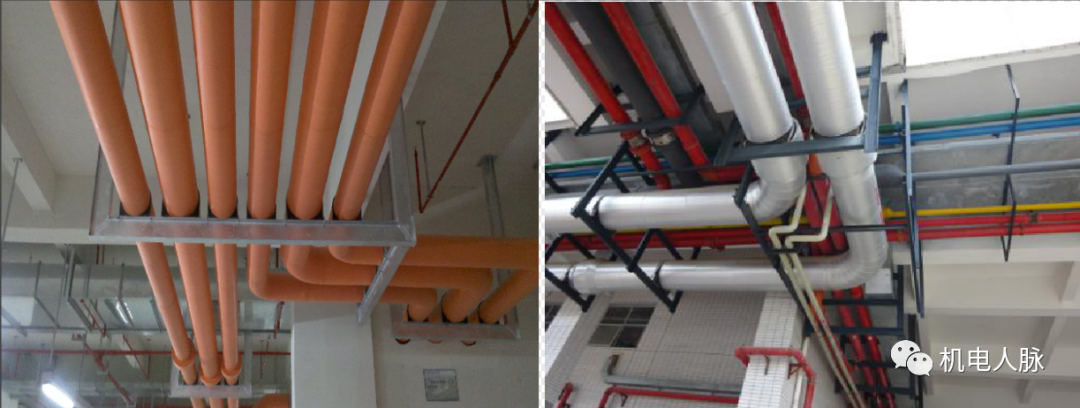

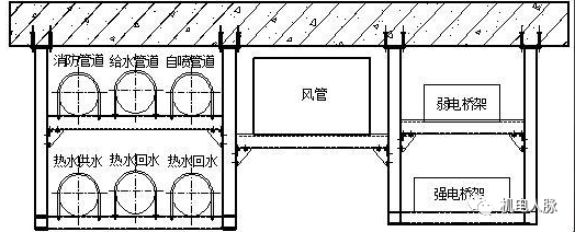

管线联合支吊架的形式图

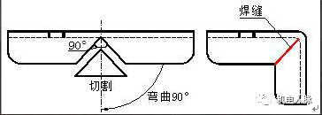

2)支吊架加工制作应机械切割钻孔,孔径为螺栓直径+2mm;支架端部打磨光滑、倒圆弧角,倒角半径为型钢端面边长的1/3~1/2,支架拐角处应采用45°拼接焊接,焊缝应饱满、打磨平滑。
支架端部连接示意图

4)自行设计的联合支吊架,应进行受力分析计算,选择型钢规格,并复核承重、抗弯、抗剪强度等,报监理审批。
联合支架实例图

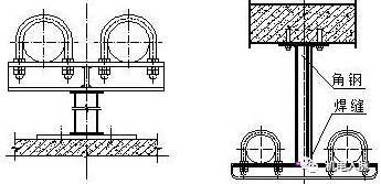

(1)“Π”型支架
(2)“T”型支架

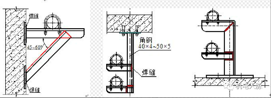

(3)“三角”型、“F”型支架

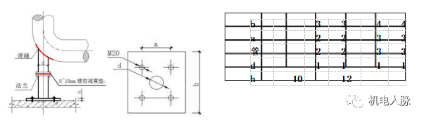

(4)弯头托架

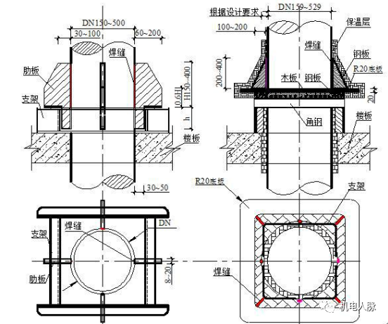

(5)立管管道承重支架
非保温立管承重支架 保温立管承重支架

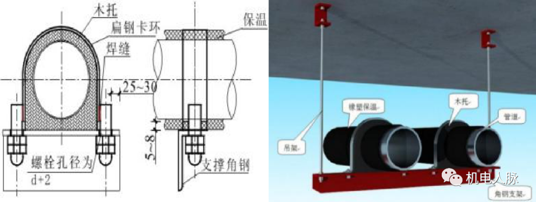

(7)空调水管道木托支架,木托与支架横担、扁钢卡环同宽,卡环与螺杆应满焊连接;在与支架连接处应垂直,扁钢端部与支架宜留有5~8mm收缩余量,卡环端部外露支架的螺栓宜采用圆头螺帽收头,油漆涂刷应均匀。
空调水管木托支吊架示意图

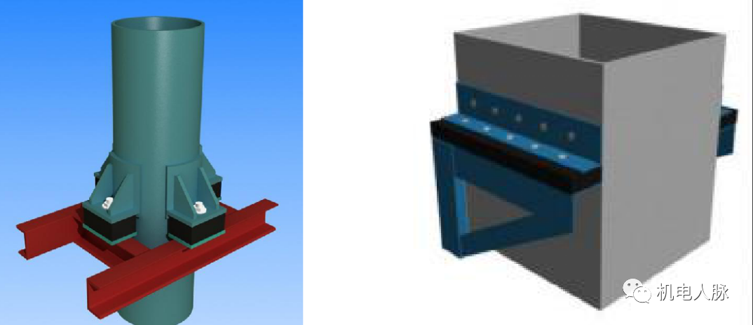

(8)管道减震支架,设计要求时使用
管道减震支架样板图

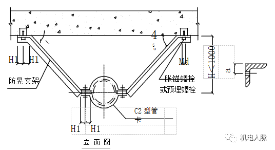

(9)防晃支架,自动喷淋管道使用。
防晃支架示意图

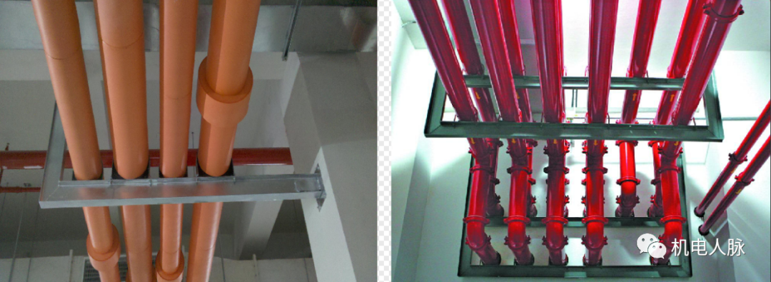

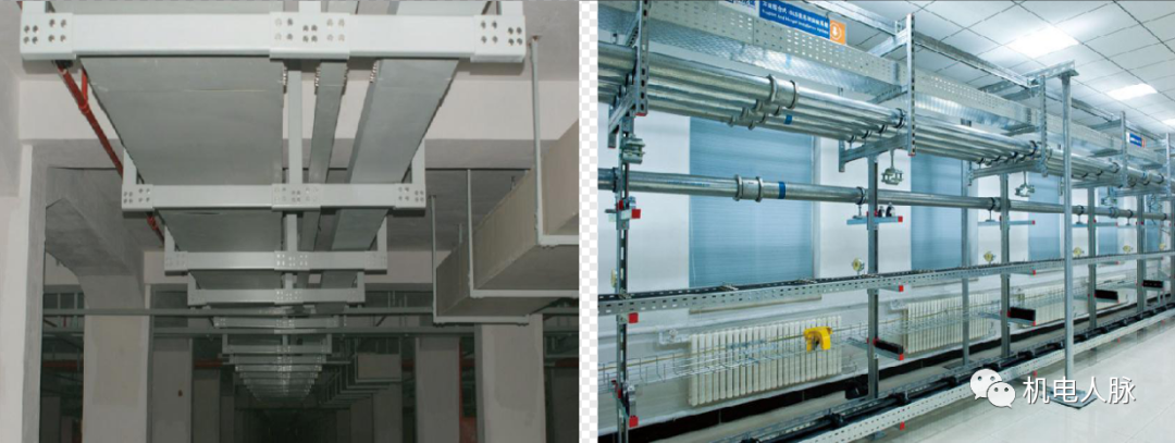

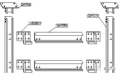

6)有条件的项目或创高优项目尽量使用工厂化组合支吊架。
组合支吊架示意图
组合支吊架实例图
