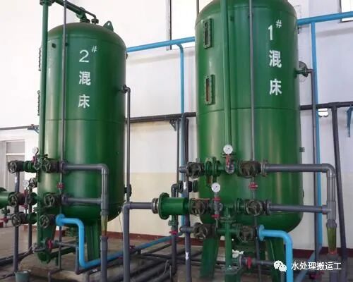

(1)混床
在有效交换器内,出水水质稳定,一旦达到失效终点,出水电导率会急剧上升。 工人操作水平、再生剂品质、树脂质量、预处理水质等因素都会影响再生周期。
在系统中至少备用一台混床,以减少混床失效带来的风险。

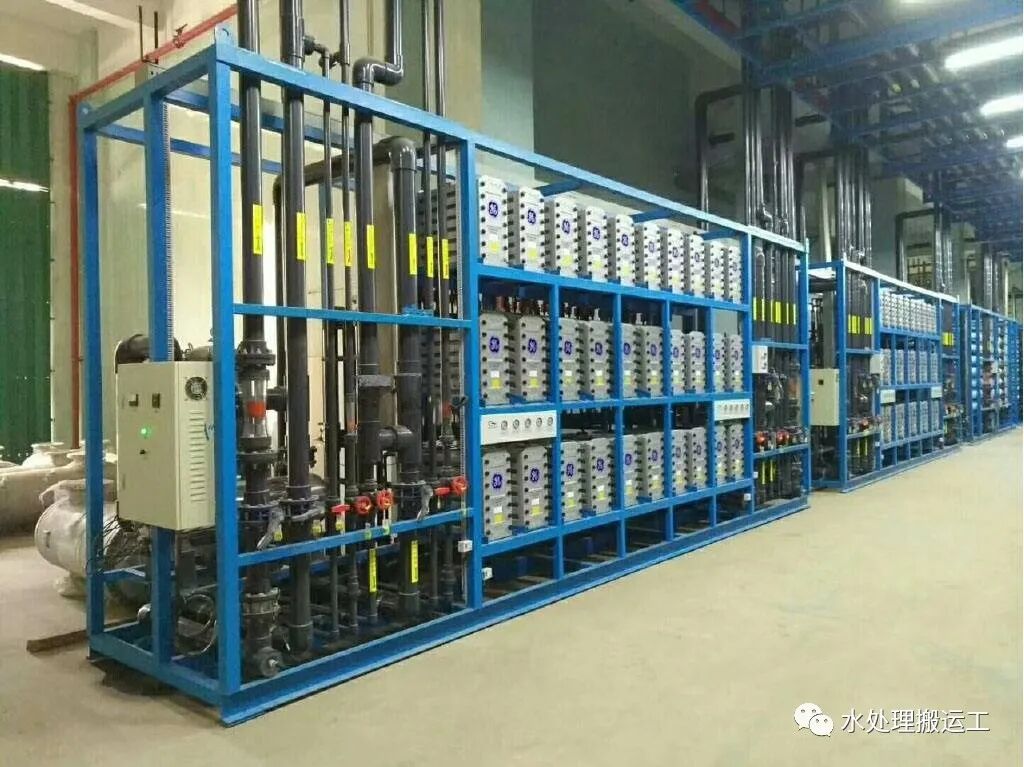

(2)EDI
EDI运行不需要额外的酸碱再生,能节省大量人工。无需废水处理系统,若出水电导升高,可调节运行电流的大小。

(1)混床
混床再生时间较长,再生时需要接触酸、碱,存在一定的危险。虽然可实现全自动再生但必须进行人工干预。
(2)EDI
EDI是由几个相同的模块组成,根据实际纯水的使用量开启或停止EDI模块,手动操作相对频繁,但阀门比较简单,只需开启EDI进水阀门、极水阀门和浓水阀门,以及打开电源同时根据出水水质调节电解电压和电流大小即可。

  • 混床
采用60t/h超滤+反渗透+混床
全套设备包括:设备配置+运输+管件+电控+调试+安装≈315万
车间使用面积:1450m2
室外需要设100m3酸碱中和池
  • EDI
采用60t/h超滤+反渗透+EDI
全套设备包括:设备配置+运输+管件+电控+调试+安装≈380万
车间使用面积:1150m2

  • 混床
混床再生周期为24h
酸碱每次再生费用约752元,年费用约27万元
人工费8人*12月*4000元/月=38.4万
再生电费15kW*360天*0.65元/度=0.35万元
合计年运行总费用为65.75万元
  • EDI
电费0.24度/吨*720吨*0.65元/度*360=4万元
合计年运行总费用为42.4万元

  • 混床
混床直径为1.6m,树脂更换周期为3年
阳树脂数量为5.2t,阴树脂数量为2.6t,树脂更换价格为5.2吨*1.7万/吨+2.6吨*0.8万/吨=10.9万元
平均每年维护费用为10.9万元/3年=3.64万元
  • EDI
EDI模块数量为12块,使用寿命为3年
模块更换价格为12块*3万元/块=36万元
平均内年维护费用为42万元/3年=12万元

(1)混床优点: 设备初 期投资低; 出水水质稳定; 预处理 要求简单; 水的利用率高
(2)混床缺点: 树脂交换容量利用率低,损耗大; 酸碱再生有危险性废液排出; 细菌易在床层中繁殖; 阀门较多,操作复杂; 运行重量高,占用面积大
(3)EDI优点: 出水水质稳定; 无需酸碱再生,无危害性废液排放; 连续运行,简单操作; 运行费用低; 占地面积小; 便于安装及保养
(4)EDI缺点: 初期投资较大; 对预处理 要求高
