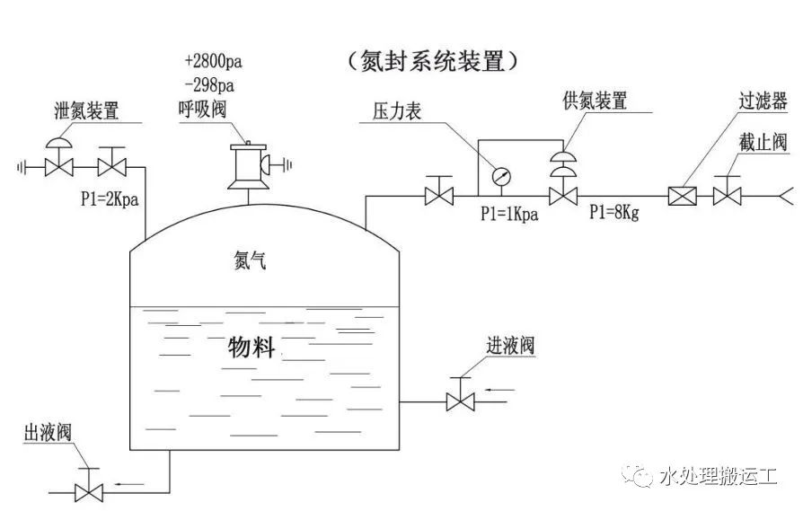

一、氮气密封法
将水箱内上面空气全部更换为干净氮气,使箱内水不与外界空气接触,从而达到保持水质的目的。
优点: 根本上杜绝了外界空气的箱内存在 ,因而达到了预期的效果
缺点:对容器上设置的 安全措施可靠性要求很高 ,否则会因为安全装置失灵造成箱内 压力上升或处真空态 而造成爆炸。
由于水箱要在一定压力下工作,因而对箱体的制造也有很严格的要求。氮气在液位变化时要大量消耗氮气,因此 工艺运行费用高 。

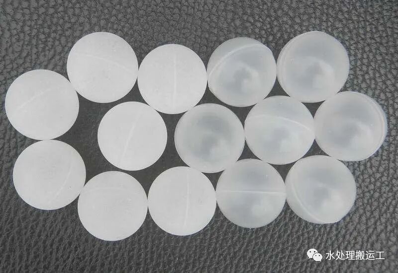

二、塑料球密封法
将特质塑料球放在水箱内浮在上面上,隔绝了箱内水面与空气的接触,以达到保持水质的目的。
优点: 工艺简单,便于清扫
缺点:密封效果不尽理想
