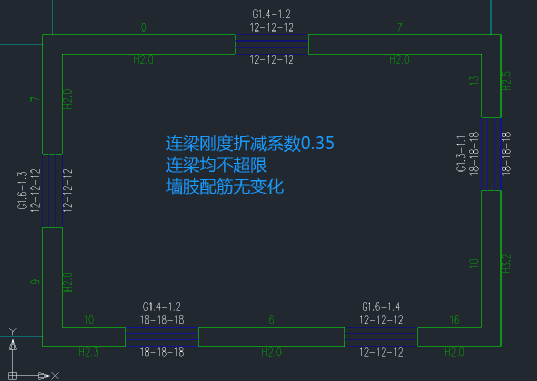

3.连梁刚度折减(《抗规》6.2.13):
剪力墙地震内力计算时,连梁的刚度可折减,折减系数不宜小于0.50。
计算位移时,连梁刚度可不折减。

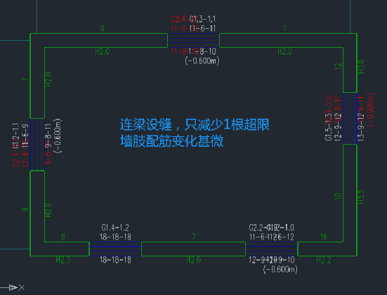

4.连梁分缝(《抗规》6.4.7):
在连梁中部设水平缝,将一根连梁分成若干根。通过降低连梁刚度,从而减小连梁剪力。

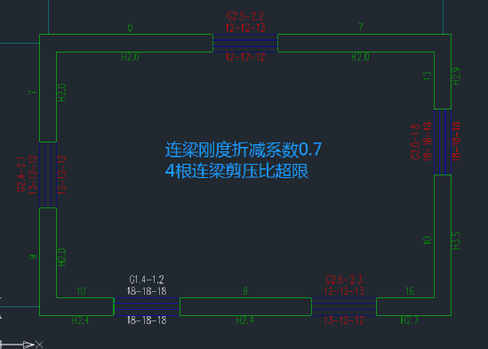

在跨度不变的情况下,连梁抗弯刚度为图片,将一根连梁分成等高的两根,抗弯刚度可降低到原先的1/4。但抗剪刚度为GA,A连梁分缝后,截面积变化甚小,所以对抗剪刚度几乎没有影响。由于连梁的剪切刚度为主要成分,所以分缝对减小连梁剪力的效果不明显。这也为算例所证明:
下面第一张图中,四根连梁剪压比超限。
设缝后,依然有三根连梁超限,效果不明显。且分缝的后期处理麻烦,表面容易开裂。所以该方法不宜采用。

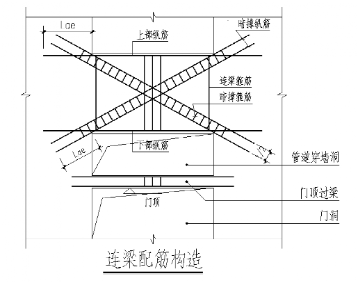

降低连梁刚度,可采用定义刚度折减系数、减小连梁高度、加大洞口宽度等办法。按《抗规》要求,刚度折减系数不宜小于0.5,这里的用词为“不宜”。“减小连梁高度”也就是加大洞口高度,该法在公共建筑中可使用,因公共建筑层高较大,尤其是连梁超限问题较突出的底部楼层,连梁高度可按结构的需要确定,连梁以下至洞口顶部留管道洞口,可以明显降低连梁刚度。如下图:
在量大面广的剪力墙住宅中,减小连梁高度的可行之处,也仅是将窗台做成砌体。门顶连梁不宜减小,否则后期处理太麻烦。在墙肢承载力富裕的情况下,加大洞口宽度,从而加大连梁跨高比,是降低剪力墙住宅连梁刚度的好办法。

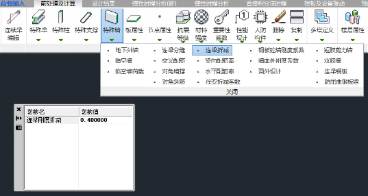

以《北京院技措》2007版附录G的方法,结合现行版本的盈建科或PKPM能够分别定义各连梁不同的刚度折减系数的功能,验算超限连梁刚度折减以后,其他连梁和墙肢的承载力,从而保证结构安全。
第一步:整体指标的控制(周期比、位移比、刚度比、剪重比、刚重比、位移角等):此时,连梁刚度折减系数可按《高规》5.2.1条文说明取值,反复调试,直至各指标符合要求。为了后面调试的方便,此时对位移角预留20~30%左右的余量。
第二步:对超限连梁,手工按上式(1)算出其最大受剪承载力;
第三步:在模型中,对不同的连梁,分别定义不同的刚度折减系数,再进行整体计算,直至连梁的剪力包络设计值接近但不超过最大受剪承载力。
第四步:需反复调试,逐渐接近最优解。因墙肢的安全级别高于连梁,所以每次计算,都要检查确保墙肢不超限。
