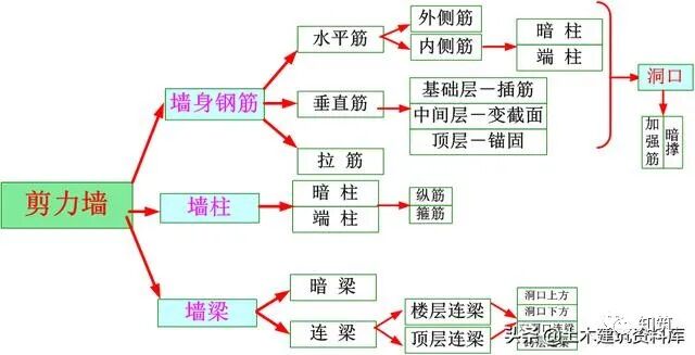

一、剪力墙的主要分类:
(1)、按照结构的分类有框架剪力墙、框支剪力墙、纯剪力墙。
(2)、剪力墙按照构件类型分它包含墙身、暗柱、暗梁、连梁。
(3)、按照部位划分有基础墙、中间层墙、顶层墙等。
(4)、按照洞口情况可以划分有洞墙和无洞墙,端部斜角的钢筋弯折按照90角处理。
二、剪力墙的配筋情况:
按墙身的构件分别列出了构件中的钢筋类型
(1) 墙身:水平钢筋,垂直钢筋,拉接钢筋。
(2) 墙柱:纵筋,箍筋,拉接钢筋。
(3) 墙梁(暗梁、连梁):纵筋,箍筋,拉接钢筋。
(4) 洞口加强筋。
三、剪力墙钢筋计算:
四、在钢筋工程量计算中剪力墙是最难计算的构件,具体体现在:
1、剪力墙包括墙身、墙梁、墙柱、洞口,必须要整考虑它们的关系;
2、剪力墙在平面上有直角、丁字角、十字角、斜交角等各种转角形式;
3、剪力墙在立面上有各种洞口;
4、墙身钢筋可能有单排、双排、多排,且可能每排钢筋不同;
5、墙柱有各种箍筋组合;
6、连梁要区分顶层与中间层,依据洞口的位置不同还有不同的计算方法。
