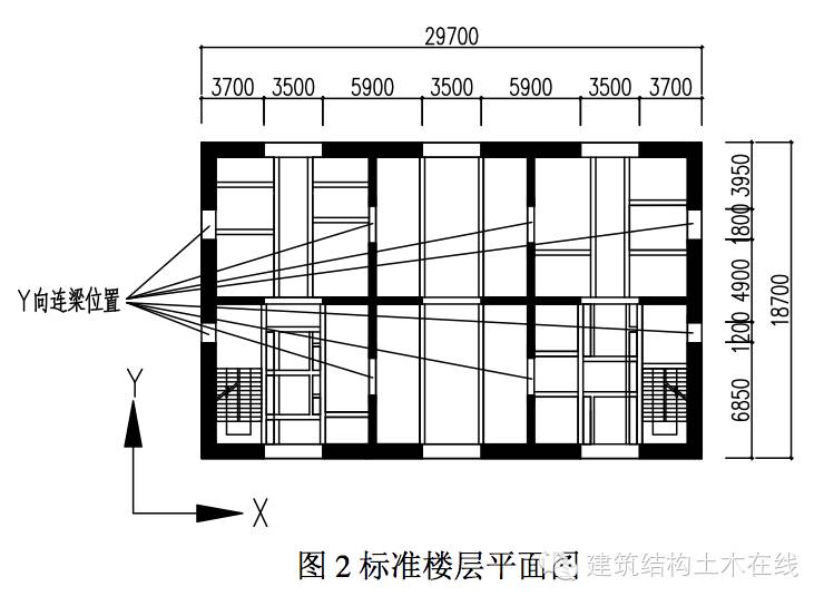

文中结构模型为 40 层框架核心筒结构中的纯核心筒部分,其中首层为 2 层高,高度为 12.6m 其余各 层均为 4.2m,总高度为172.2m,楼层标准平面图见图 2。模型中 X 方向有 3 片墙体,Y 方向有4 片墙体, 本算例模型中仅在 Y 方向的墙肢洞口处存在单双连梁区别,故以下各项指标均为Y方向。

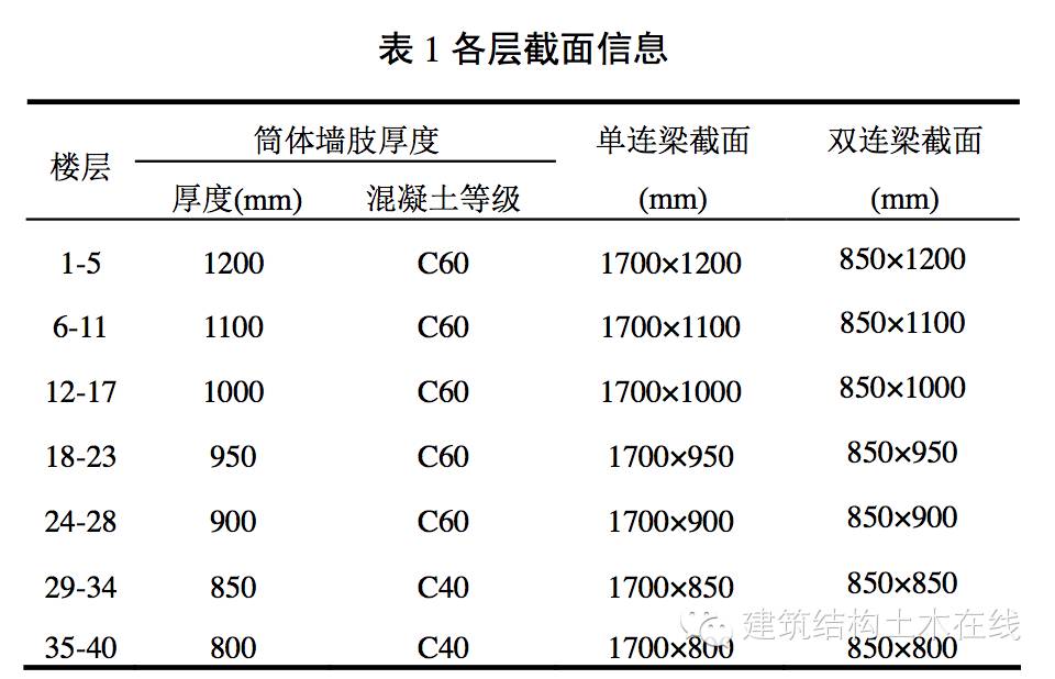

图片墙肢和连梁的截面尺寸以及材料类别见表 1。核心筒内楼面梁为 C40 混凝土,截面为650mm×300mm。 双连梁与单连梁保持相同的面积配箍率(0.3%)和相同纵向钢筋配筋率(0.6%)。混凝土材料采用弹塑性损伤模型,可考虑材料拉压强度的差异,刚度的退化。PERFORM-3D 中混凝土的拉压是独立的,在本算例中未考虑混凝土的抗拉,假定受拉全部由钢筋承受。剪力墙约束边缘构件以及构造边缘构件采用约束区混凝土本构,非约束边缘构件的墙体使用普通混凝土本构。对于约束混凝土按照 mander 模型计算约束混凝土的本构。所有混凝土构件中的钢筋为 HRB400,钢筋采用双线型模型,在循环加载中无刚度退化。混凝土本构以及钢筋本构关系见图 3-4。由于双连梁结构中在层高的中间位置有一根连梁,所以沿层高方向将剪力墙沿高度方向细分为两个单元,作为对比在单连梁模型中,剪力墙单元也沿层高方向细分为两个单元。

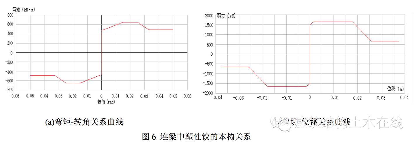

强度显著退化时的塑性铰 a = 0.025 rad,最大塑性转角 b = 0.05 rad,以及残余强度 c = 0.75。图 6 显示了连梁的弯矩与转角曲线。
对于跨高比小于 2.5 的单连梁,在大震下通常会出现剪切破环。对于模拟混凝土连梁时采用的参数,参照了FEMA 356 的表格 6-19,该表是对应的是采用传统纵向钢筋连梁的剪切塑性铰。这些参数包括:强度显著退化时的塑性铰 a = 0.012 rad,最大塑性转角 b= 0.025 rad,以及残余强度 c = 0.4。图 6 显示了连梁的剪切位移关系曲线。
由于两个连梁采用相同的纵向配筋率以及配箍率,故单连梁屈服弯矩比双连梁单根的弯矩屈服点有很 大的提高,剪切的屈服点也有了一倍以上的提高。

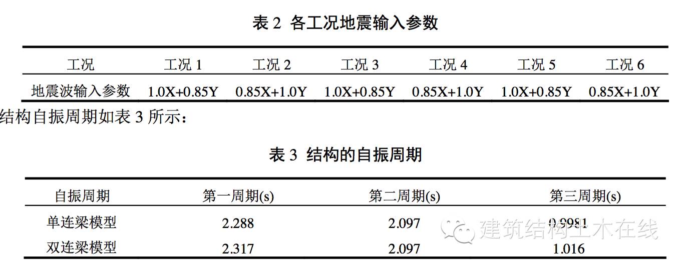

按照基于性能的抗震设计方法,采用三维非线性分析与性能评估软件PERFORM-3D的纤维模型对上述结构进行弹塑性时程分析。从中国建研院 EQDB 数据库中选取三组地震波,计算时长为30s,加速度峰值 调幅为400gal(见图 8),按照 1:0.85 双向输入。形成六种工况。工况组合如表 2 所示:
图片两模型振型相同,在无双连梁方向结构的周期保持一致,模型中仅在一个方向存在差异性。

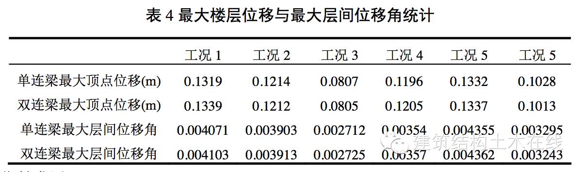

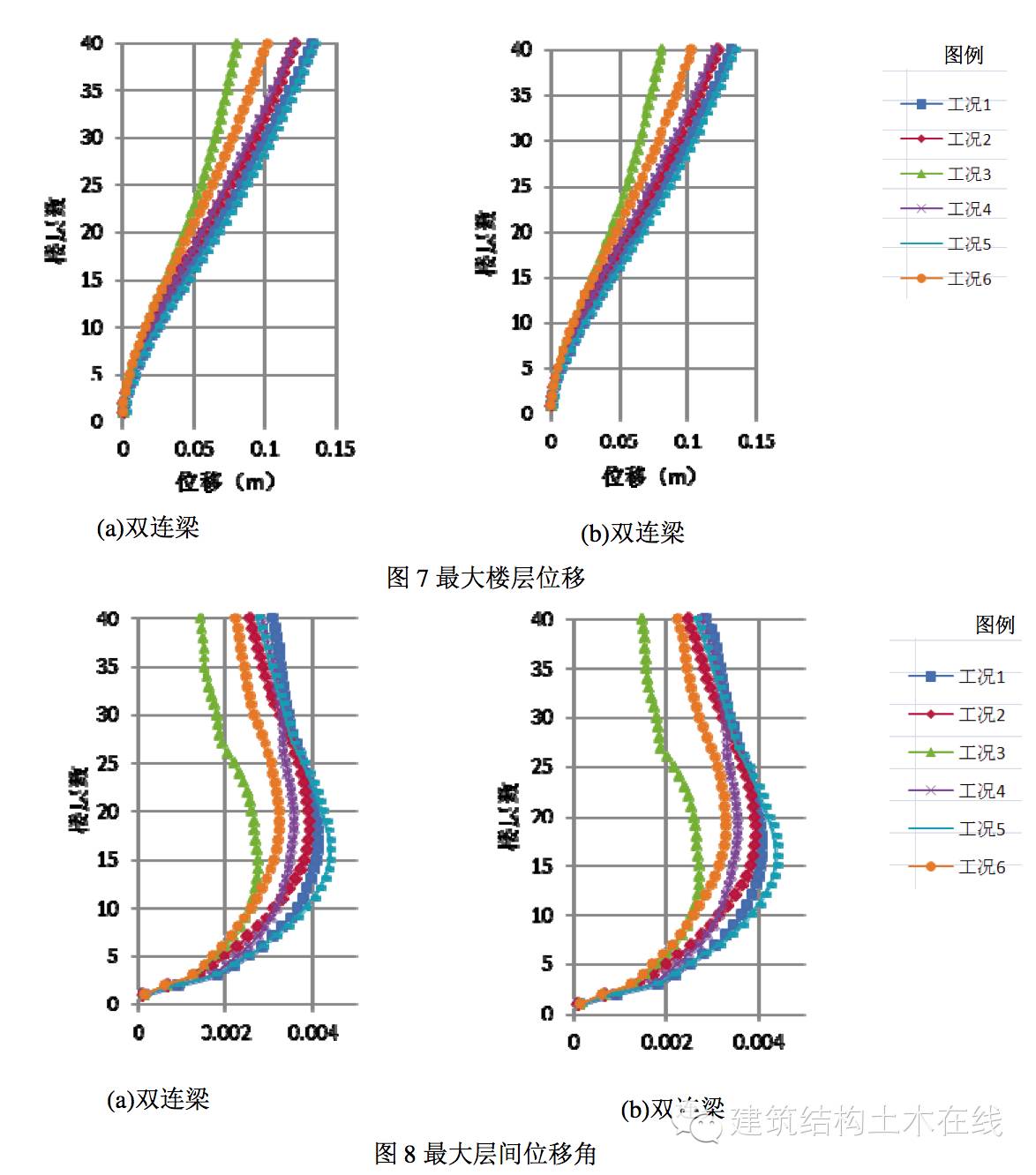

图 7-8 为两种连梁模型的楼层位移和层间位移角,通过对比发现双连梁比单连梁的楼层位移有所的增 加,双连梁在不增加材料的情况下,也能很好的控制了结构的位移。说明双连梁也能很好的维持结构的刚 度。双连梁对连梁跨高比的减小并没有带来结构刚度的显著降低。结构的位移反应和周期共同反应了双连 梁对结构刚度的影响较小。

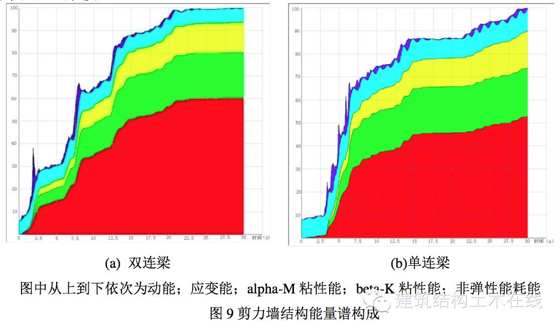

结构的耗能性能见图 9,图为两模型在罕遇地震情况下的能量图,从图中可以看到结构总能量与各部分的耗能(势能、应变能、模态阻尼能、弹塑性变形能)的变化情况。单连梁模型中结构在 2-3s 左右进入塑性阶段,双连梁模型中结构在 1s 末进入塑性阶段,随后结构的塑性耗能随着地震的进行而不断增大,最后基本稳定。
双连梁模型在分析结束时结构弹塑性耗能占总能量的 50%-60%。单连梁模型在分析结束时弹塑性耗能占结构总能量的 40%-50%,说明单连梁耗散的地震能量较少,对比得出约有10%左右的地震能量在单连梁模型中由剪力墙来耗散。另外单连梁中墙体的拉压屈服的范围要大于双连梁,因此在单连梁模型中墙体参与耗能的比例高于双连梁模型。
