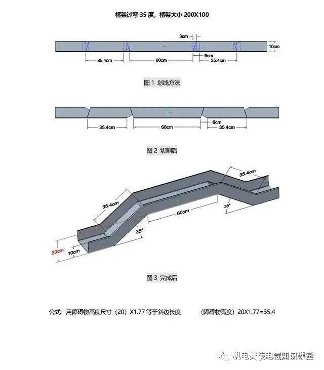

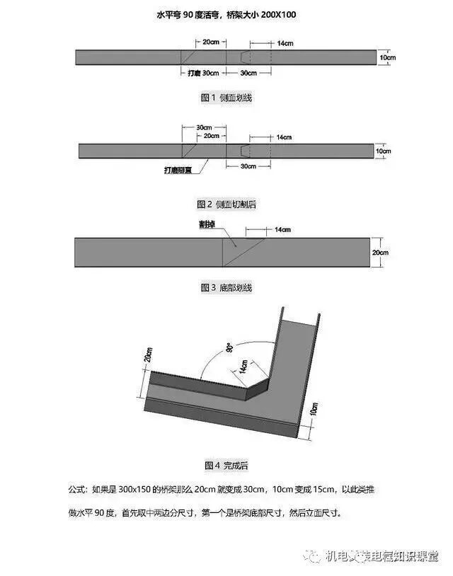

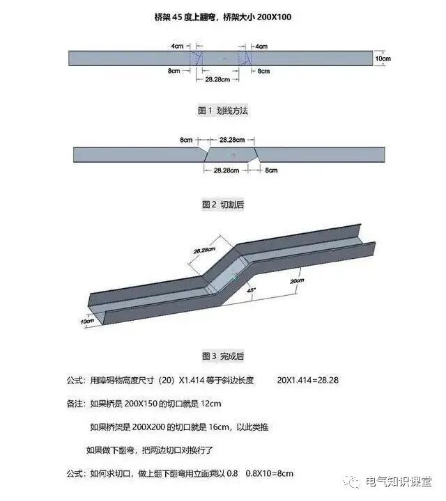

知识点:桥架弯通
电缆桥架分为槽式电缆桥架、托盘式电缆桥架和梯级式电缆桥架、网格桥架等结构,由支架、托臂和安装附件等组成。可以独立架设, 也可以敷设在各种建(构)筑物和管廊支架上,体现结构简单、造型美观、配置灵活和维修方便等特点,全部零件均需进行镀锌处理,安装在建筑物外露天的桥架,如果是在邻近海边或属于腐蚀区,则材质必须具有防腐、耐潮气、附着力好, 耐冲击强度高的物性特点。

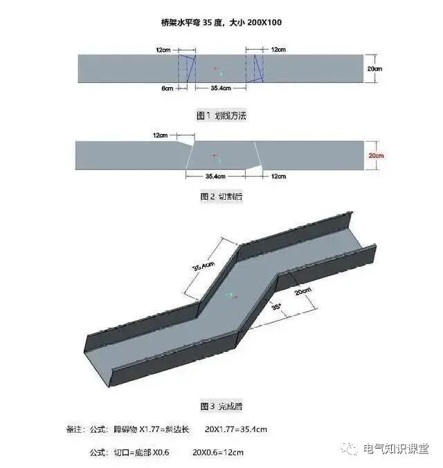

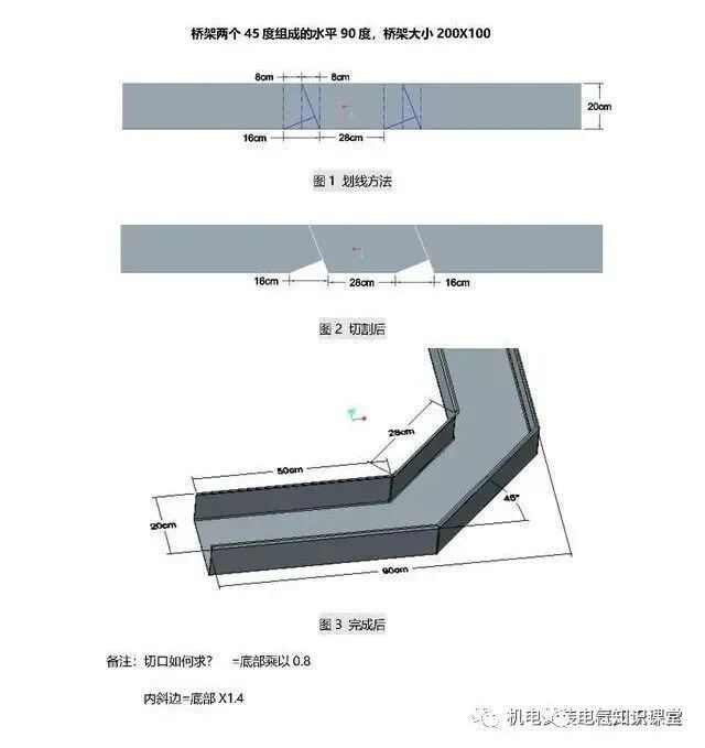

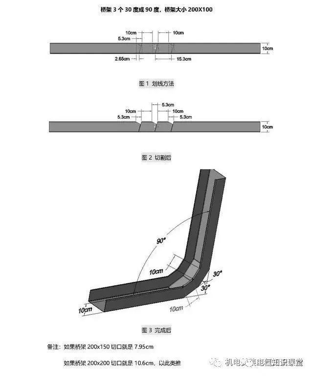

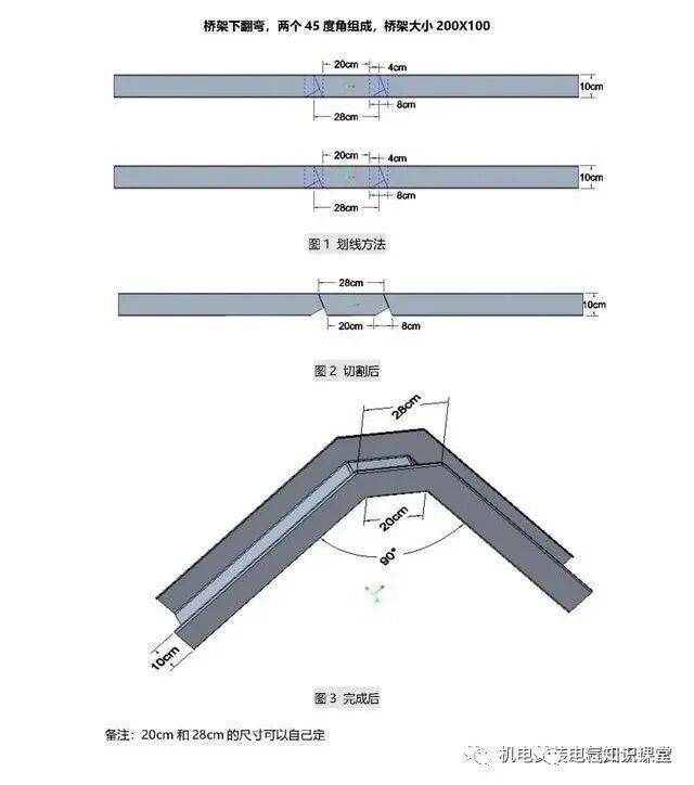

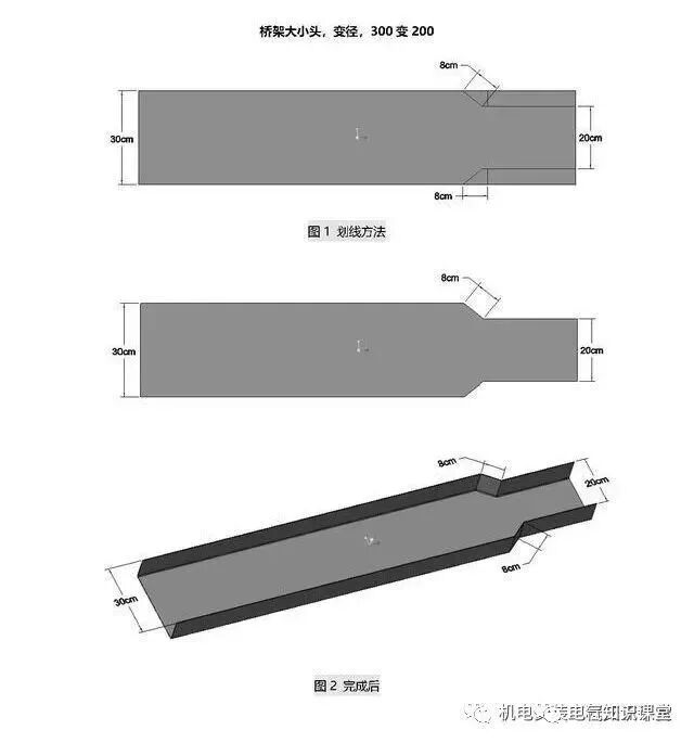

1、电缆桥架3D弯通图库
2、槽式电缆桥架水平弯通
桥架安装设计图集
