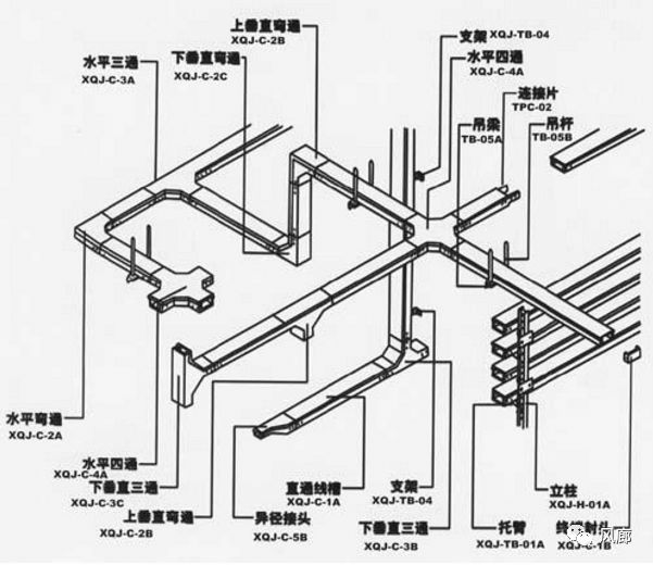

  一、主材料
              电缆桥架、桥架弯头、桥架三通、桥架四通、桥架异径接头。
 二、安装附材
           连接片、槽夹、螺丝、接地线、托臂、立柱、支架、螺栓、槽吊码、吊杆等等...
(以上是常用安装材料,供与参考,实况根据现场安装环境而定。)

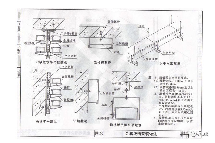

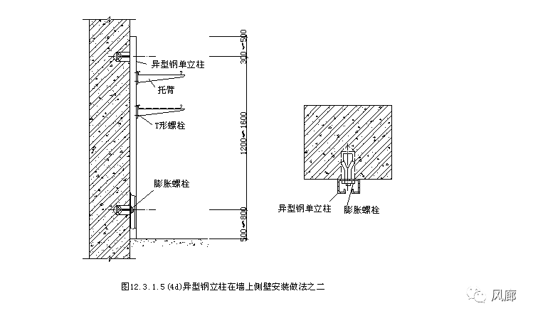

 (1)先把螺栓预埋安装固定好,再用支架、立柱、托臂、吊杆进行安装(根据环境设计平面图而定)
三、桥架安装

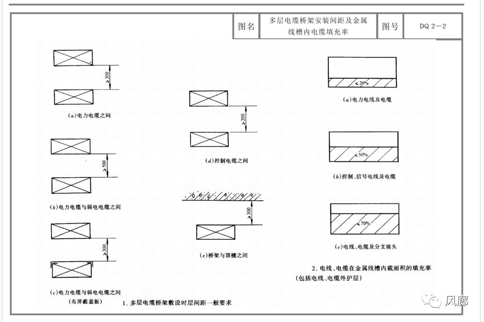

 (1)确定好桥架宽度:不放电缆(线)的条数,电缆直接及间距来确定电缆桥架的型号、规格、厚度,衡量好桥架的荷载能力。
 (2)电缆桥架安装在高出地面2米以上,与头顶部顶棚或其他障碍体不应小于0.3米,宽度不能小于0.1米。
 (3)电缆桥架水平敷设时,支撑跨度点一般为1.5~2.5米,而垂直敷设时固定点不能大于1.8米,最好每1.5米固定一个支撑点,弯通、三通的地方则需要增加独立支撑点。
桥架敷设图
电缆敷设间距图

常见桥架配件图及名称大全
知识点:桥架配件名称大全 槽式桥架空间布置示意图 1.水平弯通 2.水平三通 3.水平四通 4.垂直上弯通 5.垂直下弯通 6.上垂直三通 7.下垂直三通 8.上边垂直三通 9.下边垂直三通 10.上角垂直三通 11.下角垂直三通 12.下角垂直四通 13.垂直左上弯
