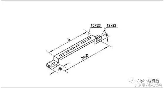

知识点:桥架配件名称大全

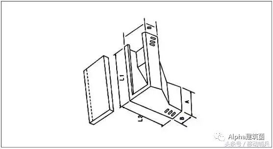

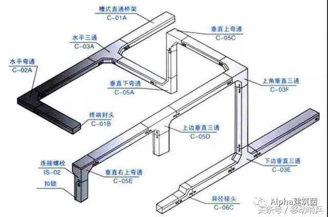

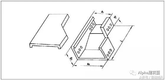

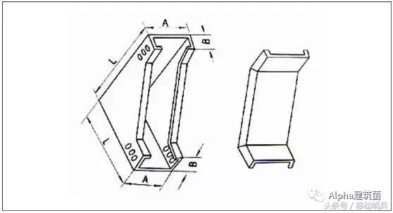

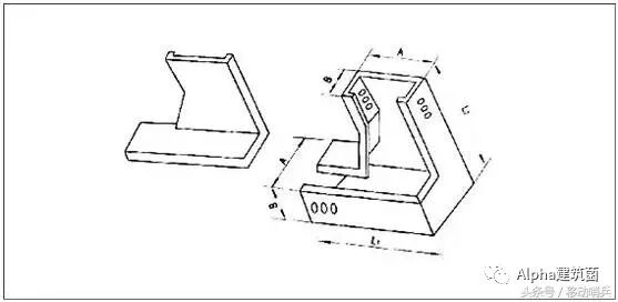

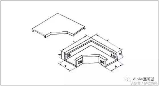

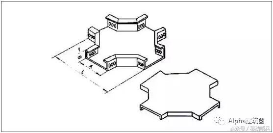

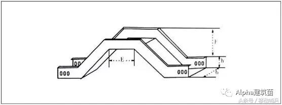

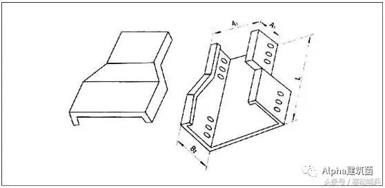

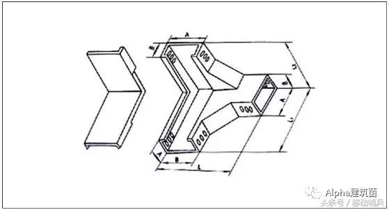

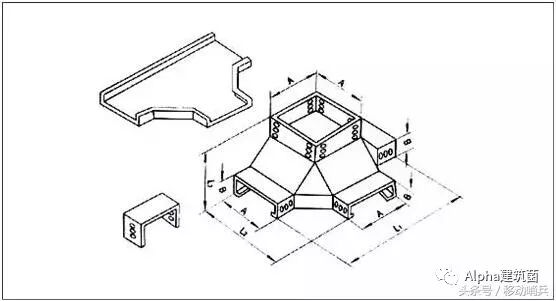

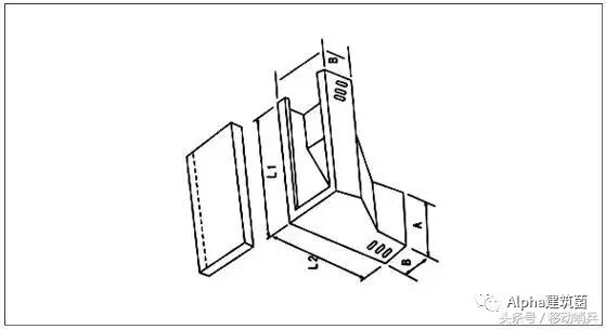

槽式桥架空间布置示意图

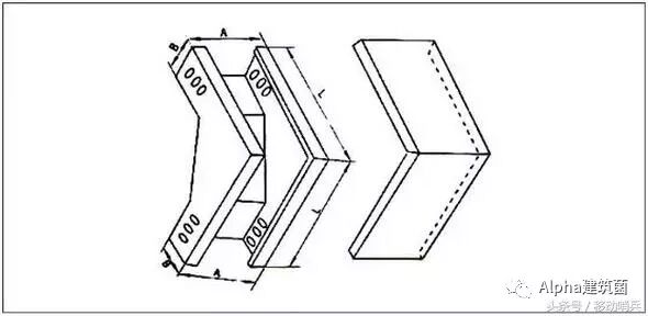

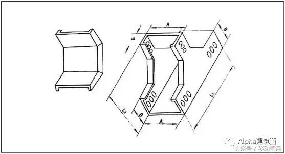

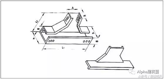

1.水平弯通

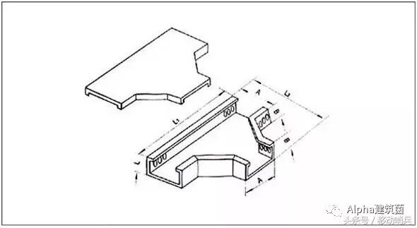

2.水平三通

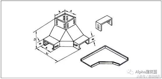

3.水平四通

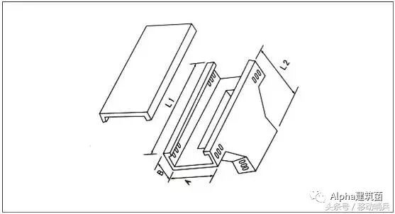

4.垂直上弯通
5.垂直下弯通
6.上垂直三通
7.下垂直三通
8.上边垂直三通
9.下边垂直三通
10.上角垂直三通
11.下角垂直三通
12.下角垂直四通
13.垂直左上弯
14.垂直右上弯
15.垂直左下弯
16.垂直右下弯

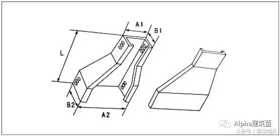

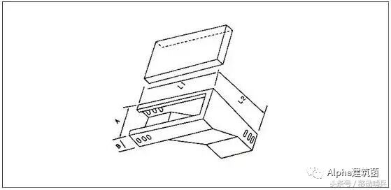

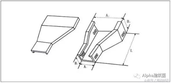

17.异径接头
18.异径接头
19.异径接头
20.异径接头

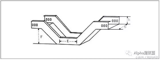

21.下过梁弯
22.上过梁弯

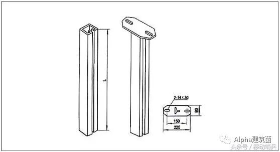

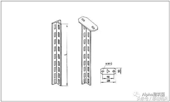

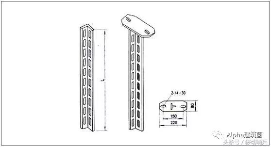

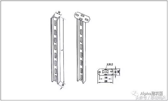

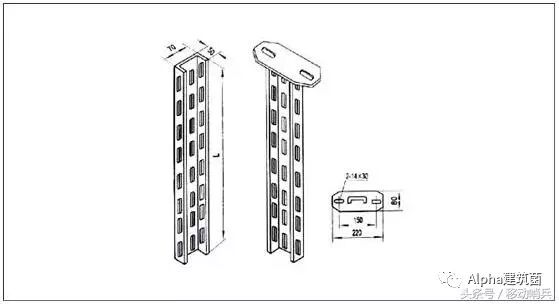

23.角钢立柱
24.槽钢立柱
25.工字钢立柱
26.丁字钢立柱
27. 异钢立柱

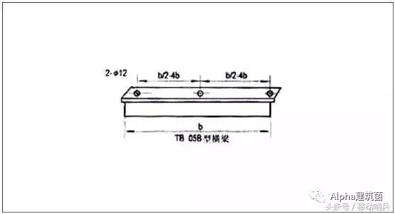

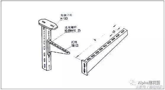

28. 托臂
29. 托臂-横担
30.托臂-马镫
31.吊匡
