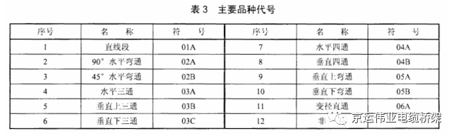

电缆桥架规格型号表3:桥架主要品种代号
电缆桥架主要品种代号包含直线段(代号01A)、90度水平弯头(代号为02A)、45度水平弯头(代号为02B)、水平三通(代号为03A)、水平四通(代号为04A)、垂直上弯头(代号为05A)、垂直下弯头(代号为05B)等。
