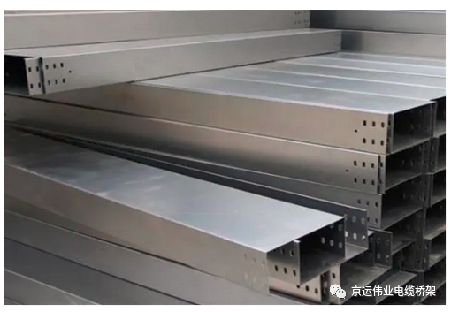

槽式电缆桥架是现代电缆防护设备中最为常用的一种托盘结构桥架,槽式电缆桥架对于电缆传输完整信号和电缆分类管理都有很好的作用,槽式电缆桥架板材厚度在桥架相关国家标准例如JB/T 10216-2013中都有明确规定,不同材质、不同宽度的电缆桥架的厚度是不同的。相关知识点整理如下:
1、槽式电缆桥架
槽式电缆桥架改向弯通包括:垂直左上弯通、垂直右上弯通、垂直左下弯通、垂直右下弯通、垂直左上三通、垂直右上三通等。托盘重量和盖板重量构成了槽式槽式电缆桥架的主要重量,例如普通镀锌槽式电缆桥架规格100*50mm规格,托盘每米重量为3.67千克,盖板每米的重量为2.20千克。
槽式电缆桥架吊架编写提料清单时应填写:名称+高度H+横担长度L,例如:角钢双拉吊架,规格H=1500mm,L=1000mm(角钢吊架默认横担长度=桥架宽度+200mm)。2000国家标准规定了槽式电缆桥架的耐火等级及其代号,耐火等级代号为N3,维持工作时间大于等于60分钟。

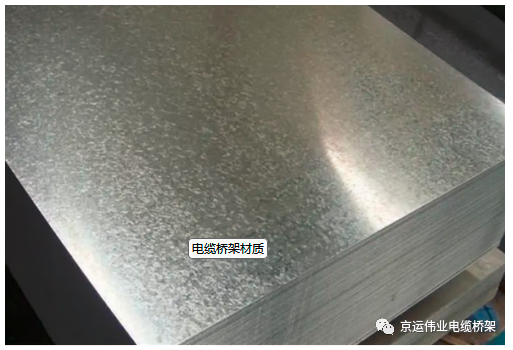

3、电缆桥架材质
电缆桥架材质使用的铝合金,其中含有的镁元素可以提供铝的强度,而且可以降低铝的密度,但铝镁合金的塑性较差,需要配合其他元素一起加入。电缆桥架材质使用的不锈钢,按照组织状态分为:马氏体钢、铁素体钢、奥氏体钢等,按照成本分为:铬不锈钢、铬镍不锈钢、铬锰氮不锈钢等。

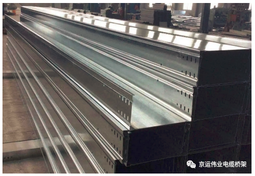

电缆桥架的常见高度有50mm、100mm、150mm、200mm等。电缆桥架的常见宽度有100mm、200mm、300mm、400mm、500mm、600mm等。在电缆桥架需要分叉敷设或者向上、向下方向延展时,可以设置弯通,因空间条件限制或有特殊要求,可以使用铰连板。连接不同宽度或高度的两段电缆桥架时,可以使用变宽或变高连接板。
5、电缆桥架厚度
按照2013桥架标准,连接板的厚度应该与托盘和梯架的厚度保持一致,也可以选厚一个等级,盖板的厚度可以比桥架板材的厚度低一个等级。规格600x100桥架,按照QB/T 1453-2003标准,桥架厚度应为2.0mm,按照T/CECS 31-2017标准,桥架厚度应为3.0mm。
