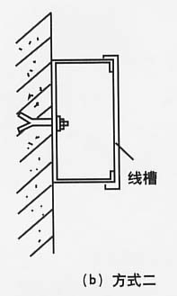

电缆桥架延墙安装方法
1、线槽固定点间距,线槽宽100mm以下式为1500mm,线槽宽150mm以上时由工程设计确定。
2、线槽延楼板或延墙铺设,线槽宽150mm以上时,应采用双螺栓固定。
