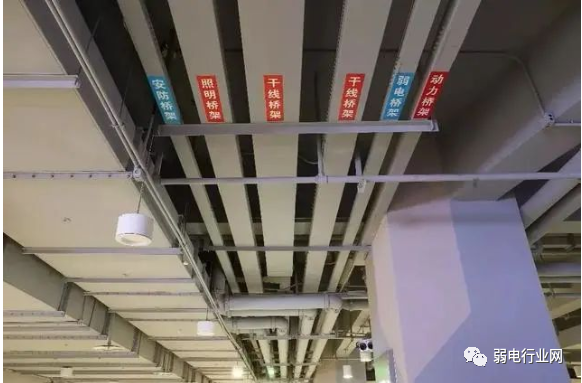

一、电缆桥架型式及品种的选择
1、需屏蔽电气干扰的电缆网路或有防护外部(如:有腐蚀液休,易燃粉尘等环境)影响的要求时,应选用(FB)类槽式复合型防腐屏蔽电缆桥架(带盖)。
2、强腐蚀性环境应采用(F)类复合环氧树脂防腐阻燃型电缆桥架。托臂、支架也要选用同样材料,提高桥架及附件的使用寿命,电缆桥架。在容易积灰和其它需遮盖的环境或户外场所宜加盖板。
3、除上述情况外,可根据现场环境及技术要求选用托盘式、槽式、梯级式、玻璃防腐阻燃电缆桥架或钢质普通型桥架。在容易积灰和其它需遮盖的环境或户外场所宜加盖板。
4、在公共通道或户外跨越道路段,底层梯级的底部宜加垫板或在该段使用托盘 。大跨距跨越公共通道时,可根据用户要求提高桥架的载荷能力或选用行架。
5、大跨距(>3m)要选用复合型桥架(FB)。
6、户外要选用复合环氧树脂桥架(F)。

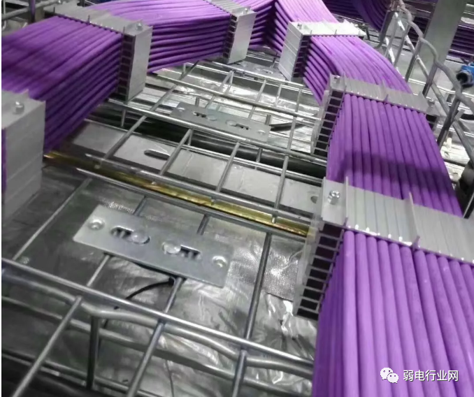

二、确定始端与终端位置
根据施工图确定始端到终端位置,沿图纸标定走向,找好水平、垂直、弯通,用粉线袋或画线沿桥架走向在墙壁、顶棚、地面、梁、板、柱等处弹线或画线,并均匀档距画出支、吊、托架位置。

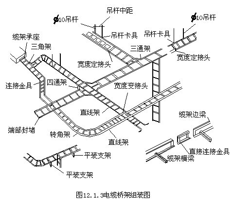

1、电缆桥架垂直段墙上安装大样图
2、电缆桥架垂直段墙上安装cad设计大样图
