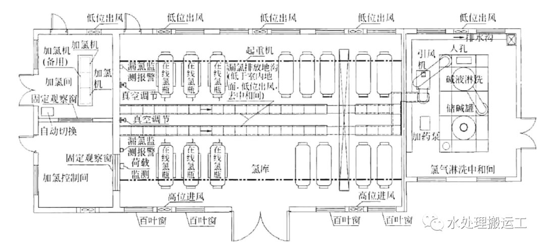

(1)氯库
氯库用于放置在线氯瓶、备用氯瓶、电子秤、漏氯监测报警、氯气过滤器(防止氯气中的杂质进入真空调节器和加氯机内)、真空调节器和荷载监测等设备。
在线氯瓶分为两组,分两路加氯,相互备用。 单组在线氯瓶数量不多于5个 (含在线备用)。 氯瓶距离墙内璧距离应大于1.2m,一般取1.2-1.4m 。
两组氯瓶之间设漏氯排气地沟(如下图),用于收集漏氯,将漏氯输送到氯气淋洗中和间进行处理后排放。
氯库不应设置阳光直射氯瓶的窗户,可设 百叶窗 。设单独外开的门,不应设置与其他房间相通的门。氯库大门上应设置人行安全门,安全门向外开启,并能自行关闭。

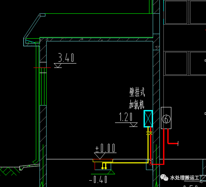

(3)加氯间
加氯间放置在线氯瓶自动切换装置和加氯机。
加氯机的安装方式有挂墙式和柜式两种, 容量小于l0kg/h的加氯机为挂墙式,大于等于10kg/h的加氯机为柜式 。
加氯间的尺寸除了满足加氯机系统的安装维护要求,还应设置直接通向外部并向外开启的门和固定观察窗,满足控制室观察需要。
出氯管管径 最小为DN20 ,随着输氯管道长度增加,管径相应变大。

(5)漏氯淋洗中和间
贮氯量大于1t时,应设置单独的漏氯淋洗中和间 ,安装漏氯吸收装置(处理能按1h处理一个所用氯瓶漏氯量计)。
氯库、液氯蒸发间和加氯间的换气轴流风机换气次数为每小时8-12次。
设漏氯监测报警。在氯库、液氯燕发间和加氯间设漏氣监测探头。探头需要安装在离地 300mm 处。
