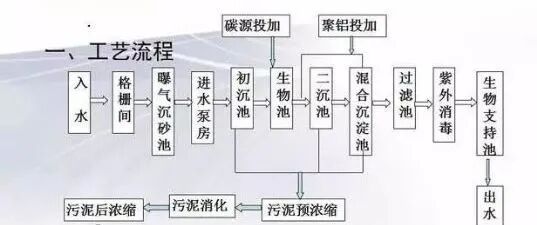

一丶工艺流程
二丶水区设备安全操作运行
