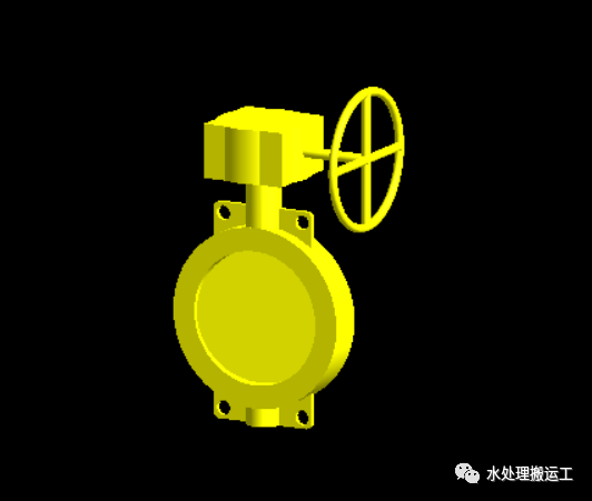

对夹式蝶阀是工业管路中最为常见的阀门种类之一,对夹式蝶阀本身结构比较小,只需把蝶阀放入管道两端法兰中间,用双头螺栓穿过管道法兰和对夹式蝶阀锁紧,就可控制管路的流体介质。
对夹式蝶阀特别适用于空间狭窄或管道之间距离较短的场所,蝶阀处于完全开启位置时,蝶板厚度是介质流经阀体时唯一的阻力,因此通过该阀门所产生的压力降很小,故具有较好的流量控制特性。

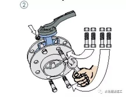

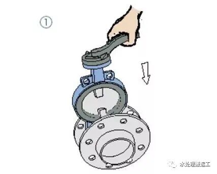

1、如所示,将阀门放置于预安装的两片法兰之间,注意螺栓孔要整齐对齐。
2、将四对螺栓螺母轻轻插入法兰孔,将螺母稍加拧紧以校正法兰面的平面度;

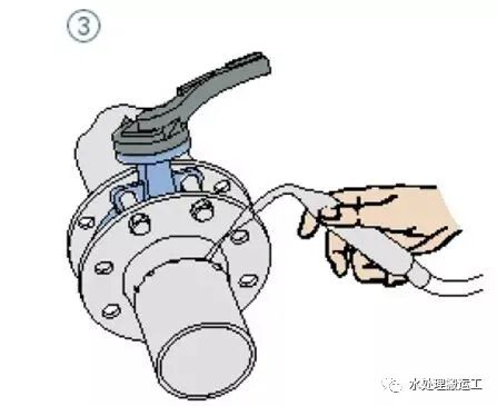

3、将法兰利用点焊固定于管道上;

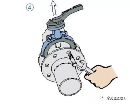

4、将阀门移出;

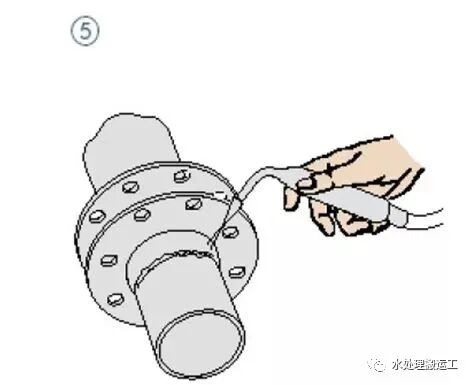

5、将法兰完全焊接固定在管道上;

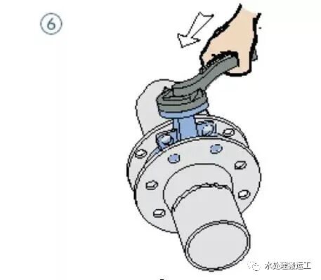

6、待焊口冷却后再安装阀门。保证阀门在法兰中有足够活动空间以防止阀门被损坏,并保证阀板有一定的开度;

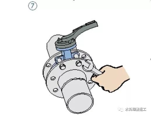

7、校正阀门位置并将四对螺栓拧紧,(注意不要拧得过紧)

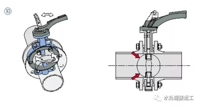

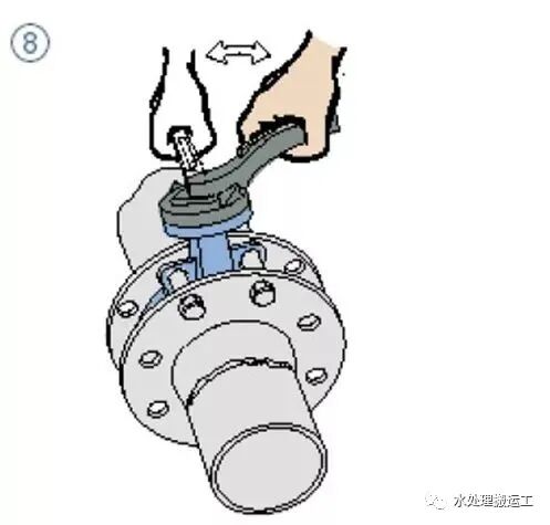

8、将阀门打开,保证阀板能自由开闭,然后使阀板轻微开启;

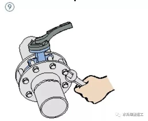

9、交叉均衡将所有螺母拧紧;
10、再次确认阀门能自由开闭,注意:确认阀板没有碰到管道。
