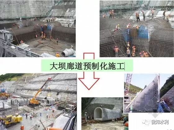

预制廊道型式
廊道结构与施工方法
        预制廊道型式有很成熟的施工经验,施工也很简单,即场外预制,仓内吊装,但预制廊道方法象现浇廊道一样在廊道高程范围内也影响了碾压混凝土大坝的施工进度,另外采取预制廊道不很经济,所以作为工程的业主都不愿意采用这种结构型式的廊道。但是,如果廊道施工任务很重,大坝施工进度要求也比较紧迫,那么采用预制廊道型式就是最佳的选择。因种种原因,预制廊道在水工建筑物中运用不够普及。现浇混凝土坝内廊道的模板设置、钢筋绑扎、混凝土浇筑、模板拆除等只能在狭窄的空间内进行,且都靠人力施工。为此,将廊道周边小断面作为混凝土制品事先进行制作,然后再运进现场进行拼装,可使施工省力并缩短工期。
