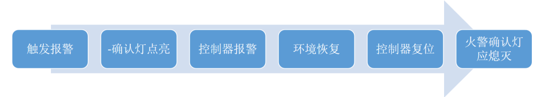

⑦ 火警优先和二次报警功能。使任一只非故障部位的火灾探测器、手动火灾报警按钮发出报警信号,再使另一只非故障部位的探测器、手动报警按钮发出火灾报警信号,控制器均应在10s内发出火灾报警声、光信号,并显示发出报警信号部件类型和地址注释信息。
⑧ 负载功能。多个火灾探测器、手动报警按钮同时处于火灾报警状态,控制器应分别记录发出火灾报警信号部件的报警时间。使回路配接的不少于10只的火灾探测器、手动报警按钮同时处于火灾报警状态,检查控制器的火灾信息记录情况;输入、输出模块总数少于50个时,使所有模块处于工作状态,模块总数大于50个时,使至少50个模块同时工作,检查控制器启动信息记录情况
⑨ 消音和复位功能。控制器应能手动消除报警声信号。报警的探测器探测区域恢复和手动报警按钮复位后,控制器应能对控制器、探测器和手动报警按钮的报警状态复位,消除声、光报警信号;消防联动控制器应能对输出、输入模块的工作状态复位,消除启动、反馈声、光信号。

4.火灾报警功能、复位功能调试过程。
