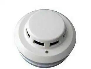

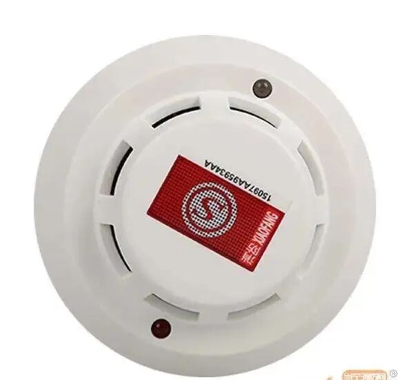

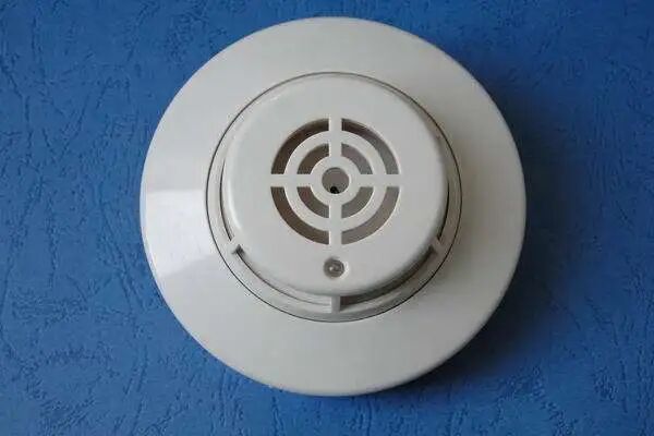

点型感烟或感温探测器
(1)探测器至墙壁、梁边的水平距离,不应小于0.5m。
(2)探测器周围水平距离0.5m内,不应有遮挡物。
(3)探测器至空调送风口最近边的水平距离,不应小于1.5m;至多孔送风顶棚孔口的水平距离,不应小于0.5m。
(4)在宽度小于3m的内走道顶棚上安装探测器时,宜居中安装。点型感温火灾探测器的安装间距,不应超过10m;点型感烟火灾探测器的安装间距,不应超过15m。探测器至端墙的距离,不应大于安装间距的一半。
(5)探测器宜水平安装,当确需倾斜安装时,倾斜角不应大于45°。

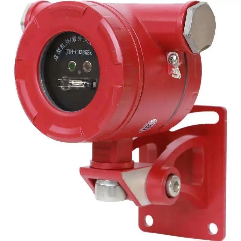

点型火焰探测器
图像型火灾探测器
(1)安装位置应保证其视场角覆盖探测区域。
(2)与保护目标之间不应有遮挡物。
(3)安装在室外时应有防尘、防雨措施。
