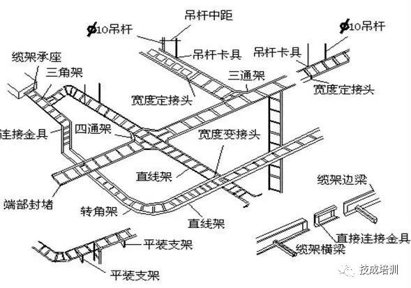

1.3、由支、吊、托架支撑的托盘(槽)或梯架直线段、弯通非直线段组合而成,敷设电缆具有连续性的刚性结构系统,为电缆桥架。见图下图

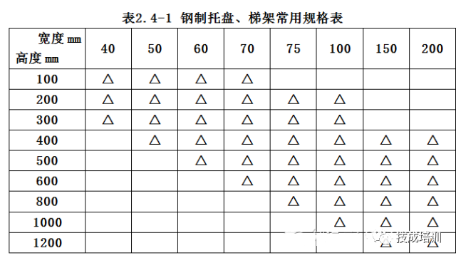

托盘、梯架直线段,可按单件标准长度选择。单件标准长度一般规定为2、3、4、6m。托盘、梯架的宽度与高度常用规格尺寸系列如表2.4-1
注:符号△表示常用规格

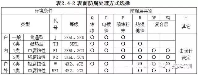

钢制桥架的表面处理方式,应按工程环境条件、重要性、耐久性和技术经济性等因素进行选择。一般情况宜按表2.4-2选择适用工程环境条件的防腐处理方式。当采用表中“T”类防腐方式为镀锌镍合金、高纯化等其它防腐处理的桥架,应按规定试验验证,并应具有明确的技术质量指标及检测方式。
注:符号“○”表示推荐防腐类别

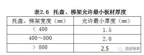

桥架产品包装箱内应有装箱清单、产品合格证及出厂检验报告。托盘、梯架板材厚度应满足表2.6的规定。表面防腐层材料应符合国家现行有关标准的规定。

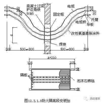

3、敷设在竖井内和穿越不同防火区的桥架,应按设计要求位置,有防火隔离措施,电缆桥架在电气竖井内敷设可采用角钢固定,见图3.1.8。
4、电缆桥架在穿过防火墙及防火楼板时,应采取防火隔离措施,防止火灾沿线路延燃;防火隔离墙、板,应配合土建施工预留洞口,在洞口处预埋好护边角钢,施工时根据电缆敷设的层数和根数用L50×50×5角钢作固定框,同时将固定柜焊在护边角钢上;也可以先作好框在土建施工中砌体或浇灌混凝土时安装在墙、板中。

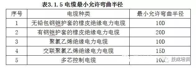

(1)、电缆桥架水平敷设时,支撑跨距一般为1.5~3m,电缆桥架垂直敷设时固定点间距不宜大于2m。 桥架弯通弯曲半径不大于300mm时,应在距弯曲段与直线段结合处300~600mm的直线段侧设置一个支、吊架。 当弯曲半径大于300mm时,还应在弯通中部增设一个支、吊架。 支、吊架和桥架安装必须考虑电缆敷设弯曲半径满足规范最小弯曲半径。 见表3.1.5。
注: 为电缆外径

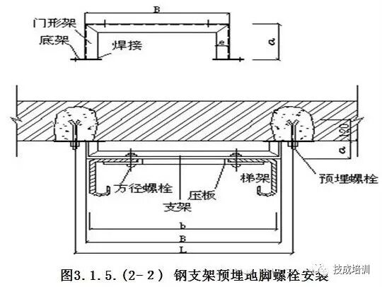

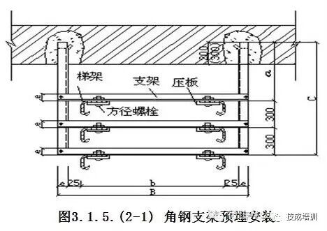

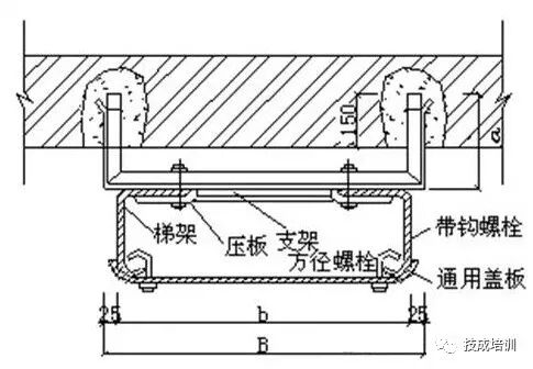

(2)、门型角钢支架的安装:梯型桥架沿墙垂直敷设,可使用门型角钢支架,支架的固定应尽可能配合土建施工预埋。 如图3.1.5(2-1),也可在土建施工中预埋开角螺栓,用开角螺栓固定支架如图3.1.5(2-1),也可以采用膨胀螺栓固定。
图3.1.5.(2-1) 角钢支架预埋安装
图3.1.5.(2-2) 钢支架预埋地脚螺栓安装

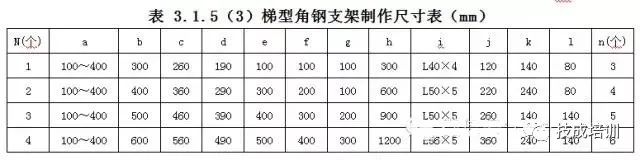

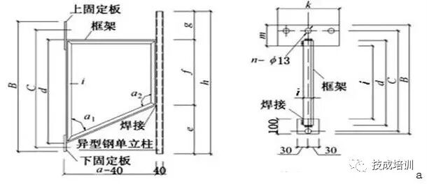

(3)、梯型角钢支架的安装:桥架沿墙、柱水平安装时,托壁需安装在异型钢立柱上,而立柱要安装在梯型角钢支架上,使柱和墙上的桥架固定支架(或托臂)在同一条直线上。 制作见图和表3.1.5(3)底架与门型架焊接时,焊角高度5mm。
表 3.1.5(3)梯型角钢支架制作尺寸表(mm)

常用电缆桥架图及安装示意图
知识点:电缆桥架图片大全 电缆桥架(Cable Tray)通俗地讲就是个承载量大,容易安装,便于拆解,便于维护,环境适应性强的线缆敷设槽及托盘。可明装也可暗装。电缆桥架一般选用优质冷轧、热轧板材、带钢、不锈钢、玻璃钢、PVC、铝合金等材质。表面处理有喷漆、电镀锌、热浸锌、喷塑等。 电缆桥架按类型分为:槽式电缆桥架、托盘式电缆桥架、梯级式电缆桥架、组合式电缆桥架,大跨距电缆桥架,新型免螺栓
