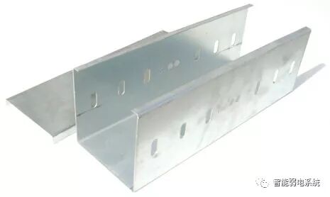

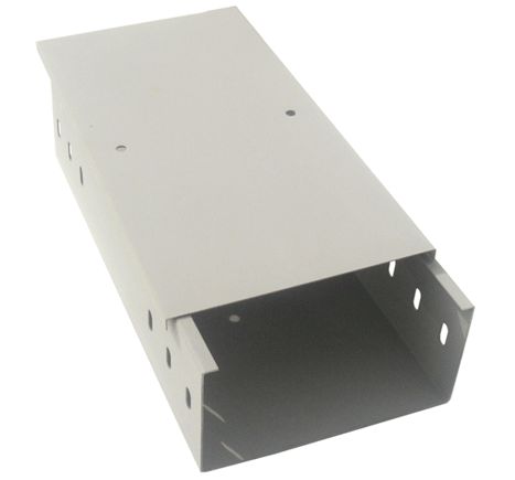

    槽式电缆桥架是一种全封闭型桥架,它适用于敷设计算机电缆、信电缆、热电偶电缆及其它高灵敏系统的控制电缆等。槽式电缆桥架对控制电缆的屏蔽干扰和重腐蚀环境中电缆的防护都有较好效果。 也是目前北京使用最多的电缆桥架。

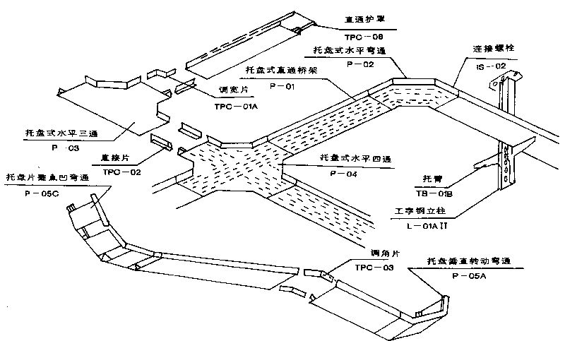

     托盘式电缆桥架是石油、化工、轻工、电视、电讯等方面应用较广泛的一种。它具有重量轻、载荷大、造型美观、结构简单、安装方便等优点。它既适用于动力电缆的安装,也适用于控制电缆的敷设。

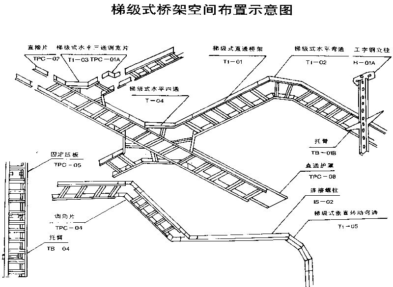

    梯级式电缆桥架具有重量轻、成本低、安装方便、易散热、通风性好等优点。它适用于一般直径较大电缆的敷设,特别适用于高、低压动力电缆的敷设。

槽式冷镀锌
电缆桥架
防火电
缆桥架
槽式电缆桥架安装示意图
托盘电缆桥架安装示意图
梯式电缆桥架安装示意图
