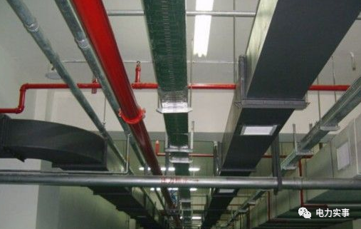

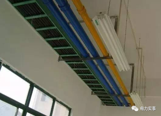

电缆桥架安装:
电缆桥架为金属电缆托盘,桥架和金属线槽的统称。
(一)材料标准:
1、电缆桥架必须有国家强制安全认证“CCC”标志,有出厂合格证,材质证明。
2、外观检查,部件齐全,表面光滑,不变形,钢制桥架涂层完整,无锈蚀,镀锌桥架,镀层均匀,良好,无表皮剥落,外观质量好。
3、电缆桥架应符合下列规定:
(1)表面光洁无毛刺。
(2)适应使用环境耐久稳固。
(3)满足所需的承载能力。
(4)符合工程防火要求。
4、金属桥架应有防腐处理:
(1)在强腐蚀环境,宜采用热镀锌等经久性较高的防腐处理。
(2)型钢臂式支架,轻腐蚀环境或非重要性回路的电缆桥架,可用涂漆处理。
5、电缆支架的强度,应满足电缆及其附件荷重和安装维护的受力要求,且符合下列规定:
(1)有可能暂时上人时,按900牛的附加集中荷载计。
(2)机械化施工时,计入纵向拉力,横向推力和滑轮重量等影响。
6、电缆桥架的组成结构,应满足强度及稳定性要求,且符合下列规定:
(1)桥架的承载能力,不得超过使桥架最初产生永久变形时,最大荷载除以安全系数为1.5的数值。
(2)桥架在允许均布承载作用下的相对挠度值,对钢制不宜大于1/200,对铝合金不宜大于1/300。
(3)钢制托臂在允许承载下的偏斜与臂长的比值,不宜大于1/100。
