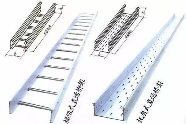

关于线缆桥架的一些计算公式:
电缆桥架是用薄钢板冲压而成。其承载能力具有一定的限度。电缆桥架的载荷能力的大小是一个与桥架规格和支撑距离有关的量。对应于同一支撑距离和弯凸变形量,侧面高度大的桥架承载能力大,高度小的桥架承载能力小。另外当载荷能力划、相同时,对于同一规格的电缆桥架,支撑距离小的比支撑距离大的弯曲变形量小。一般情况下电缆桥架每隔l.5~2.0m安装一组支撑架。
1、线缆桥架的实际荷载量计算G总 = n1*q1+ n2*q2 + n3*q3……nn*qn
公式中:G总为总荷载,q1、q2、q3……qn为每根电缆单位重量(kg/m),n1、n2、n3……nn为相同电缆的根数。(G总
2、电缆桥架宽度的计算
电缆桥架宽度的确定随着电力电缆和控制电缆工作制的不同而有所区别。由于电力电缆在桥架内一般是单层水平排放,所以其安装桥架宽度b为:
b = n1*(d1+k1)+n2*(d2+k2)+n3*(d3+k3)+……nn*(dn+kn)
公式中:d1、d2、d3……dn为桥架内各种电缆的外径,单位为mm;n1、n2、n3……nn为上述同种型号规格电缆的根数;K1、k2、k3……为上述电缆放置时的间距,其值最小应大于电缆直径的1/4。
常用桥架的放线量
常用桥架的利用率,这里举了一些常见的。在了解桥架的利用率之前,我们可以先了解下超五类线与6类线的芯径。
六类线芯径:0.574
截面:30.1754
超五类/五类芯径:0.511
截面:19.625
这里面以桥架的利用率30%50%进行举例。
我们实际使用最好是不能超过40%。
那么如何计算桥架呢?
例如:
已知6类网线的截面积是30.1754mm2,580根6类线用什么型号的桥架比较合适呢?
首先我们计算出580根6类线截面积是多少?
30.1754mm2*580=17501.73mm2
由于利用率不能超过40%
17501.73mm2/40%=43754.3mm2
所以桥架的总横截面积要大于43264.1mm2
所以最接近的桥架型号是150*300 、200*300、100*600等型号。
