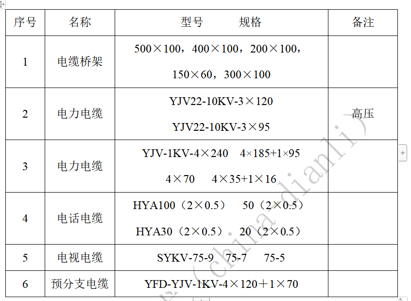

本工程电缆桥架,线槽主要用于变电所高低压电缆进出线回路敷设、智能、消防系统控制电缆敷设,型号多,数量大,安装时要认真施工。
电缆主要有五芯电力电缆,四芯民力电缆,高压电缆,预分支电缆,电话、电视电缆。
