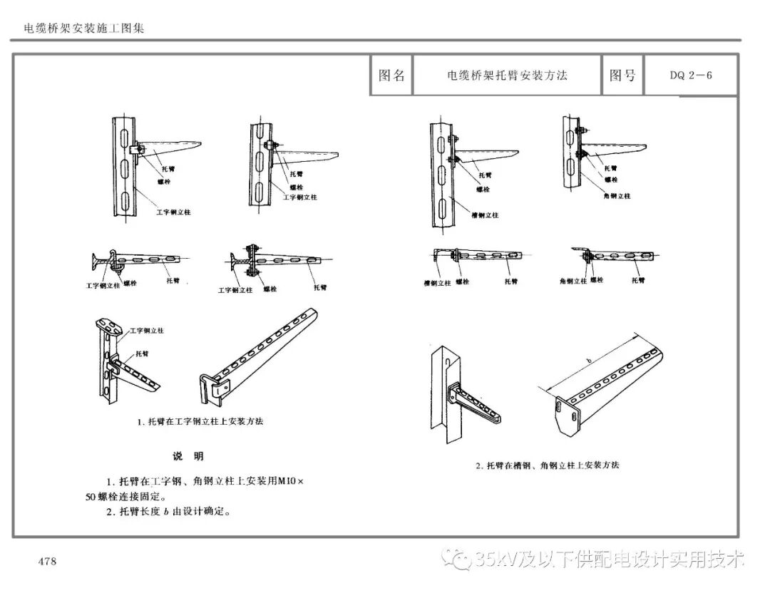

一、电缆桥架安装施工要求

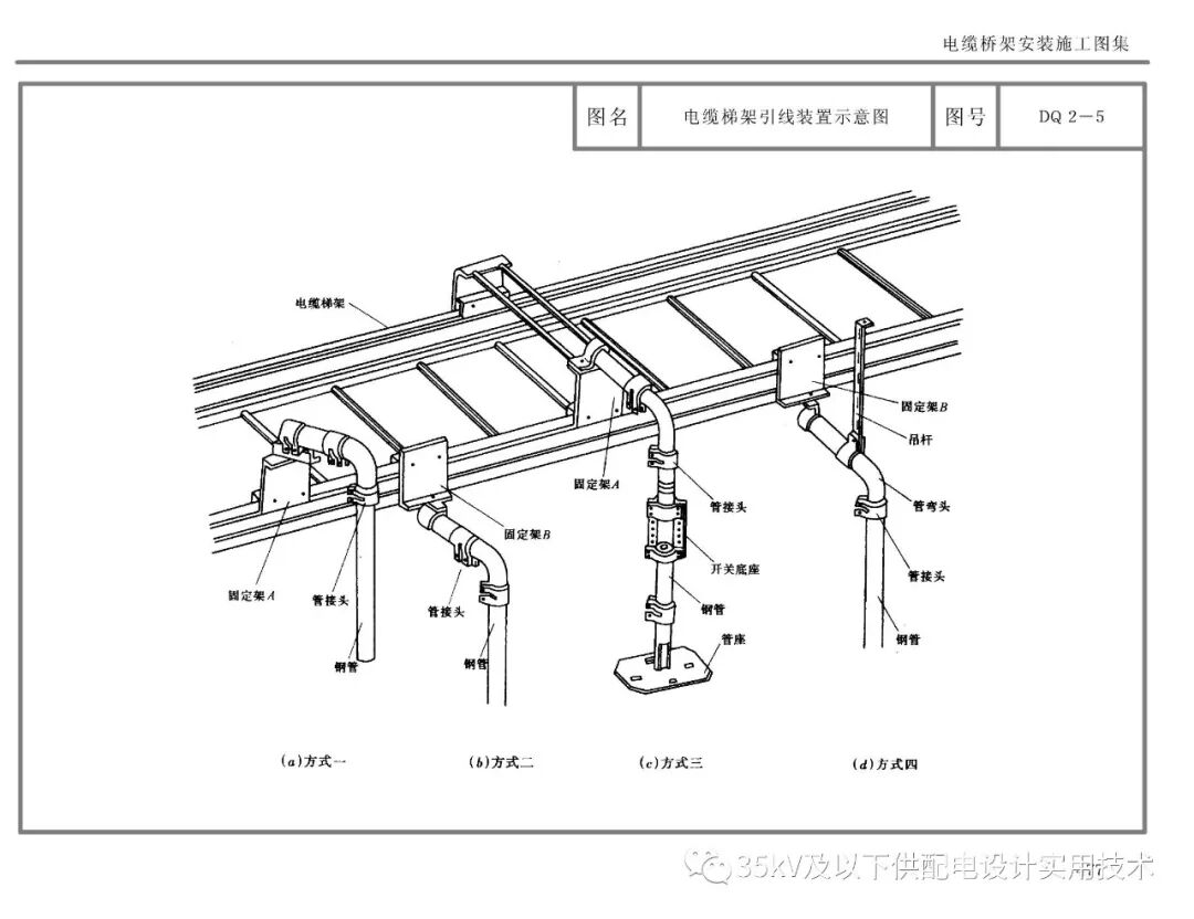

电缆桥架作为布线工程的一个配套项目,目前尚无专门的规范指导,各生产厂家的规格型式缺乏通用性。 因此,设计选型过程中,应根据强电、弱电、消防各个系统电缆的类型、数量,合理选定适用的桥架。

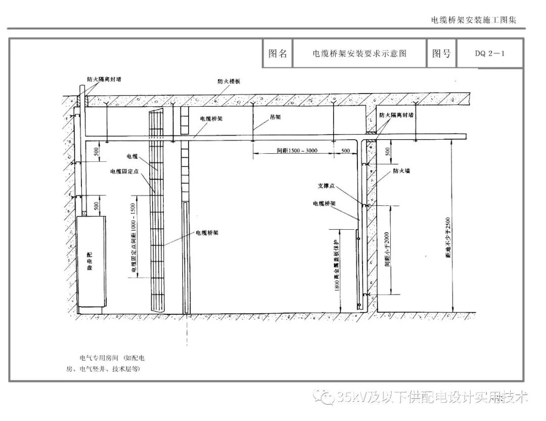

1、确定电缆桥架路由:根据建筑平面布置图,结合其他管线(如消防、弱电)和电气管线等设置情况、方便维修,以及电缆路由的疏密来确定电缆桥架的最佳路由。在室内,尽可能沿建筑物的墙、柱、梁及楼板架设,如需利用综合管廊架设时,则应在管道一侧或上方平行架设,并考虑引下线和分支线尽量避免交叉,如无其它管线架借用,则需自设立(支)柱。
2、荷载计算:计算电缆桥架主干线纵断面上单位长度的电缆重量。
单位长度的电缆重量可详见往期文章 “【干货】配电室/环网室电缆沟的尺寸如何计算”。

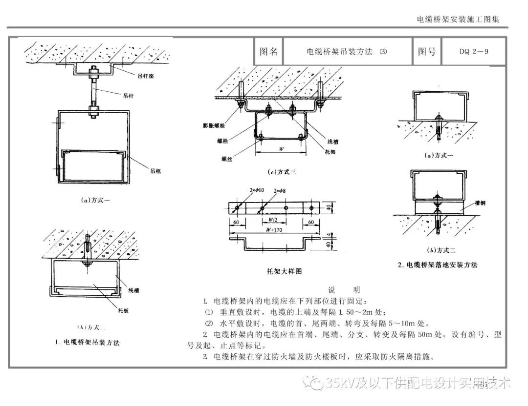

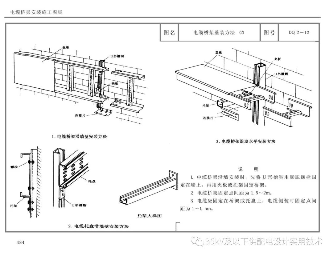

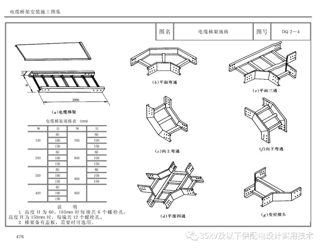

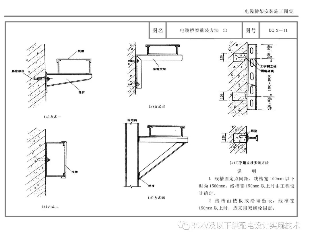

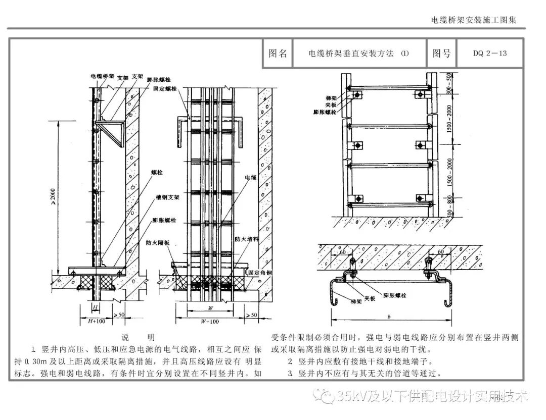

3、确定桥架的宽度:根据布放电缆根数、电缆直径及电缆的间距来确定电缆桥架的型号、规格, 托臂的长度,支柱的长度、间距,桥架的宽度和层数。

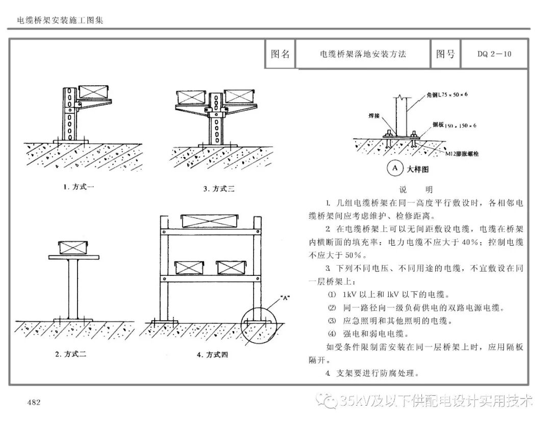

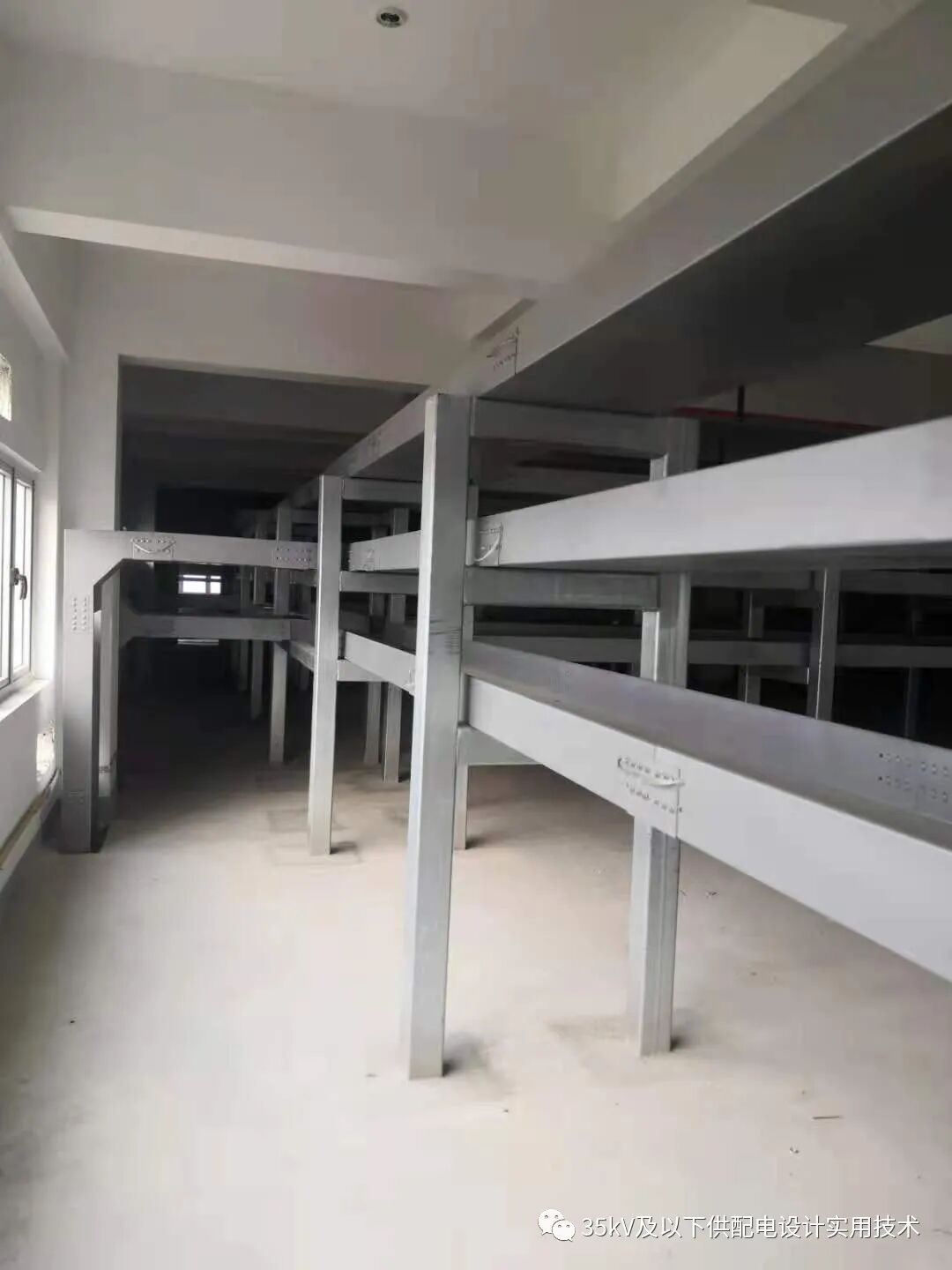

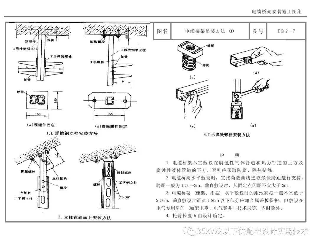

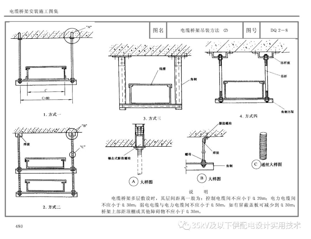

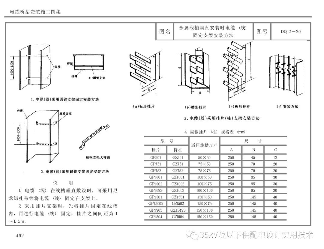

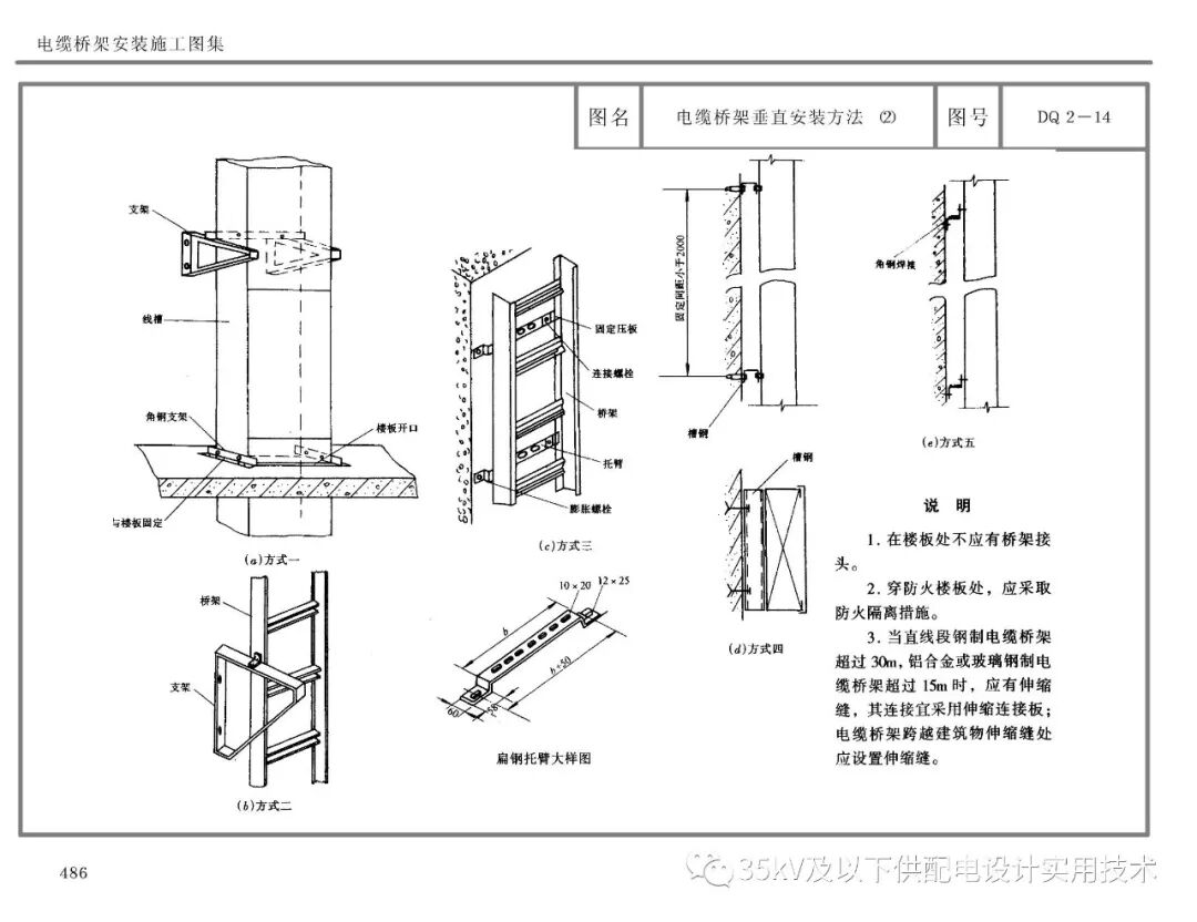

4、确定安装方式:根据场所的设置条件确定桥架的固定方式,选择悬吊式、直立式、侧壁式或是混合式,连接件和紧固件一般是厂家配套供应的,此外,根据桥架结构选择相应的盖板。
电缆桥架安装和桥架内 电缆敷设时,应 满足《电力工程电缆设计标准GB50217-2018》、《电气装置安装工程电缆线路施工及验收标准GB 50168-2018 》。电缆桥架安装时,注意事项如下:

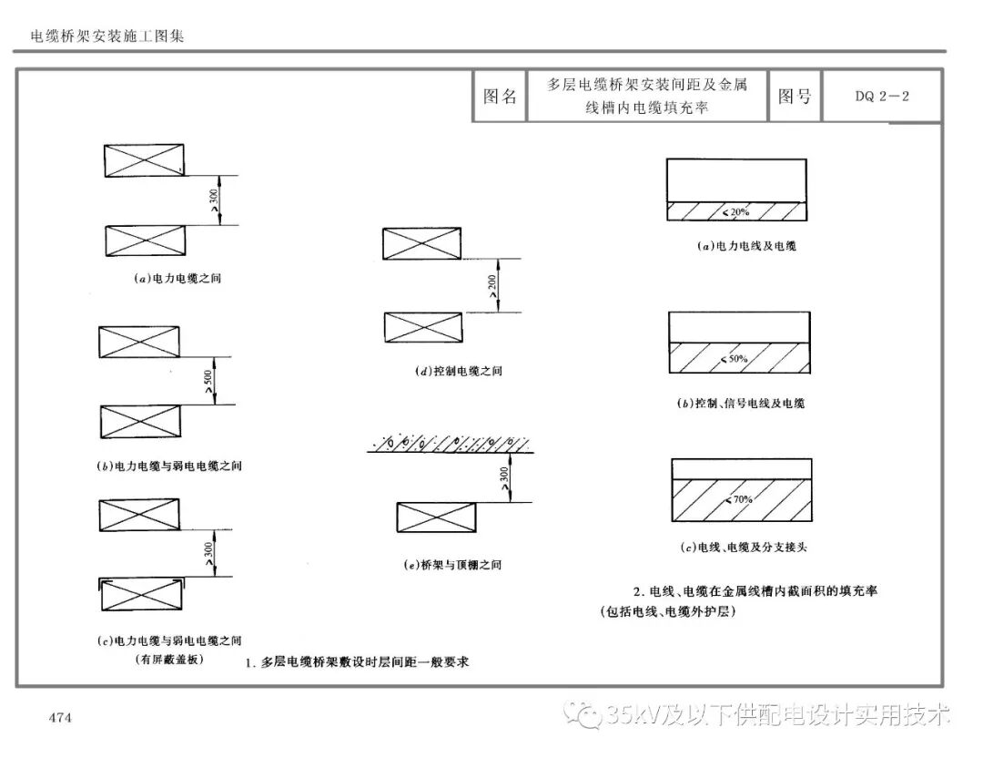

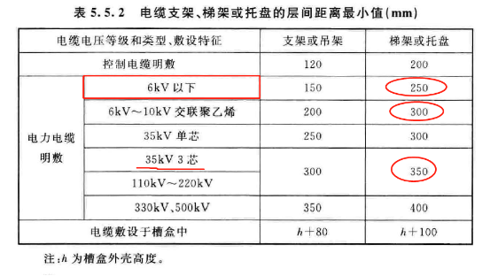

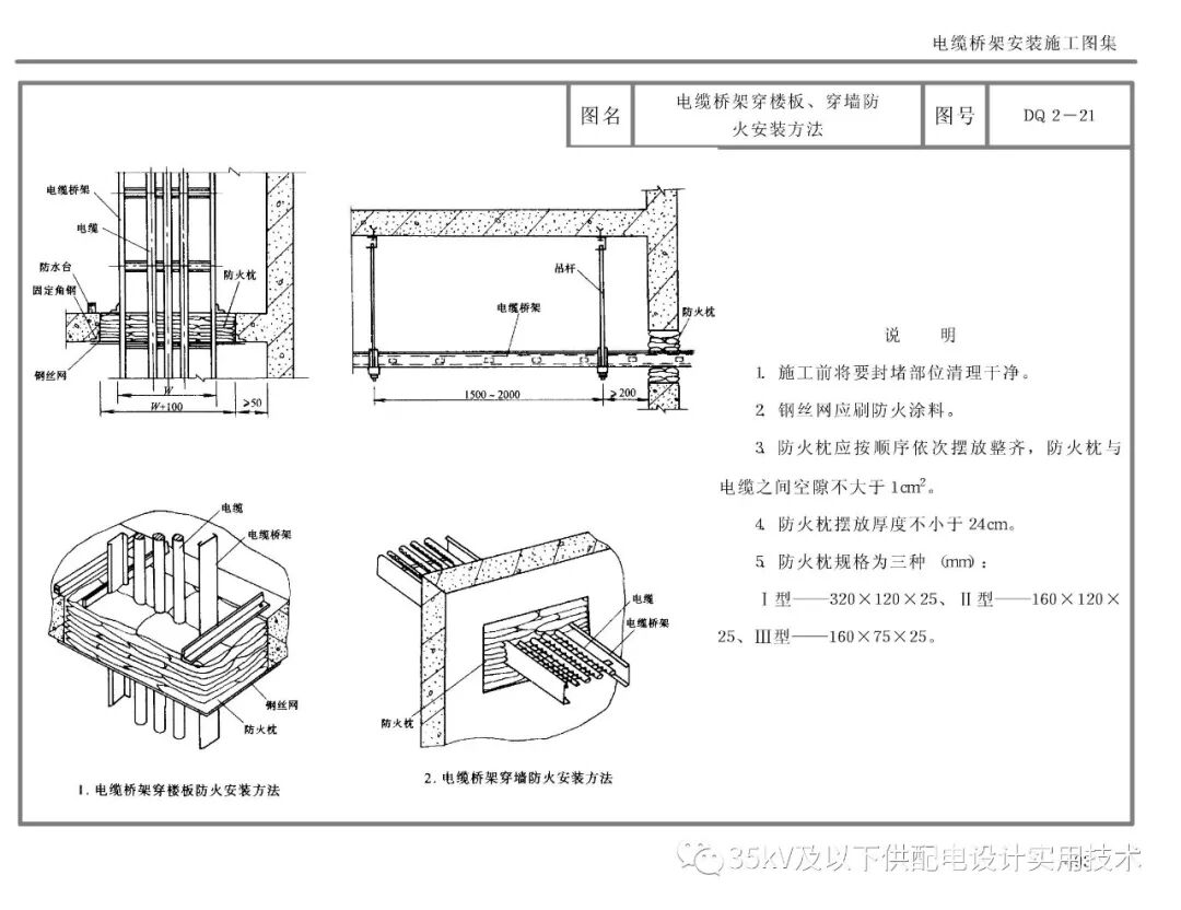

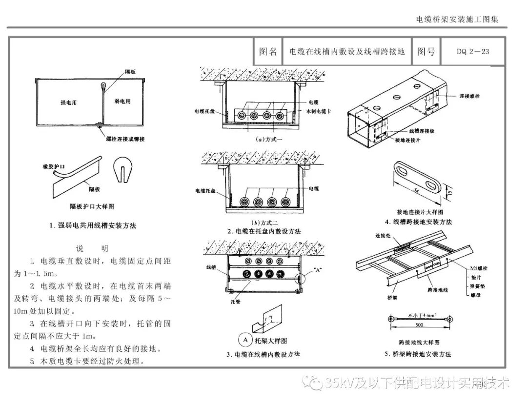

1)电缆支吊架和立柱固定托臂的开孔位置或焊接位置,应满足托盘、梯架多层设置时层间中心距为200、250、300、350mm的要求。

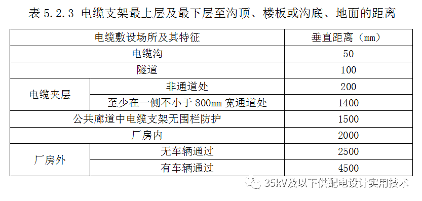

2)电缆支架最上层及 最下层至沟顶、楼板或沟底、地面的距离,当设计无要求时,不宜小于表5.2.3的规定。

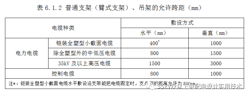

3)直接支撑电缆的普通支架(臂式支架)、吊架的允许跨距宜符合表6.1.2的规定。

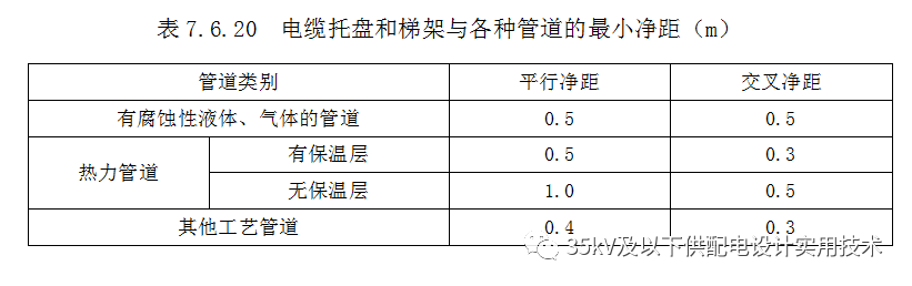

4)电缆托盘和梯架与管道的最小净距,应符合表7.6.20的规定。

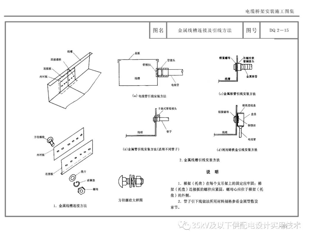

5、绘出电缆桥架平、剖面图,局部部位还应绘出空间图,开列材料表。

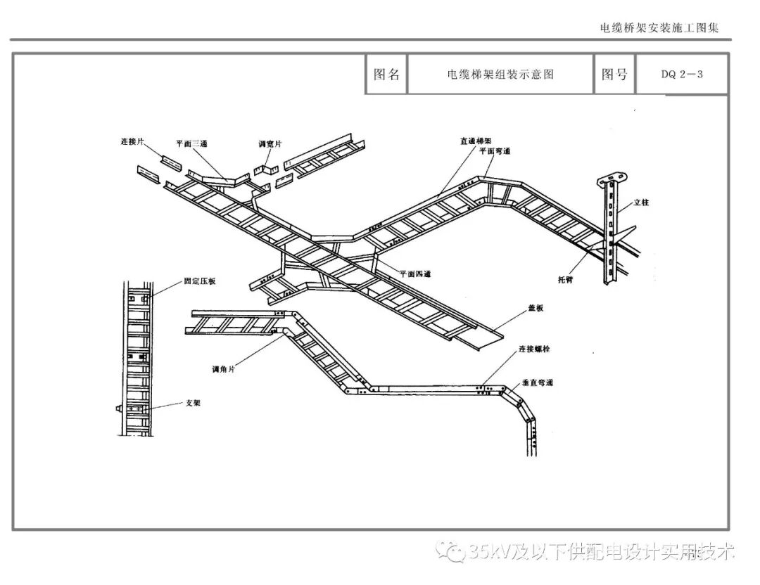

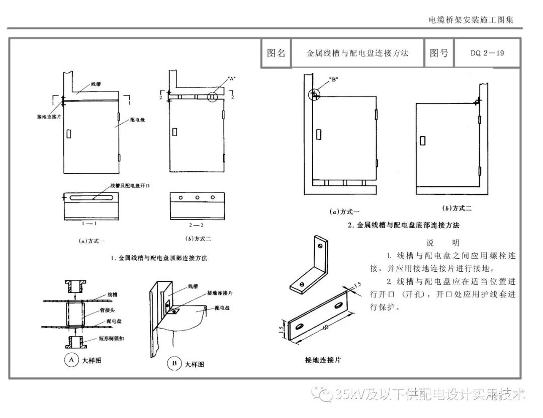

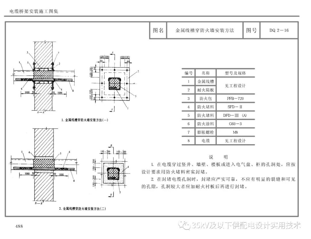

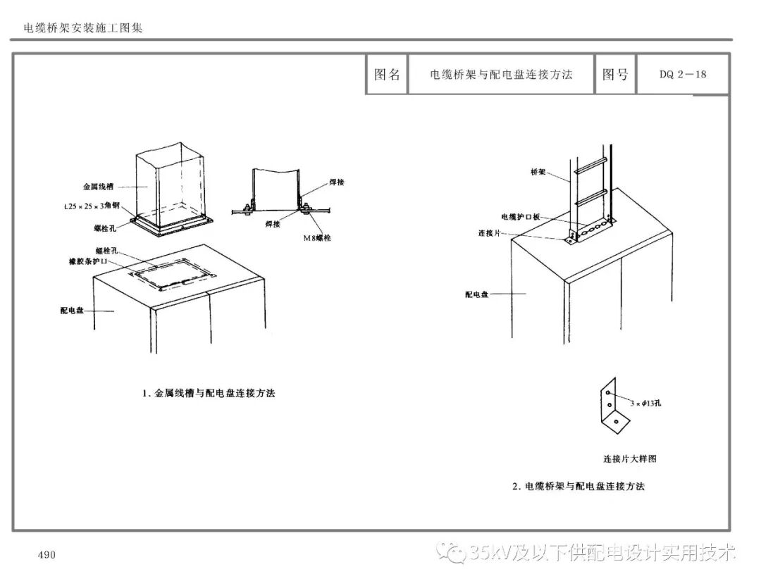

二、电缆桥架安装施工图集
1、主控楼及电缆桥架布置电气全套cad施工图
