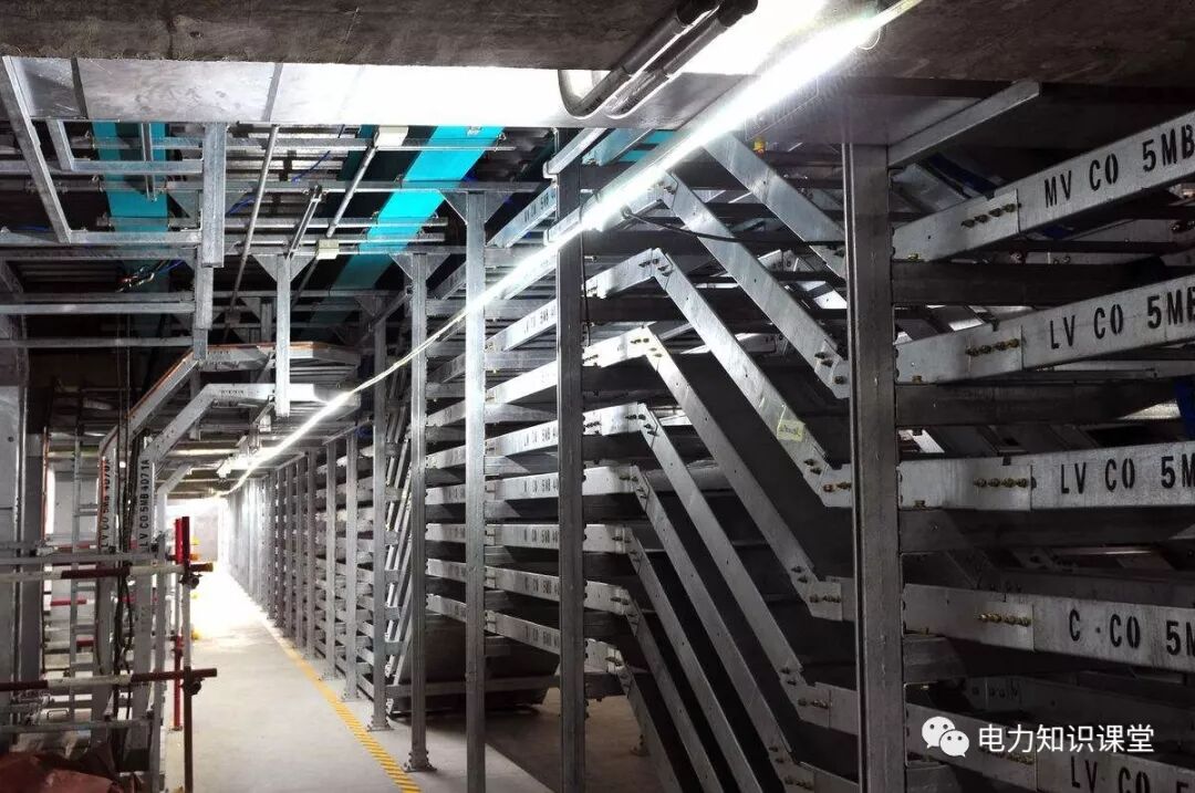

电缆桥架施工要点
电缆桥架的施工、安装要点:
1)电缆桥架及线槽敷设走向应短捷,并应尽量沿墙、沿柱或沿梁敷设。
2)根据电缆桥架及线槽敷设走向,向土建专业、结构专业提出预留墙洞、楼板洞及吊架安装时,所需预埋钢板位置及荷载。并且应与工艺专业、水暖专业及动力专业相协调。
3)地面内暗装金属线槽布线,在设计时应与土建专业密切配合,以便根据不同的结构型式和建筑布局,合理确定线路路径和设备选型。
4)不同电压、不同用途的电缆不宜敷设在同一层电缆桥架内:
(1)1kV 以上和1kV 及以下的电缆;
(2)同一路径向一级负荷供电的双回路电缆;
(3)应急照明和其他照明的电缆;
(4)电力、控制和电信电缆。若不同等级的电缆敷设在同一电缆桥架时,中间应增加隔板隔离。
5)在工程条件下安装或检修不需考虑附加集中荷载时,电缆梯架、托盘的工作均布荷载按电缆自重均匀分布计算。

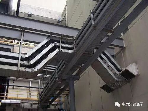

6)工程设计中对桥架安装的要求是电缆桥架不宜与下列管道平行敷设,当无法避免时,电缆桥架的位置应符合下列规定,或采取相应防护措施。
(1)电缆桥架应在具有腐蚀性液体管道上方。
(2)电缆桥架应在热力管道下方。
(3)易燃易爆气体比空气重时,电缆桥架应在管道上方。
(4)易燃易爆气体比空气轻时,电缆桥架应在管道下方。
(7)电缆桥架与管道之间最小距离见相关标准。
(8)综合布线电缆与附近可能产生高电平电磁干扰的电动机、电力变压器等电气设备之间应保持必要的间距。综合布线电缆与电力电缆的间距应符合GB/T 50311-2000规范11.0.2 条的规定。
(9)墙上敷设的综合布线电缆、光缆及管线与其它管线的间距应符合GB/T 50311-2000 规范11.0.2 条的规定。
(10)电缆桥架水平敷设时,宜按荷载曲线选取最佳跨距进行支撑,跨距一般为1.5~3.0m。垂直敷设时,其固定间距不宜大于2m。

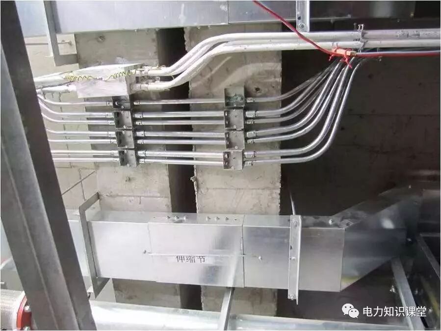

电缆桥架穿墙安装要点
电缆桥架穿墙安装时,应根据环境条件,采用密封装置:
    1 电缆桥架从正常环境穿墙进入防火、防爆的环境时,墙上应安装相应的密封装置。
    2 电缆桥架从室内穿墙至室外时,在墙的外侧应采取防雨措施。
    3 电缆桥架从室内穿墙至室外较高处安装时,电缆桥架应下倾斜延长适当距离,然后再向上架设,符合安装规范,同时防止雨水顺电缆桥架流入室内。
    4 电缆桥架过伸缩沉降缝时,电缆桥应断开,断开距离以100mm左右为宜
