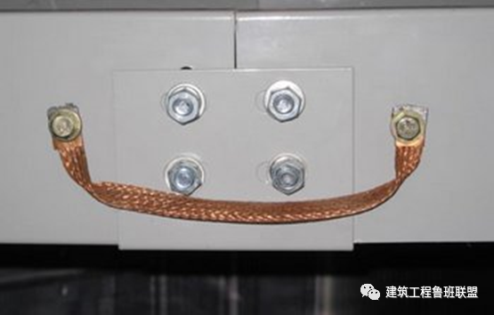

2. 非镀锌梯架、托盘和槽盒本体之间连接板的两端应跨接保护联结导体,保护联结导体的截面积应符合设计要求。
3. 镀锌梯架、托盘和槽盒本体之间不跨接保护联结导体时,连接板每端不应少于2个有防松螺帽或防松垫圈的连接固定螺栓。

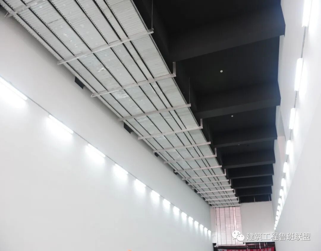

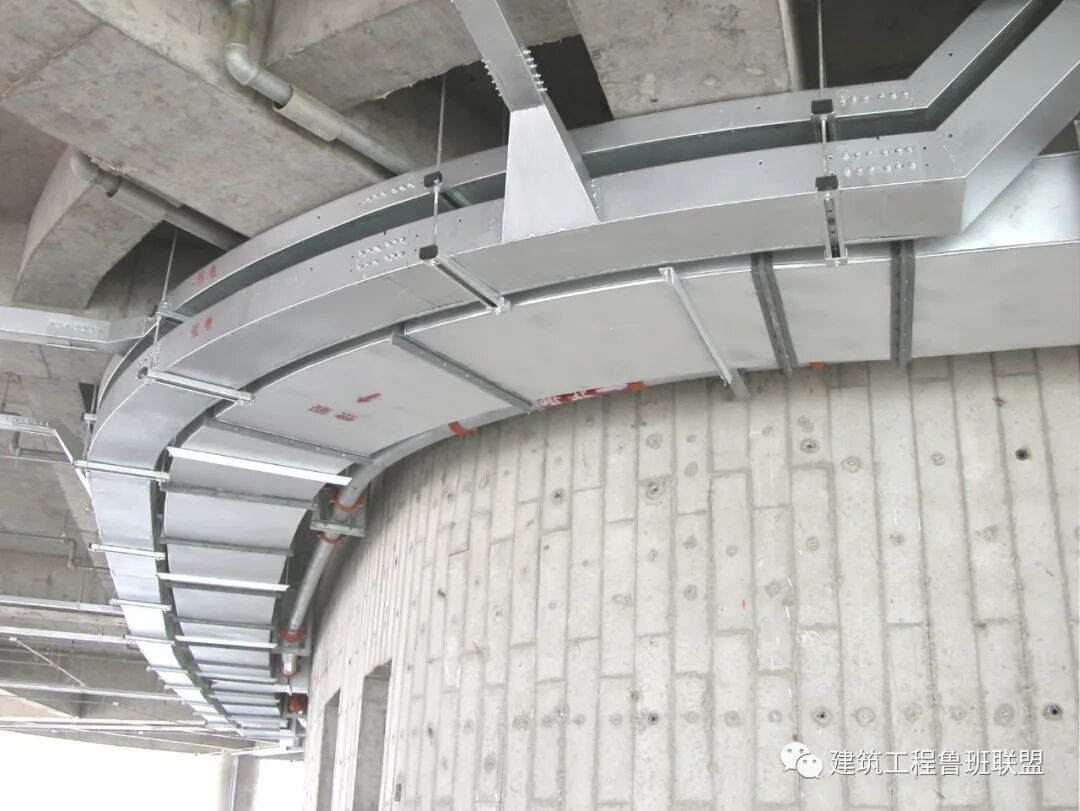

平直线段桥架吊架间距1.5m~2m,如果采用吊杆支架,吊杆直径不应小于8mm,且需在过梁处应设置固定支架。
转弯处两边各设一组吊架,且两组吊架对称布置,间距不大于1.5米,否则转弯中间位置增设一组吊架。

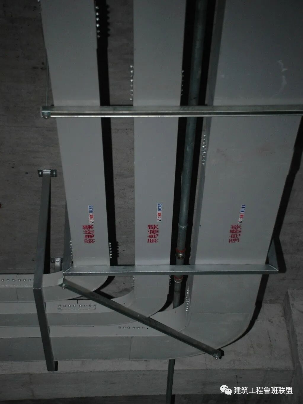

转弯处两边各设一组吊架,且两组吊架对称布置,间距不大于1.5米,否则转弯中间位置增设一组吊架;顶层桥架距楼板距离不小于150mm,上下层桥架间距不小于150mm。

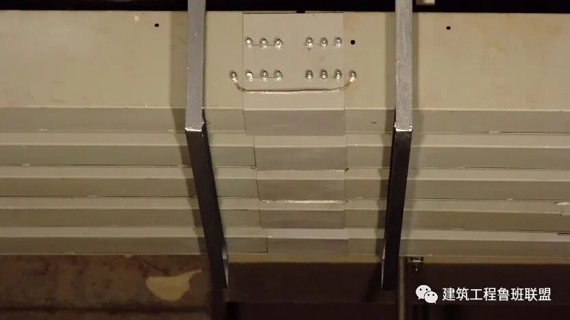

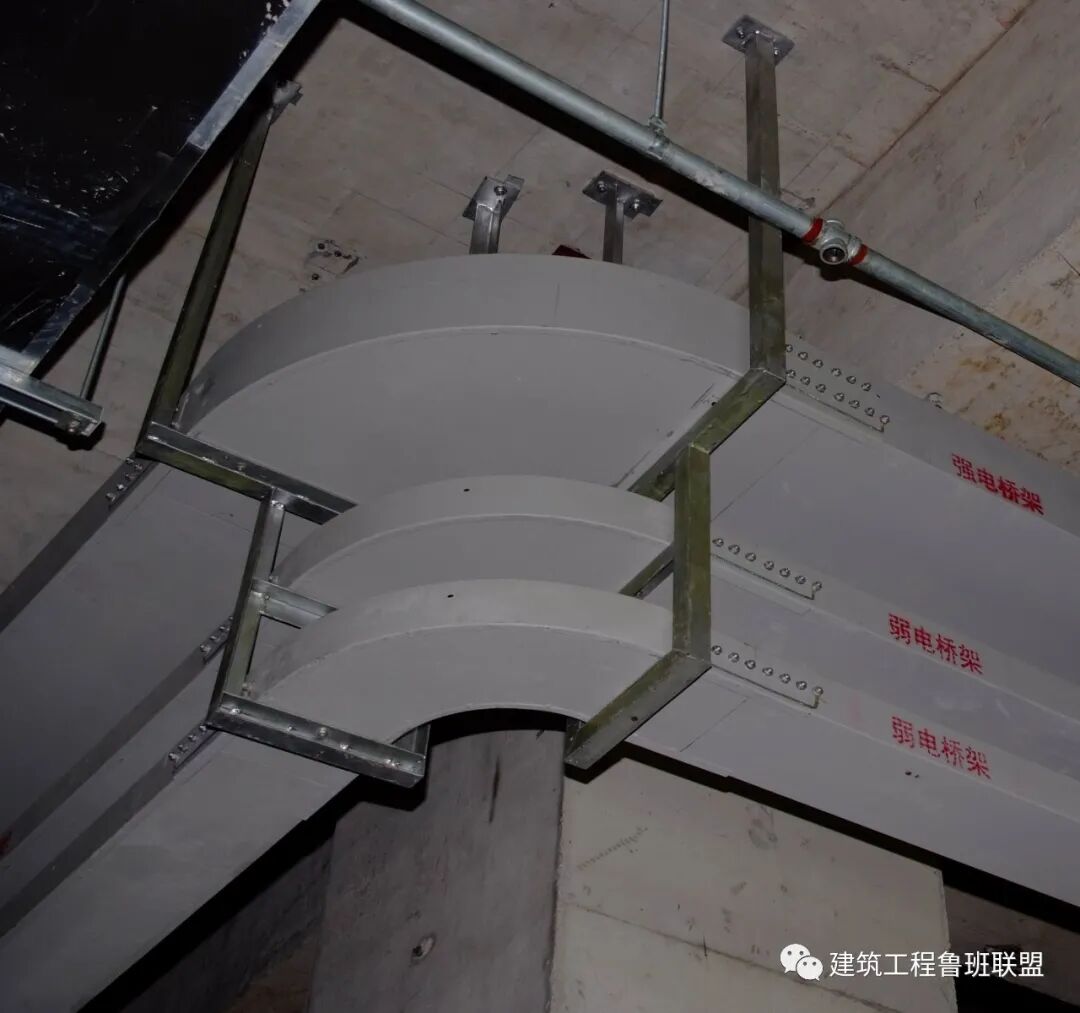

桥架、线槽按砼特殊角度准确放样、加工、安装。

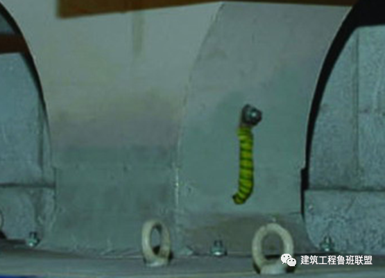

非镀锌电缆桥架间连接板的两端跨接铜芯接地线,跨接地线一定要注意线槽桥架专用接地孔上,地线的最小允许截面积不小于4mm?;连接前剔除接地螺栓下方的绝缘层;镀锌桥架间连接板的两端不跨接接地线,但连接板两端不少于2个有防松螺帽或防松垫圈的连接固定螺栓。

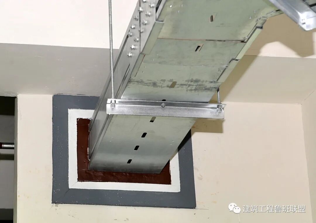

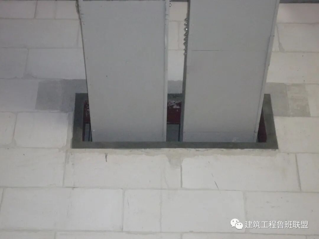

桥架穿越墙体及楼板,应用不燃材料封堵;穿越防火分区桥架内必须做防火封堵。
 11

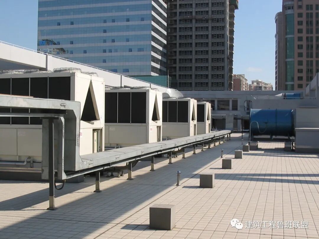

室外安装桥架安装高度不能低于积雪、积水高度,同时考虑选用防水型盖板,进出室外桥架、线槽,室内须高于室外,防止雨水流入室内。

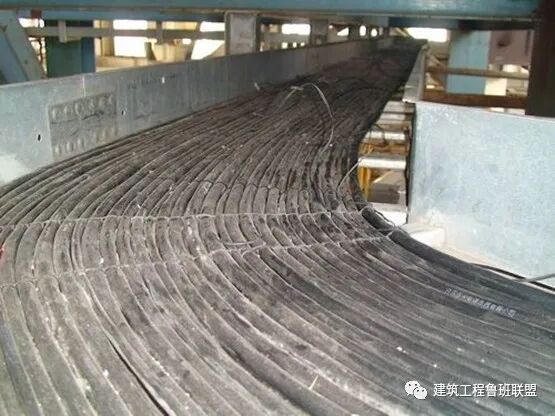

13.1.2 电缆敷设不得存在绞拧、铠装压扁、护层断裂和表面严重划伤等缺陷。
13.2.2 电缆敷设应符合下列规定:
1. 电缆敷设排列应顺直、整齐,并宜少交叉。
2. 电缆转弯处的最小弯曲半径应符合表11.1.2的规定。

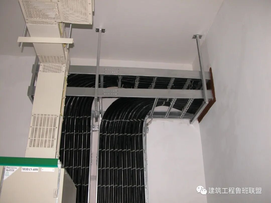

电缆沿桥架或者托盘敷设时,应将电缆单层敷设,排列整齐。不得有交叉,拐弯处应以最大截面积电缆允许弯曲半径为准。
 14
电缆敷设排列整齐,水平敷设的电缆,首尾两端、转弯两侧及每隔5~10米处设固定点。
