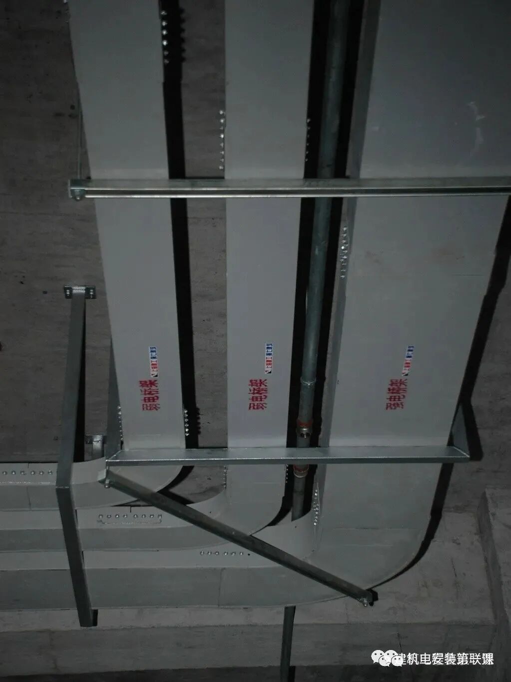

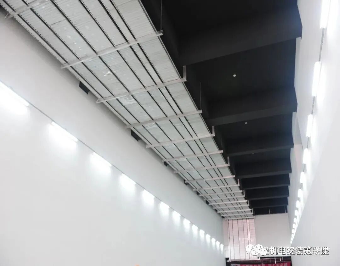

平直线段桥架吊架间距1.5m~2m,如果采用吊杆支架,吊杆直径不应小于8mm,且需在过梁处应设置固定支架。

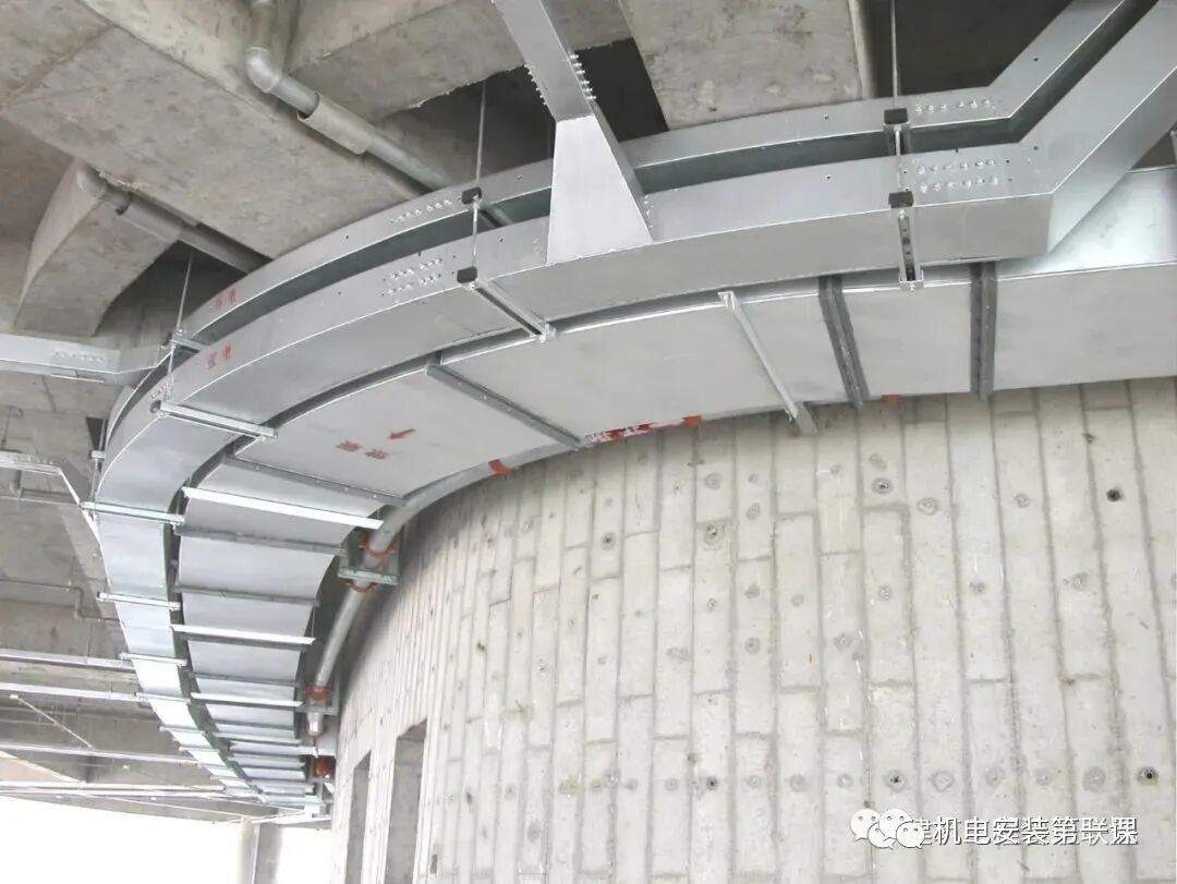

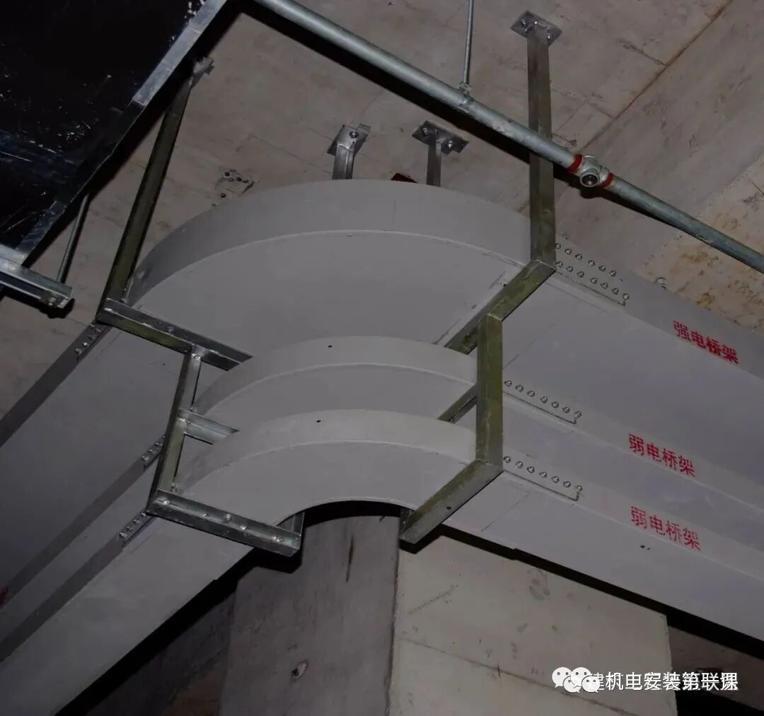

转弯处两边各设一组吊架,且两组吊架对称布置,间距不大于1.5米,否则转弯中间位置增设一组吊架。
转弯处两边各设一组吊架,且两组吊架对称布置,间距不大于1.5米,否则转弯中间位置增设一组吊架;顶层桥架距楼板距离不小于150mm,上下层桥架间距不小于150mm。
 4

直线段钢制电缆桥架长度超过30米、铝合金或者玻璃钢制电缆桥架长度超过15米设有伸缩节;电缆桥架跨越建筑物变形缝处设置补偿装置。
 6

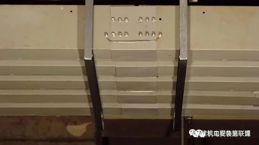

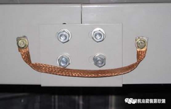

非镀锌电缆桥架间连接板的两端跨接铜芯接地线,跨接地线一定要注意线槽桥架专用接地孔上,地线的最小允许截面积不小于4mm?;连接前剔除接地螺栓下方的绝缘层;镀锌桥架间连接板的两端不跨接接地线,但连接板两端不少于2个有防松螺帽或防松垫圈的连接固定螺栓。

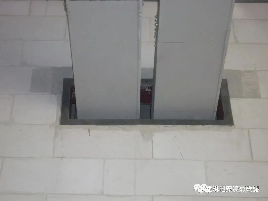

与土建配合,桥架穿越墙体、楼板等部位预先留孔。

桥架穿越墙体及楼板,应用不燃材料封堵;穿越防火分区桥架内必须做防火封堵。
 11
