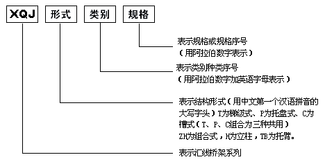

电缆桥架型号表示方法

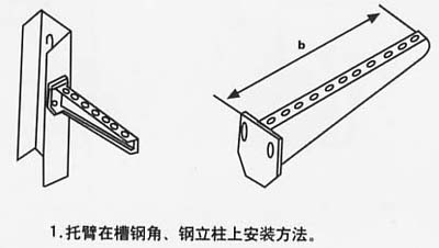

电缆桥架托臂安装方法
1、托臂在工字钢、角钢立柱上安装用M10*50螺栓连接固定。
2、托臂长度B由设计确定。

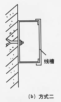

电缆桥架延墙安装方法
1、线槽固定点间距,线槽宽100mm以下式为1500mm,线槽宽150mm以上时由工程设计确定。
2、线槽延楼板或延墙铺设,线槽宽150mm以上时,应采用双螺栓固定。

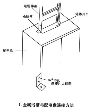

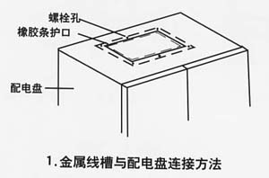

电缆桥架与配电盘连接方法
配电盘开口处要用橡胶条护口
