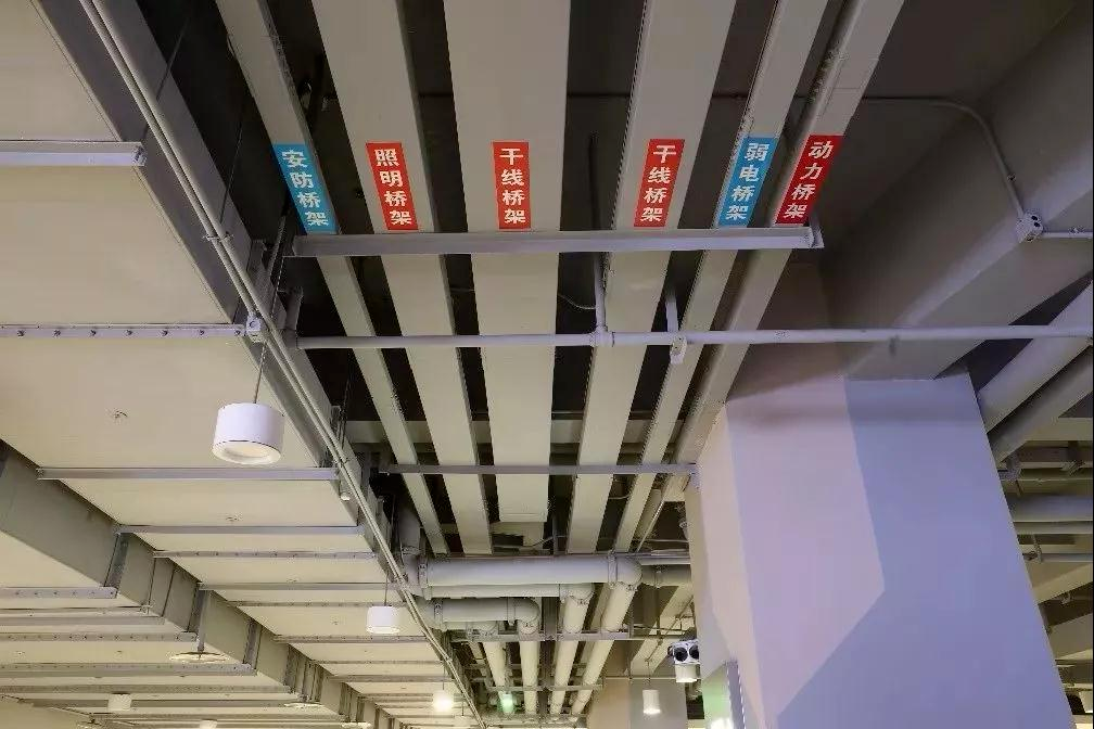

图片二、有区别派
持有区别说法的人占大多数,并且都给出了相关规范,相关说法都集中在:“桥架和线槽的区别你知道多少~”一帖中。此贴内容大致是这样的:
桥架(CT)与线槽(MR,也有注标SR)存在很大的区别,主要有:
1.桥架主要用于敷设电力电缆和控制电缆,线槽用于敷设导线和通讯线缆;
2.桥架相对大(200×100到600×200),线槽相对较小;
3.桥架拐弯半径比较大,线槽大部分拐直角弯;
4.桥架跨距比较大,线槽比较小;因此固定支架差别较大,支吊架的个数差别大;
5.桥架有专门规范(详见CECS31.91),而线槽无专门规范 固定、安装方式不同;
6.在某些场所,桥架没盖,线槽通常全是带盖封闭的线槽来走线,桥架则是用来走电缆的。

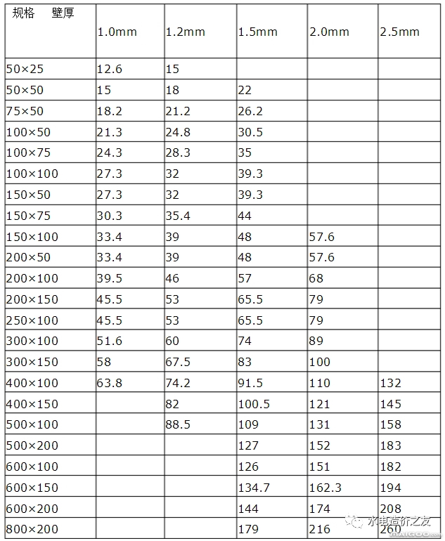

摘要:桥架和线槽之间其实是不一样的,电缆桥架主要是用来敷设电缆线路的,而金属线槽主要敷设电线导线的。两者的材质也是不一样的,桥架一般用的材质是冷轧钢板,而线槽却是用热轧钢板。金属线槽跟槽式电缆桥架形状是一样的,只不过金属线槽的尺寸就稍微小了一点和材质性能有差距。电缆桥架的宽度一般在>200mm以上,金属线槽的<200mm以下。下面一起来看看有关金属桥架的知识吧!
一、金属桥架规格图片    金属线槽和桥架在外形上确实有很多地方是很像的,但是他们在尺寸、用途和铺设方式上还是有很多的不同的。金属线槽是综合布线系统中经常使用的线槽,由槽底和槽盖组成,每根槽的一般长度为2m。一般使用的金属线槽的规格有50mm×100mm、100mm×100mm、100mm×200mm、100mm×300mm、200mm×400mm等多种。不仅规格多样,金属线槽的安装也有很多要求。

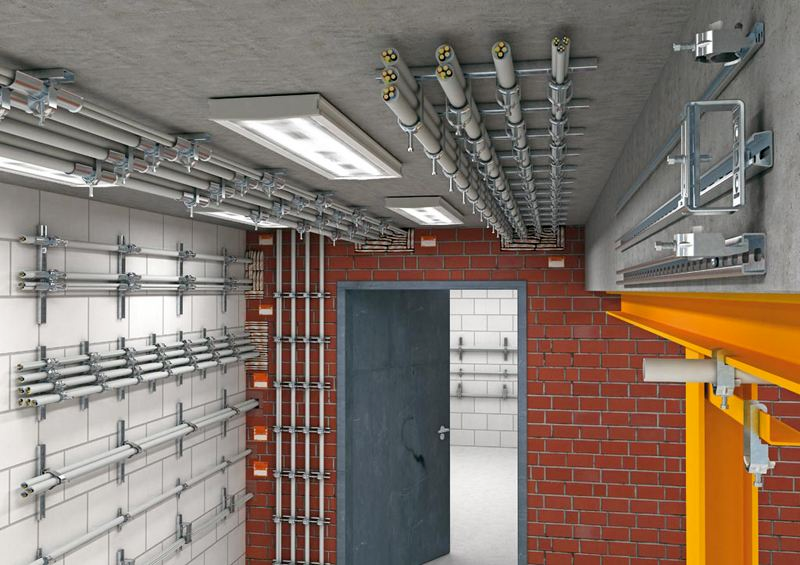

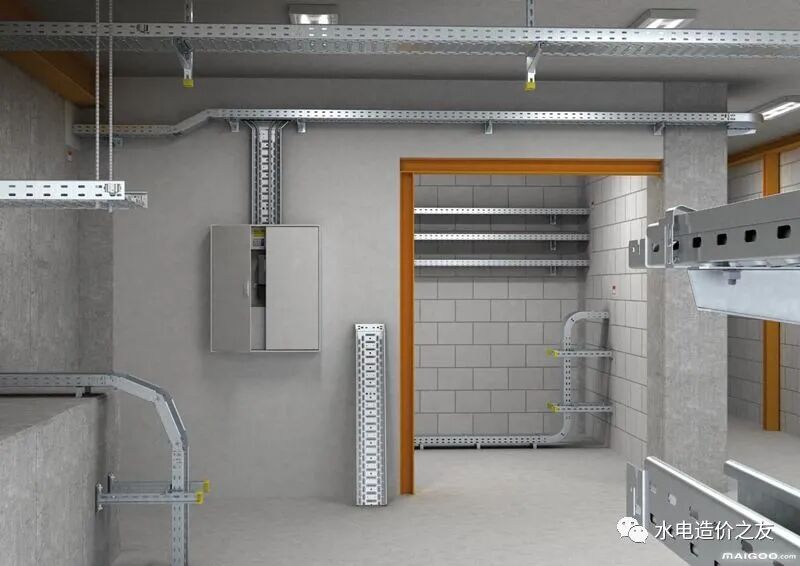

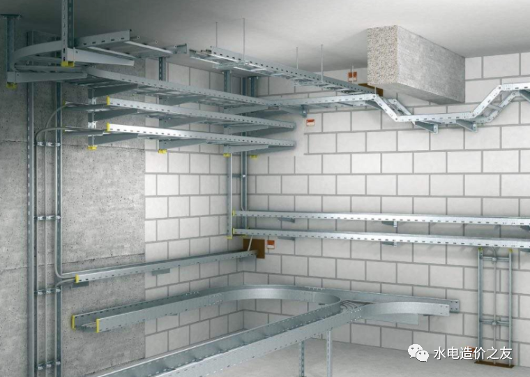

四、电缆桥架金属线槽安装要求
1、线槽的规格尺寸、组装方式和安装位置均应按设计规定和施工图的要求。线缆桥架底部应高于地面2.2m及以上,顶部距建筑物楼板不宜小于300mm,与梁及其他妨碍物交叉处间的距离不宜小于50mm。
2、线缆桥架水平敷设时,支撑间距宜为1.5~3m。垂直敷设时,固定在建筑物结构体上的间距宜小于2m,距地1.8m以下部分应加金属盖板保护或采用金属走线柜包封,门应可开启。
3、直线段线缆桥架每超过15~30m或跨越建筑物变形缝时,应设置伸缩补偿装置。
4、金属线槽敷设时,在下列情况下应设置支架或吊架:线槽接头处,每间距3m处,离开线槽两端出口0.5m处,转弯处。吊架和支架安装应保持垂直,整齐牢固,无歪斜现象。
5、线缆桥架和线缆线槽转弯半径不小于槽内线缆的最小允许弯曲半径,线槽直角弯处最小弯曲半径不应小于槽内最粗线缆外径的10倍。
6、桥架和线槽穿过防火墙体或楼板时,线缆布放完后应采取防火封堵措施。
7、线槽安装位置应符合施工图规定,左右偏差不超过50mm,线槽水平度每米偏差不超过2mm,垂直线槽应与地面保持垂直,应无倾斜现象,垂直度偏差不超过3mm。
8、线槽之间用接头连接板拼接,螺钉应拧紧。两线槽拼接处水平偏差不应超过2mm。
9、盖板应紧固,并且要错位盖槽板。
10、线槽截断处及两线槽拼接处应平滑、无毛刺。
