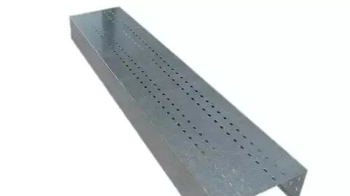

托盘式电缆桥架
托盘式桥架是半密封型,跟镀锌槽式桥架的样子非常相似。
托盘式电缆桥架其表面处理可根据用户需要分为镀锌、静电喷塑和热镀锌三种,在重腐蚀环境中可作特殊防腐处理 。

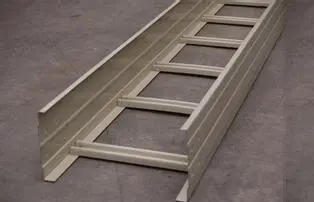

梯式电缆桥架
梯式电缆桥架外型像梯子形状,中间焊有横杆加固支撑使得重量轻、成本低、承受能力极强、透气性好;
CQ1-T型梯级式电缆桥架根据国内外有关资料改进设计的。
