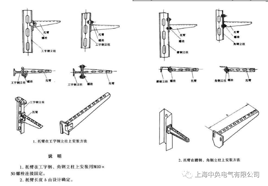

固定点确定后,选用M12膨胀螺栓,根据胀管直径,选择钻头,用冲击钻在确定好固定点钻眼,钻眼时,冲击电钻应将钻头垂直钻入顶板或墙体,(为防止钻头损伤原预埋线管,钻前应充分熟悉有关预埋线管位置),钻孔深度为膨胀管长度,钻好孔后,清理孔中灰渣,用手锤将膨胀管均匀砸入孔内,将吊杆固定架(或支架)穿入螺栓中,旋紧锁紧螺母,在吊杆下面安装好托板角铁,调整好标高后,用双螺母固定托板角铁。
固定支架时,采用平垫、弹簧垫螺母锁紧装置。

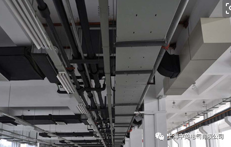

5、桥架安装:
将分段桥架,由技术工人放在吊架和支架上,登高作业时,应搭设专用支架,保护工人方便施工,分段桥架连接时,采用连接板的螺栓应固定紧固,螺栓由内侧向外穿,螺母应位于电缆桥架的外侧,并有平垫、弹簧垫锁紧。
桥架变径和转弯,采用配套的转弯半径,转弯半径不小于桥架内电缆最小允许半径的最大者。
直线段钢制电缆桥架超过30m,铝合金或玻璃钢电缆桥架超过15m时,应有伸缩缝,其连接宜采用伸缩接板。
桥架在固定前,水平安装要求平直,平直后,再固定吊架和支架螺栓。

(1)桥架及其支架和引入引出的金属电缆导管,必须有可靠接地(PE)。金属电缆桥架,其支架全长应不少于2处,与接地(PE)干线相联接。
联接方法如下:
桥架如与金属导管联接时,在金属导管焊接40×4镀锌扁钢,镀锌扁钢钻眼直接固定在桥架上连接板螺栓,应固定牢固,金属导管另一端与配电柜内接地干线(PE)连接。

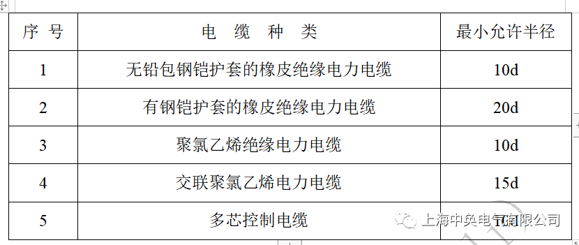

2、桥架转弯处弯曲半径,不小于桥架内电缆最小弯曲半径的最大值。
注:d为电缆外径。

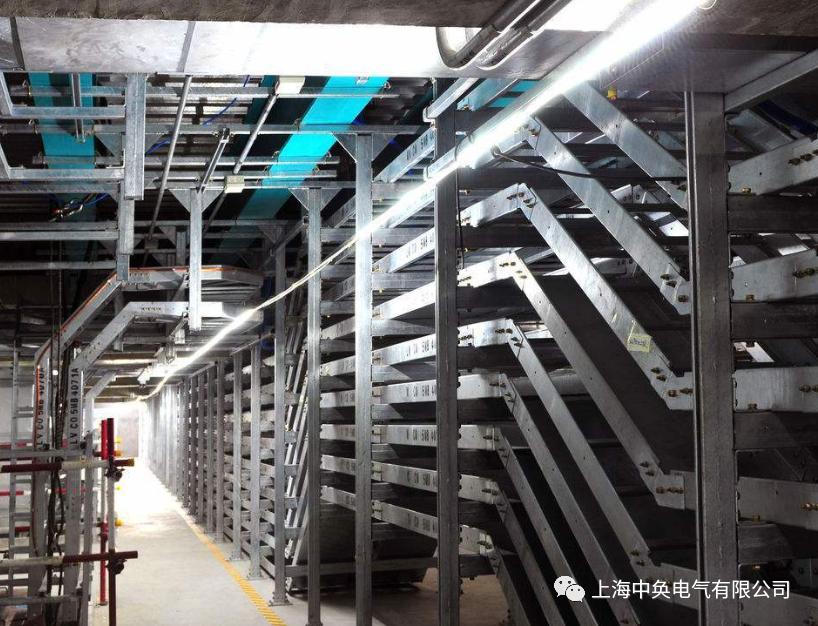

9、电缆桥架安装高度一般不宜低于2.5m,垂直敷设时不低于1.8m。

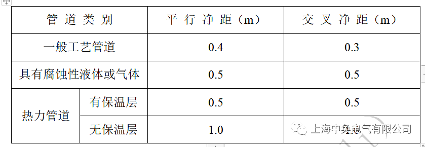

10、电缆桥架与各管道平行或交叉最小净距应符合下表:
11、敷设在竖井内和穿越不同防火区的桥架,按设计要求位置有防火隔堵措施。

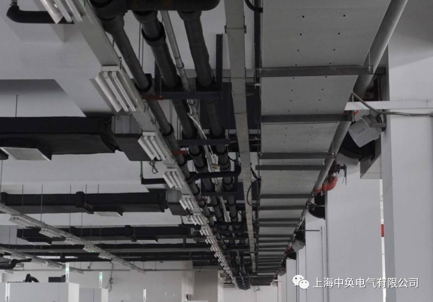

12、桥架在交叉、转弯、丁字连接时,应尽量使用厂家配套生产的单通、两通、三通、四通或平面二通、三通等进行变通连接。
13、桥架支撑点,吊挂点间距要求,线槽规格在100mm及以下者为1.5m,线槽规格在150mm及以上者为1m。
14、线槽规格在100mm及以下者,吊杆规格不小于?6~?8,150mm及以上者为?10~?12,当线槽沿楼板或沿墙敷设时,线槽宽度在150mm以上时,采用双螺栓固定。
