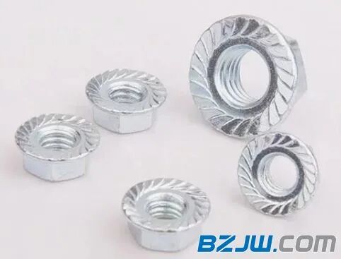

知识点:六角法兰面螺母
六角法兰面螺母主要包括螺母体,在螺母体的一端固定有法兰面,在螺母体的另一端固定有盖帽;由于在螺母体上设置了盖帽,因而在使用六角法兰面螺母时具有较好的密封性,可以有效地阻止雨水、潮气、粉尘等有害物质浸入到螺母体中,防止螺母体发生锈蚀现象,从而可以大大延长六角法兰面螺母使用寿命。
六角法兰螺母材质:A3低碳钢 35K高速钢线材 45#钢 40CR 35Crmoa;
六角法兰螺母硬度等级: 4级5级6级8级10级12级;
六角法兰螺母表面处理:一般分为镀彩锌和镀白锌两种,且一般为冷电镀锌;
六角法兰螺母主要规格:M5 M6 M8 M10 M12 M16 M20 (M20以上规格和M14 M18的法兰螺母多不常用);
六角法兰螺母螺纹规格:参照国标螺母螺纹;
六角法兰螺母国标代号:GB6177-2000;
