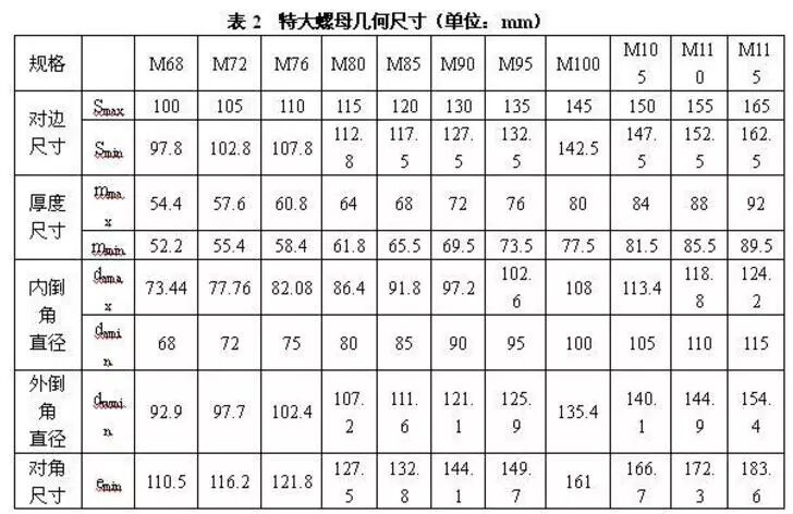

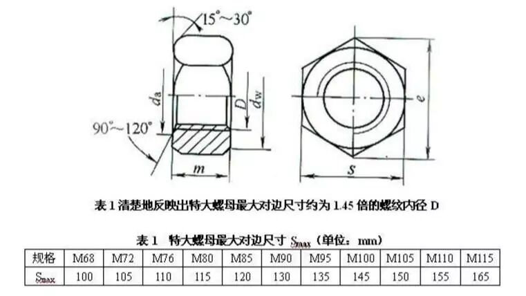

形体几何尺寸的确定

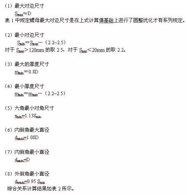

由于大于M64的螺母规格没有列入国标系列中,因此也就没有现成的反映大螺母全部形体几何尺寸的表格表述,进而给生产带来不便。
但是,我们可以根据GB/T6170~6171—2000规定,按照小于M64螺母类型,依据它们几何尺寸之间的共性,按比例推理计算出特大螺母相应的几何尺寸。
我们发现国标GB/T6170~6171—2000规定的螺母的最大对边尺寸与螺纹内径有着一定的比例关系,即螺母的最大对边尺寸Smax=1.50~1.56倍的螺纹内径(见附图)。特大螺母GB/T3104的最大对边尺寸有了规定(见表1)。

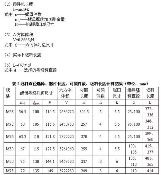

毛坯的形成及坯料计算
由于螺母形体大,在毛坯的形成上选择了自由锻造一条六棱柱体的工艺成形方法,切割成一个一个的螺母毛坯而成,因此,对长条的锻造多长度为宜,要以便于操作者在锻锤上用手钳夹紧卡稳工件及最大限度的自由移动操作为准。
一般长度在400mm左右,能锻造3~4个螺母毛坯。根据材料的塑性变形原理和体积不变定律,毛坯的形成是一个从圆变成六方体的过程,毛坯的总体积是几件毛坯的体积加上两端面加工余量的体积及切割时锯口消耗的体积总和(两端面加工余量一般取δ=2.5mm)。
坯料材料长度的计算过程
(1)直径
在长度尺寸400mm范围内,按镦锻比值越小越好,还要根据市场材料供应状况,在满足供应、价格比的情况下,选择比较经济的规格,一般坯料直径在Ф90~Ф110mm之间为宜。
表3确定了特大螺母的系列及形体几何尺寸,给紧固件特大螺母的制造提供了实际可操作性的几何尺寸,方便了生产,同时给国际没有列入系列的螺母一点补充。
