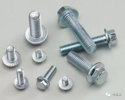

法兰螺栓就是由六角头部和法兰盘(六角下面的垫片跟六角固定在一起的)和螺杆(带有外螺纹的圆柱体)两部分组成的一类紧固件,需与螺母配合,用于紧固连接两个带有通孔的零件。本文,贤集网小编主要介绍的它的分类和常见材料,大家一起来看看吧!
法兰螺栓的分类:

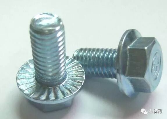

1、六角法兰类型:六角头有两种,一种是平脑的,另一种是凹脑的。
2、表面颜色类别:根据不同需要,表面有镀白、军绿、彩黄、另永不生锈的达克罗。
3、法兰类别:根据法兰螺栓的使用地点不同,盘的大小要求都各不相同,另有平底和带齿之分,带齿的起防滑作用。
4、按连接的受力方式,有普通的和有铰制孔用的。铰制孔用的法兰螺栓要和孔的尺寸配合,用在受横向力时。另外为了满足安装后锁紧的需要,有杆部有孔的,这些孔可以使螺栓受振动时不至松脱。有的法兰螺栓没螺纹的光杆要做细,叫细杆法兰螺栓。这种法兰螺栓有利于受变力的联结。钢结构上有专用的高强度螺栓。头部会做大些。尺寸也有变化。
备注:目前市场上常用的国标号,GB5789、GB5787
法兰螺栓的常见材料:
1、高碳钢C%>0.45%。六角法兰面螺栓产品材料目前市场上基本没使用;
2、中碳钢0.25%六角头螺栓中碳钢材料国内通常称为35号、45号钢,国外基本称为1035,CH38F,1039,40ACR等。主要用于8级螺母、8.8级螺栓及8.8级内六角产品;
3、低碳钢C%≤0.25% 国内通常称为A3钢。国外基本称为1008,1015,1018,1022等。主要用于4.8级螺栓及4级螺母、小螺丝等 无硬度要求的产品。(注:钻尾钉主要用1022材料。)
4、合金钢:在普碳钢中加入合金元素,增加钢材的一些特殊性能:如35、40铬钼、SCM435,10B38。六角法兰面螺栓主要使用SCM435铬鉬合金钢,主要成分有C、Si、Mn、P、S、Cr、Mo。
