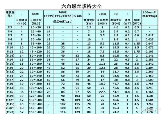

六角头螺栓规格介绍:
不管是外六角螺栓还是内六角螺栓,它们的规格总是不变的,以下即为小编整理的六角头螺栓规格表。
六角头螺栓规格表:

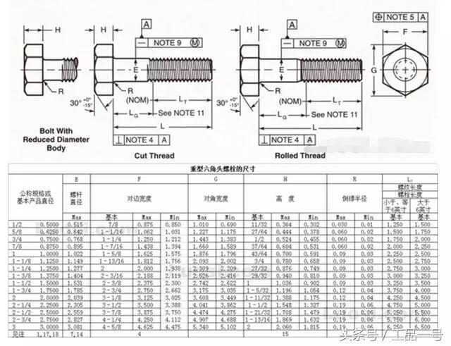

1.ASME B18.2.1 1996 大六角头螺栓规格尺寸表

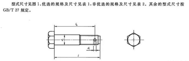

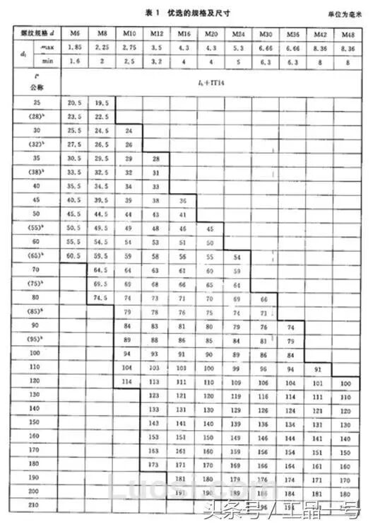

2.GB/T 28-2013 六角头螺杆带孔加强杆螺栓规格尺寸表

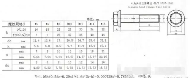

3.GB /T 5787-1986 六角头法兰面螺栓规格尺寸表

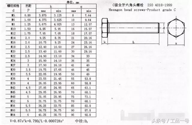

4.ISO 4018-1999 六角头螺栓规格尺寸表

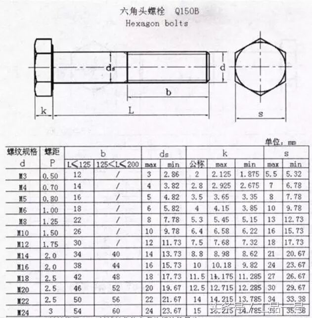

5.Q150六角头螺栓规格尺寸表
