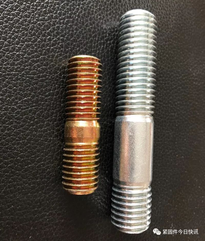

产品
举例:
双头螺柱一般都需要经过表面处理,螺栓表面处理的种类很多,一般常用的有电镀、发黑、氧化、磷化、非电解锌片涂层处理等。但是,电镀紧固件在紧固件的实际使用中占有很大的比例。尤其在汽车、拖拉机、家电、仪器仪表、航天航空、通讯等行业和领域中使用更为广泛。然而,对于螺纹紧固件来说,使用中不仅要求具有一定的防腐能力,而且,还必须保证螺纹的互换性,在这里也可称之为旋合性。为了同时满足螺纹紧固件在使用中要求的“防腐”和“互换”双重使用性能,制定专门的电镀层标准是非常必要的。
