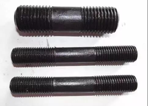

双头螺栓(Stud),也叫双头螺丝或双头螺柱。用于连接机械的固定链接功能,双头螺栓两头都有螺纹,中间的螺杆,有粗的也有细的。一般用于矿山机械、桥梁、汽车、摩托车、锅炉钢结构、吊塔、大跨度钢结构和大型建筑等。
基本介绍

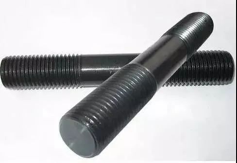

螺栓特指直径较大一些的螺丝,也可以没有头部,如双头螺栓。一般的,不叫"双头螺栓"而叫"双头螺柱"。双头螺柱最常用的形式是两端有螺纹,中间是光杆。
最典型的用途:地脚螺栓、或者类似地脚螺栓的地方,较厚的连接,用普通螺栓无法实现的时候。
规格标示

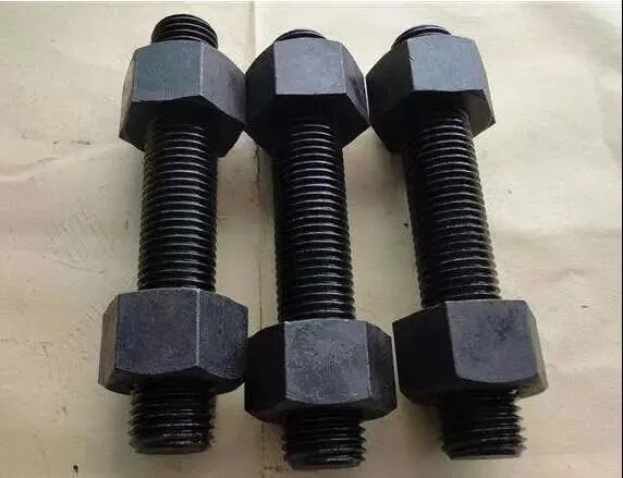

螺纹规格d=M12、公称长度L=80mm、性能等级为4.8级的等长双头螺栓完整标记为:GB 901 M12×80
主要用途
1、用在主体为大型设备,需要安装附件,比如视镜、机械密封座、减速机架等。这时就用到双头螺栓,一端拧入主体,安装好附件后另一端带上螺母,由于附件是经常拆卸的,螺纹会磨损或损坏,使用双头螺栓更换会非常方便。
2、用于连接体厚度很大,螺栓长度非常长时,会用双头螺栓。
3、用于连接厚板和不便使用六角螺栓连接的地方,如混凝土屋架、屋面梁悬挂单轨梁悬挂件等。

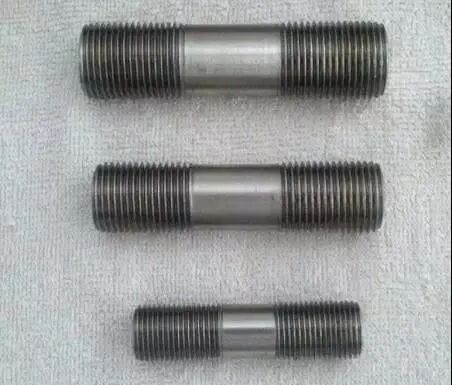

生产双头螺栓是需要固定的设配与机床加工的,当然其实加工程序还是相对简单的,主要有以下工序:首先是需要拔料,拔料就是用拔料机将歪曲的的料拔直,经过这道工序之后才能进行下一道工序,下一道工序就是用切割机将拔直的很长的料按照客户要求切割成客户需要的长度,这就完成了第二道工序,第三道工序是将切割好的短料放在滚丝机上滚出来丝扣;到这里普通的双头螺栓就加工完了,当然如果需要其他要求,那还需要其他的工序。
一般知道的螺栓指的是直径比较大一些的螺丝,按照这一说法螺丝相对螺栓来说,直径就小很多了。双头螺栓没有头部,也有的称之为双头螺柱。双头螺栓两端都是有螺纹的,中间不含螺纹,中间为光杆子。
