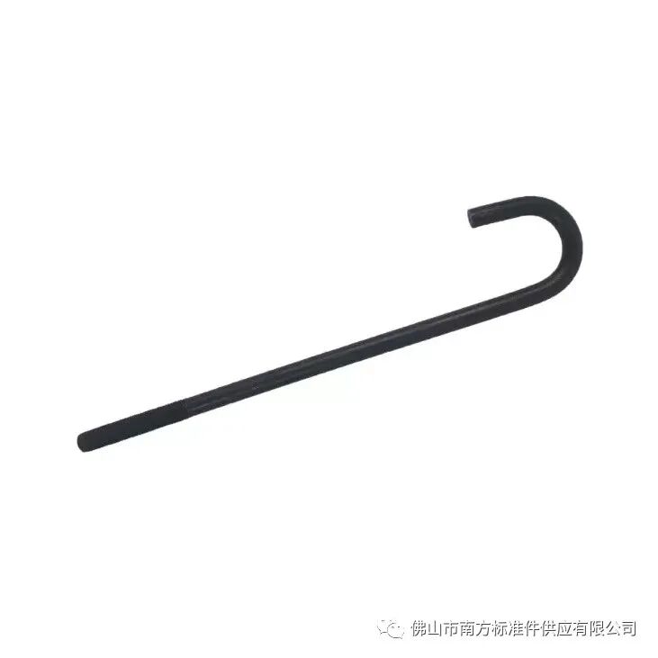

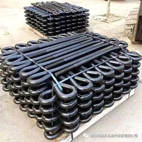

固定地脚螺栓又称为短地脚螺栓,它与基础浇灌在一起,用来固定没有强烈振动和冲击的设备。

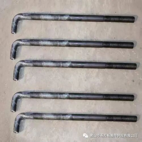

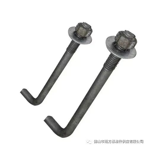

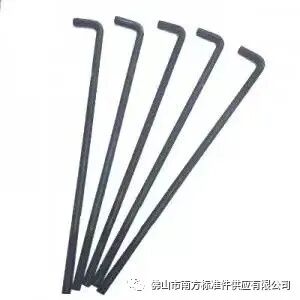

7字地脚螺栓为地脚螺栓中较常用的一款。一般采用Q235钢材制作,强度高的使用Q345B或16Mn材质加工,也有用40Cr材质加工8.8级强度的产品,偶尔也有用二级或三级螺纹钢加工。
地脚螺栓一般用在,机械设备及机床的地面安装、固定及调整上。

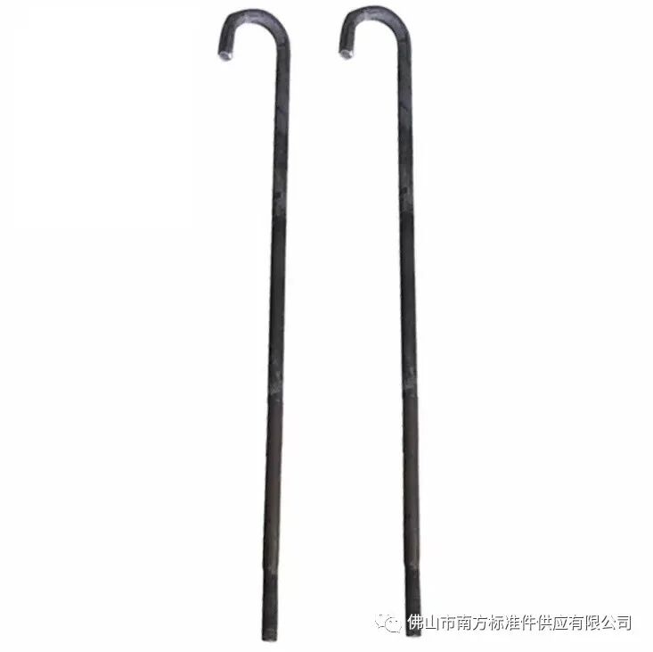

按国家标准GB/T799-1988 地脚螺栓 规格有:M6、M8、M10、M12、M16、M20、M24、M30、M36、M42、M48M。长度范围80----1500 。
9字地脚螺栓的安装方法
1.一次性埋设法:浇筑混凝土时,预埋地脚螺栓。当采用倾覆控制塔架时,地脚螺栓应预埋一次。
2.预孔法:设备就位后,将孔清理干净,将地脚螺栓放入孔中,定位对准设备,然后用比原基础高一级的无收缩细石混凝土浇筑,并夯实。一次埋设的锚栓中心到基础边缘的距离不应小于4d(d为锚栓直径),不应小于100mm(d≤20时,不应小于锚板宽度的一半加50mm。当不能满足上述要求时,应采取适当措施予以加强。结构用地脚螺栓的直径不应小于20毫米。地震时,应使用双螺母固定,或采取其他有效的防止松动的措施,但地脚螺栓的锚固长度应比非地震作用下长5天。
