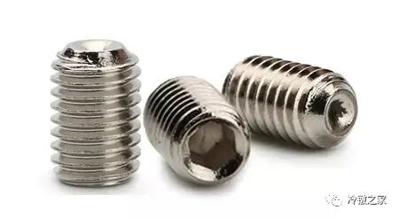

内六角紧定螺丝是一种全螺纹的螺丝,如图所示,它有一端是用于被连接的机件上,是孔式螺丝的一种。国标的公制螺丝直径一般是在M2~M12的直径,6mm~100mm的螺丝长度,其实包含有 2.3.4.5.6.8.10.12.16.18.20.25.30.35.40.45.50.60等。

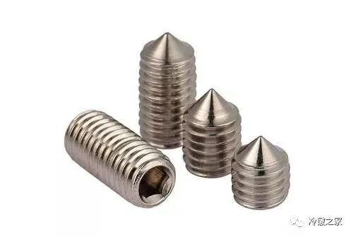

锥端紧定螺丝

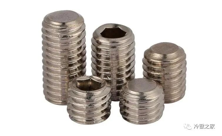

平端紧定螺丝
凹端紧定螺丝

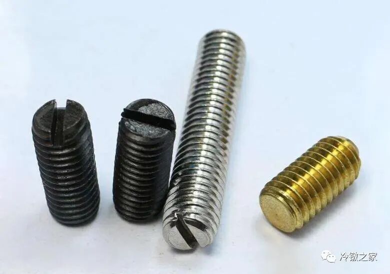

开槽紧定螺丝等

内六角紧定螺丝如何进行安装使用?一般螺丝钉的压紧力以开槽螺丝钉的最小,方头螺丝钉的最大,而内六角螺丝钉居中。

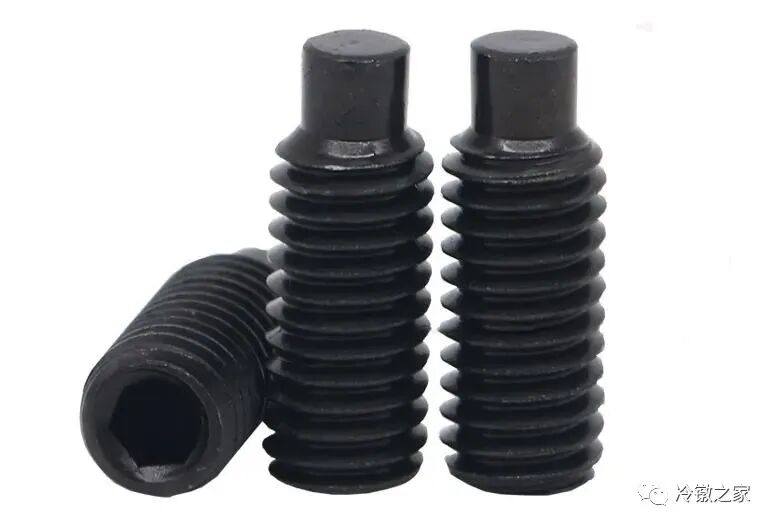

锥端螺丝钉一般适用于强度小的机件上,无尖锥端螺丝钉适用于压紧面上有凹坑的机件上,用于增加传递载荷的能力。平端螺钉(压紧面应是平面)和凹端螺钉,均适用于硬度较大或经常调整位置的机件上。长圆柱端螺钉适用于管形轴(薄壁件上,圆柱端进入管形轴的孔眼中,以传递较大的载荷,但使用时应有防止螺钉松脱的装置。
