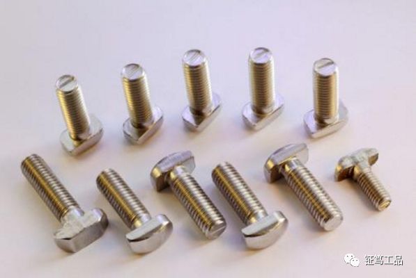

另外有特殊用处的:T形槽螺栓用,机床夹具上用的最多,形状特殊,头部两侧要切掉.地脚螺栓用于机器和地面连接固定的,有很多种形状,U形螺栓,如前述等等。还有焊接用的专用螺柱,一头有螺纹一头没,可以焊在零件上,另一边直接拧螺母。
