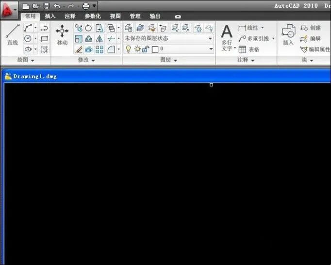

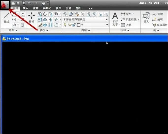

1、首先我们把电脑开机,之后我们找到AutoCAD。
2、接下来我们打开AutoCAD。

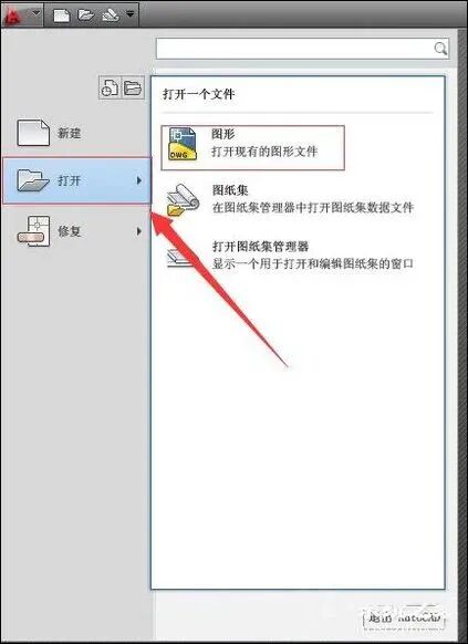

3、接下来我们点击左上角,点击之后我们看到打开、图形、图集、我们点击打开。

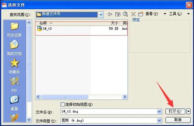

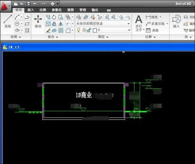

4、之后我们找到我们需要降低版本的AutoCAD文件,然后点击打开。

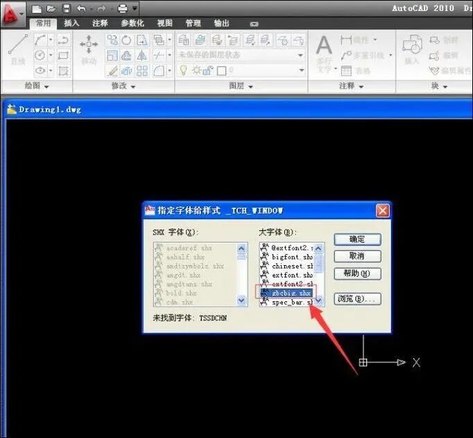

5、之后我们选择指定字体样式:gbcbig.shx。
6、之后我们就可以看到需要降低版本的AutoCAD文件了。

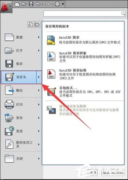

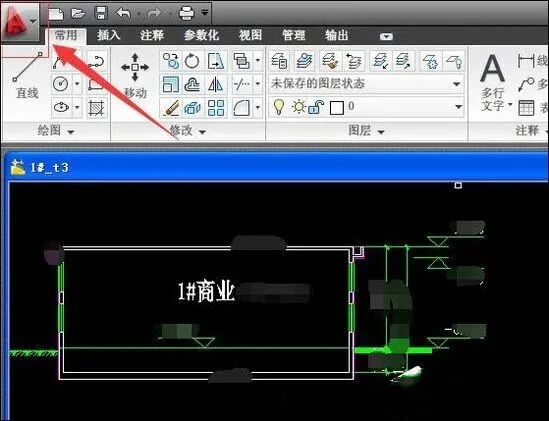

7、之后我们点击左上角,我们会看到出现新建、打开、保存、另存为等、我们选择另存为。

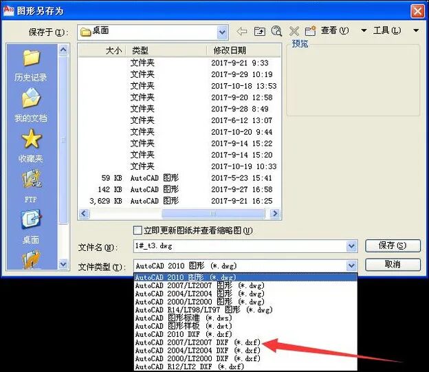

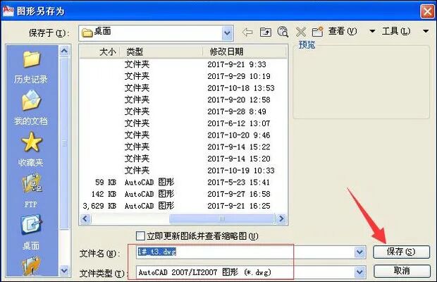

8、选择另存为之后我们可以看到有一个文件名,及文件类型,我们可以编写自己想要的文件名,之后我们选择文件类型,我们选择文件类型看一下需要降低到那个版本。
9、例如小编选择了降低到2007版本AutoCAD,确认无误后我们点击保存就可以了。
