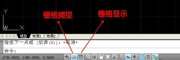

3、底部状态栏左侧有一排按钮。您可以通过将光标停在每个按钮上来查看函数的名称。我们可以看到“网格显示”按钮被按下,左边的按钮是“网格捕捉”。用鼠标点击此按钮打开网格捕捉。如下图所示。
图标在不同的 CAD版本中会有所不同,但是位置和外观是一样的。
这时将光标移动到图形窗口中,我们可以看到光标并不连续地移动,而是在这些线的交点之间跳动,也就是说,当我们画图时,图形会精确地定位到栅格的交点上。
在 CAD中,这种自动将光标定位到已经存在的栅格、图形的特征点的操作方法叫做捕获(SNAP),在这里我们使用的是栅格捕获,通常使用的是对象捕获,稍后将对此进行单独介绍。

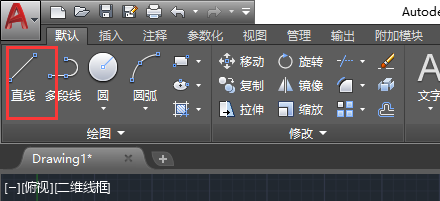

1、单击“直线”按钮。
线是最基本也是最常用的图形,如果你使用草图和注释界面,线图标就会出现在最左边,如下图所示。
以上是 CAD的界面截图,如果您使用的是经典界面,在左边的“绘图”工具栏的上端就是直线。

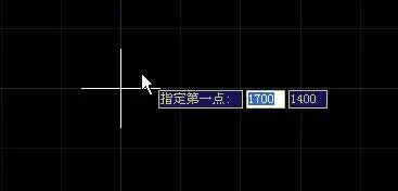

在图形窗口中移动光标,我们可以看到跟随光标的提示:指定第一个点,以及光标所在位置的 X\ Y坐标,如下图。

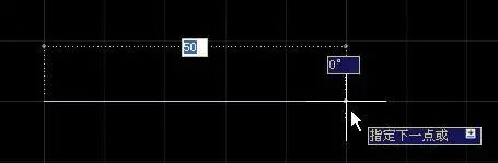

找出一条直线的第一个点,然后右移光标到相邻的粗线交点,如下图所示。
可以看到,提示变成了:指出下面的一点或,也可以看到直线的大小和角度。根据这一提示,我们可以看到栅格中两条线之间的间隔是10,并且每5条都有一个粗线。
3、在上图所示点位置单击确定直线的第二点

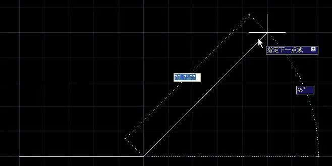

然后继续移动光标,如下图所示。
在上述两次点击中,直线的起始点和终结点都已被确定,但是在光标移动之后,我们会发现,我们仍然可以继续上一条直线的第二个点来绘制直线。这个软件的提示没有什么变化,仍然是:指定下一个点或者。
4、将光标定位如上图所示的右上方粗线交点处后单击
识别出第二条线的端点,我们会发现提示仍然是:指定下一点或。

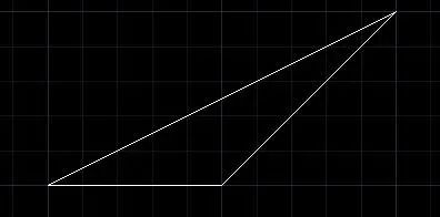

5、输入U,回车,我们可以看到又重新回到上一点。
6、重复步骤4,重新绘制斜线。
输入C,回车。直线自动跟第一条直线的起点连接,形成了一个三角形,如下图所示。

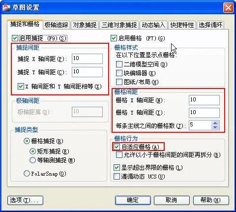

由于栅格应用并不多,此处不再详细介绍栅格的设置,如果有兴趣的话,可以在栅格显示图标上单击鼠标右键,打开草图设置对话框去研究栅格的设置,如下图所示。
从上面的操作中,我们应该能理解上图中红框中的这些参数,至于其他参数,暂时不用去看了。
总结:在以上的学习中,我们对栅格,格子捕捉,直线命令及提示,命令行提示等有了一定的了解,有了这个基础,您可以尝试使用其他各种绘图命令,看看它们的提示。
