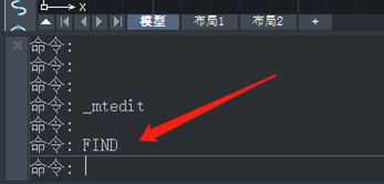

1、打开ZWCAD,单击选中需要修改的文字,找到“ 特性 ”面板。
2、如果只需要改小部分文字内容,只需在原本的内容出处输入新的文本就可以完成
3、如果需要替换的文字数量量很大,那就需要用到和表格类似的“ 查找-替代”命令了 。具体操作:复制需要修改的原内容。
4、大面积选中需要修改文字的范围,并在” 命令栏 “输入 ”FIND"命令 ,回车键“ 确定 ”。

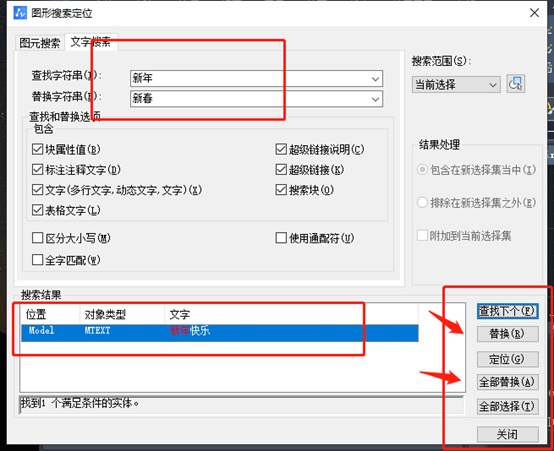

5、根据提示,将之前复制好的需要修改内容对应放置在 “查找 ”位置,并在“ 替换 ”处填上需要的内容。切记选择“ 选定对象 ”,完成之后,点击下方 “全部替换”
6、文字批量替换完成后,点击关闭,页面需要修改的文字都被替换了。
