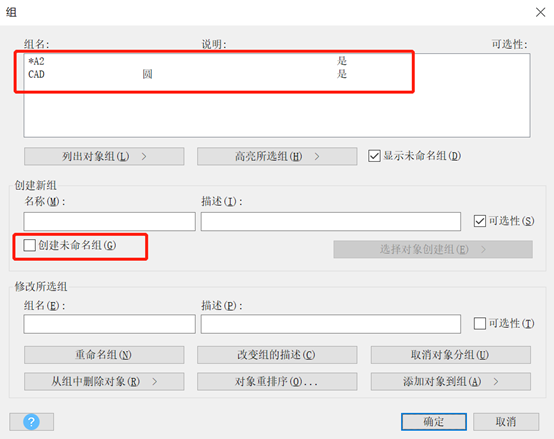

组可以简单说是一个命名的选择集,当我们将图形对象分组以后,通过点击或者名字将所组成的对象一次性就能选中,在 CAD 的命令行输入命令Group(G)命令来创建新的组,然后会弹出组会话框,如图所示:
在图中可见组名分为两种,一种文字前无星号,一种文字前带有星号,带有星号的组是未命名的。星号后的文字也是系统自动生成的(*A1\A2…),是否起未命名组主要在于你在新建组之前有无勾选【创建未命名组】。
一、创建组
在命令行当中输入G,弹出【组】对话框,填好名称或者勾选未命名,点击组面板中的【选择对象创建组】,然后选择对象,按下回车,回到该对话框,点击【确定】按钮。

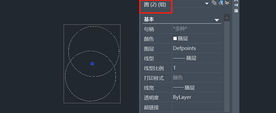

1.创建好组以后,默认状态下,我们在绘图窗口点击组内任意对象,就可将整个组给选中。在特性面板可以看到两个圆形依旧是独立的对象,并且对它们某些公共属性进行修改。如图所示:

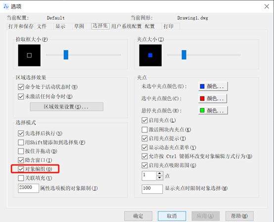

2.除了在默认状态下全选中整个组,我们若想改变设置变成点选而不选中这个组,有以下几个方法。
输入命令OP,进入【选项】对话框,下方有个【对象编组】,对其取消勾选。
系统变量PICKSTYLE,数值为0等于取消编组,数值为1等于打开编组。
