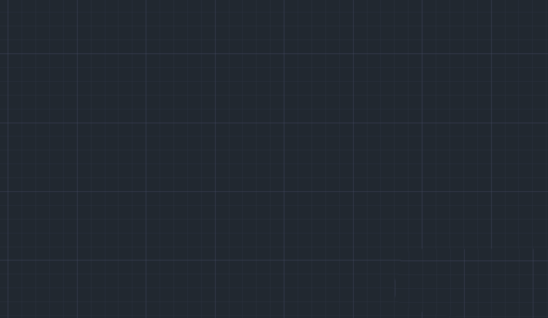

很多时候我们需要绘制一个球灯作为图集使用,该怎么绘制一个圆形灯的平面图呢?下面我们就来看看详细的教程。

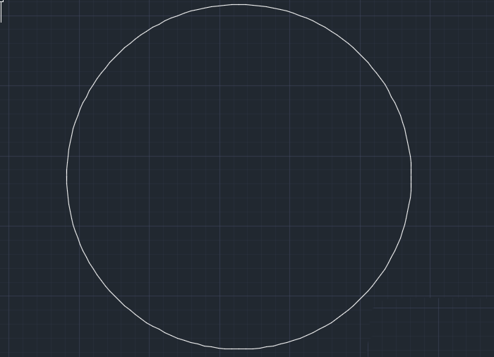

1、打开CAD并新建一张画布

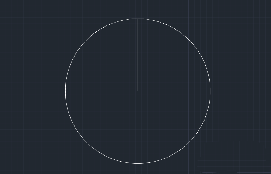

2、然后绘制一个圆形

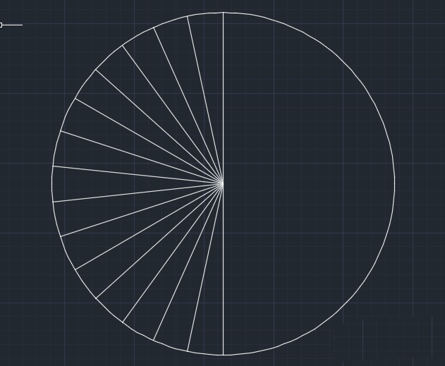

3、用阵列命令在圆形中绘制多条直线
4、然后删除掉右半边直线,如下图:

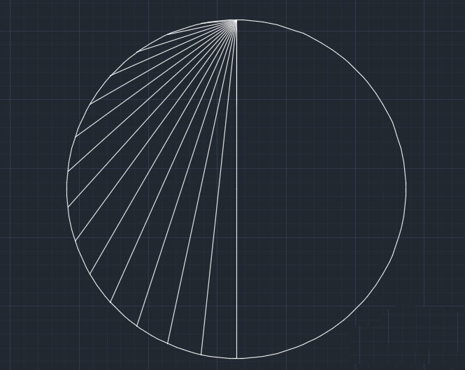

5、利用假点拉伸绘制出如下图形

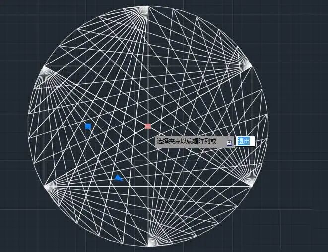

6、再次利用阵列命令,用全部主线作为对象,仍以圆心为中点,填充整个对象。

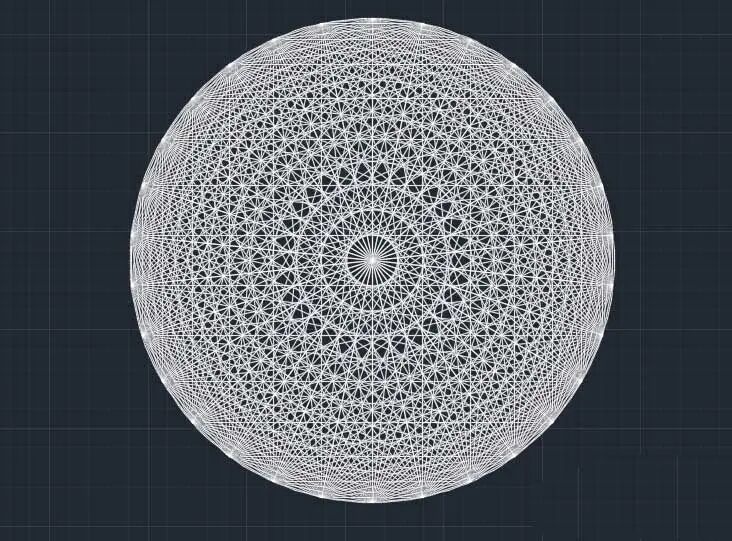

7、最后选择项目,输入数量30(和之前数值保持一致)这样球灯就做好了
以上就是cad绘制巨型吊灯的技巧,希望大家喜欢
